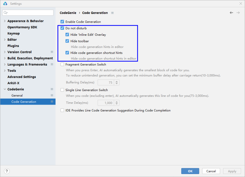

进入File > Settings > CodeGenie > Code Generation页面开启代码续写功能。并根据编码习惯,设置行内续写和片段续写的时延。
如果已经熟悉了CodeGenie常用的快捷键,想要更加沉浸的体验,可以在该页面勾选Do not disturb,隐藏代码生成工具栏及快捷键提示。

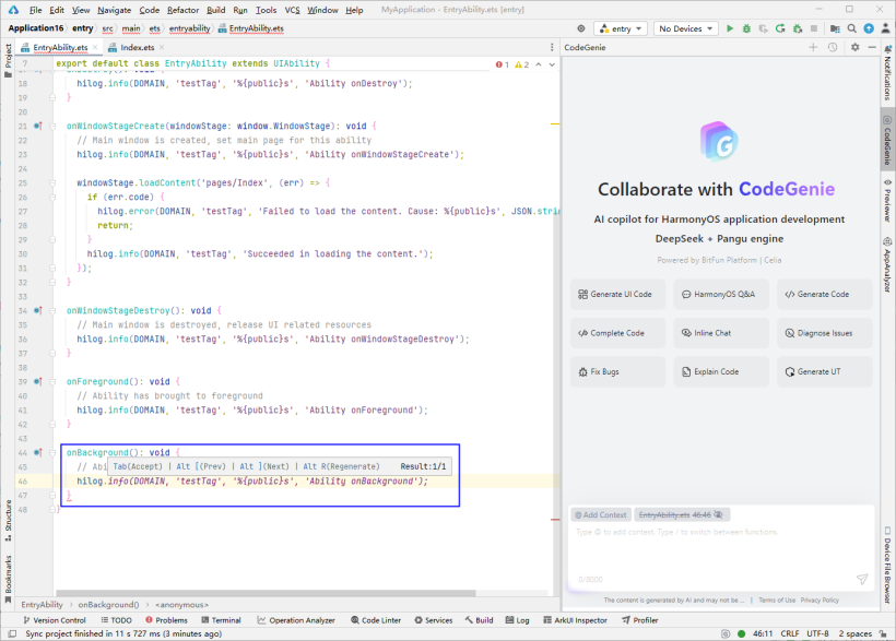

安装CodeGenie后,只需在编码时稍作停顿,CodeGenie将在当前代码行即时续写代码;输入回车,将出现CodeGenie根据上下文续写的多行代码片段。若开发者认可推荐的内容,可通过按Tab键采纳,或通过按ESC键忽略生成的内容。

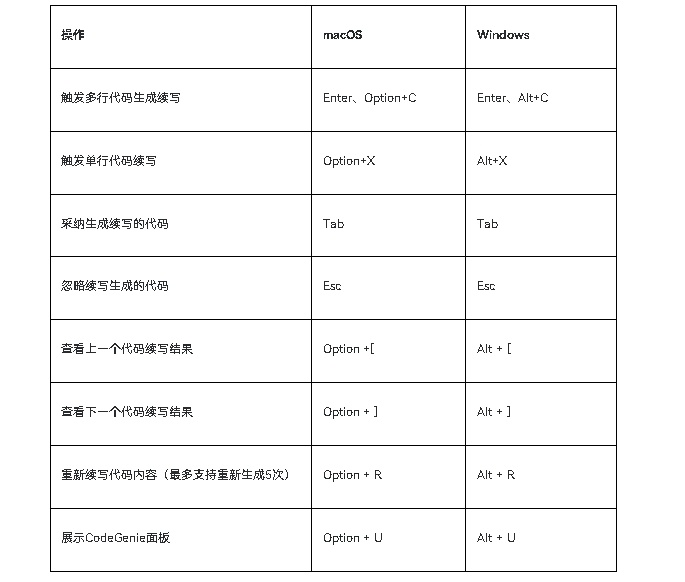

CodeGenie常用快捷键如下:
HarmonyOSAI编程编辑区代码续写-鸿蒙开发者社区
