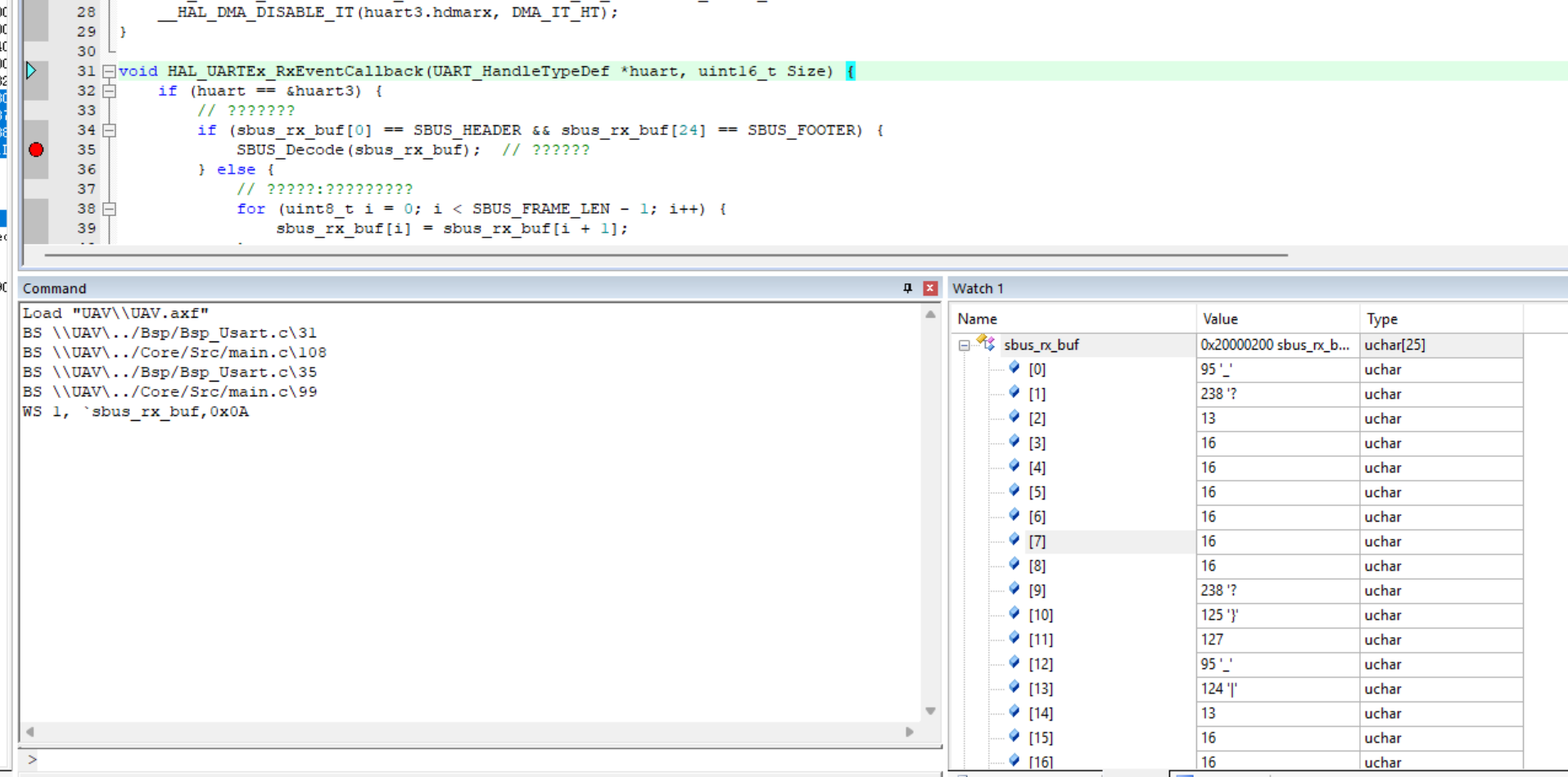

针对您在读取MC6C遥控器UART(SBUS协议)时遇到的异常数据问题(出现重复16等固定字节),以下是综合分析及解决方案:
问题根源分析
反相信号未处理(关键原因)
- SBUS使用 反相TTL逻辑(0为高电平,1为低电平),而STM32仅支持标准TTL
- 未处理的信号被误判,导致帧头/帧尾检测失败,出现大量0x10(16)

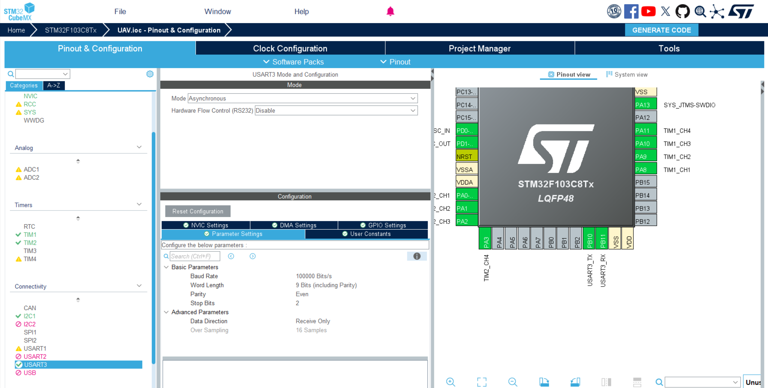

串口配置错误
- SBUS要求:波特率 100kbps(非115200)、偶校验(EVEN)、2位停止位
- 配置不匹配导致数据错位

2. 精确串口配置(以USART1为例)
// 配置示例(使用标准库)
USART_InitTypeDef uart_init;
uart_init.USART_BaudRate = 100000; // SBUS波特率100kbps
uart_init.USART_WordLength = USART_WordLength_9b; // 包含校验位的9位
uart_init.USART_StopBits = USART_StopBits_2; // 2位停止位
uart_init.USART_Parity = USART_Parity_Even; // 偶校验
uart_init.USART_Mode = USART_Mode_Rx;
uart_init.USART_HardwareFlowControl = USART_HardwareFlowControl_None;
USART_Init(USART1, &uart_init);
USART_Cmd(USART1, ENABLE);
USART_DMACmd(USART1, USART_DMAReq_Rx, ENABLE); // 使能DMA请求

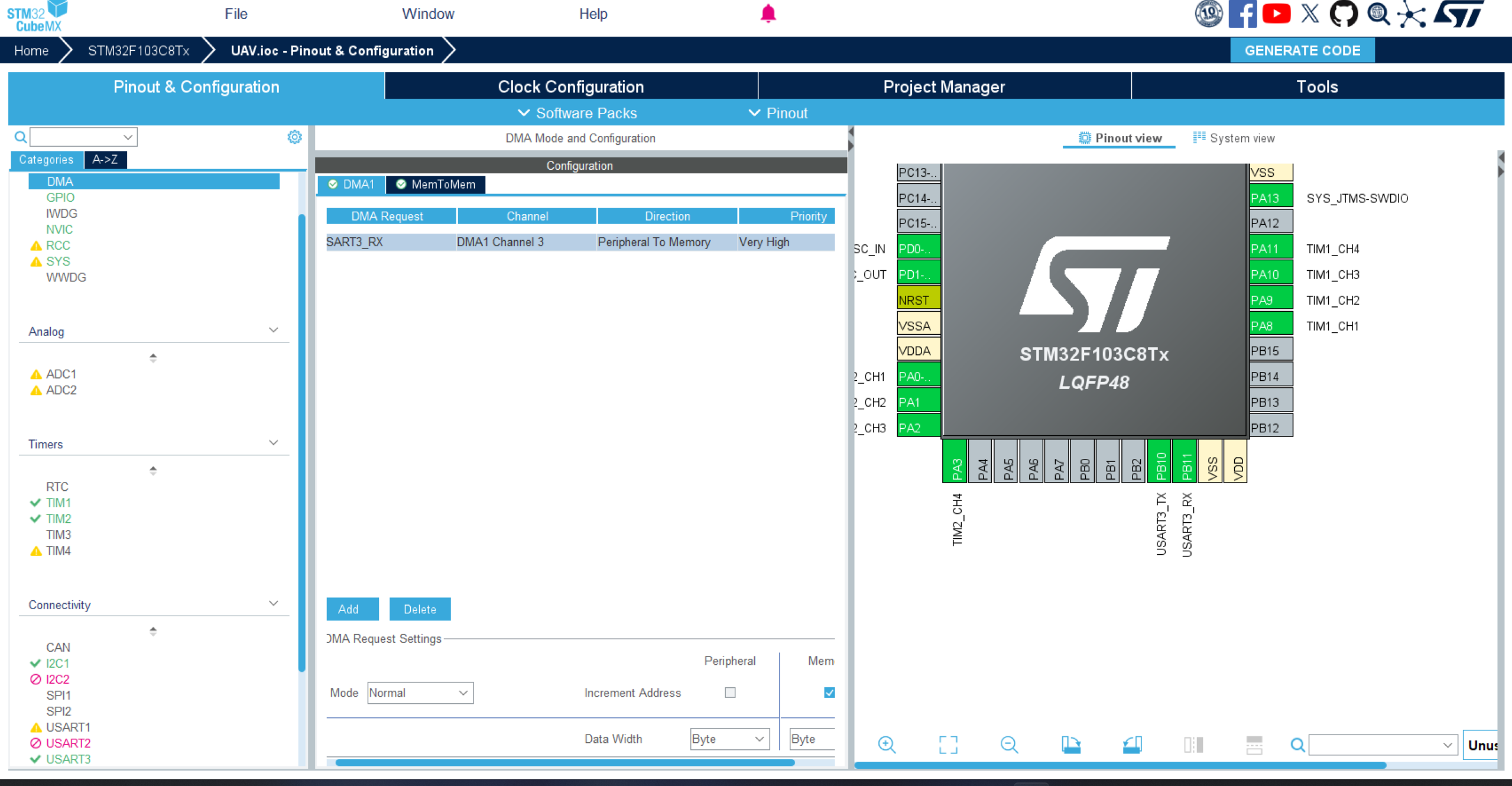

3. 优化DMA配置
#define SBUS_FRAME_LEN 25 // SBUS一帧25字节
__ALIGNED(4) uint8_t sbus_buf[SBUS_FRAME_LEN * 2]; // 双缓冲
DMA_InitTypeDef dma_init;
dma_init.DMA_BufferSize = sizeof(sbus_buf);
dma_init.DMA_PeripheralBaseAddr = (uint32_t)&(USART1->DR);
dma_init.DMA_MemoryBaseAddr = (uint32_t)sbus_buf;
dma_init.DMA_DIR = DMA_DIR_PeripheralSRC;
dma_init.DMA_Mode = DMA_Mode_Circular; // 循环模式
dma_init.DMA_Priority = DMA_Priority_VeryHigh; // 最高优先级
dma_init.DMA_M2M = DMA_M2M_Disable;
dma_init.DMA_PeripheralInc = DMA_PeripheralInc_Disable;
dma_init.DMA_MemoryInc = DMA_MemoryInc_Enable;
dma_init.DMA_PeripheralDataSize = DMA_PeripheralDataSize_Byte;
dma_init.DMA_MemoryDataSize = DMA_MemoryDataSize_Byte;
DMA_Init(DMA1_Channel5, &dma_init); // USART1_RX用Channel5
DMA_Cmd(DMA1_Channel5, ENABLE);

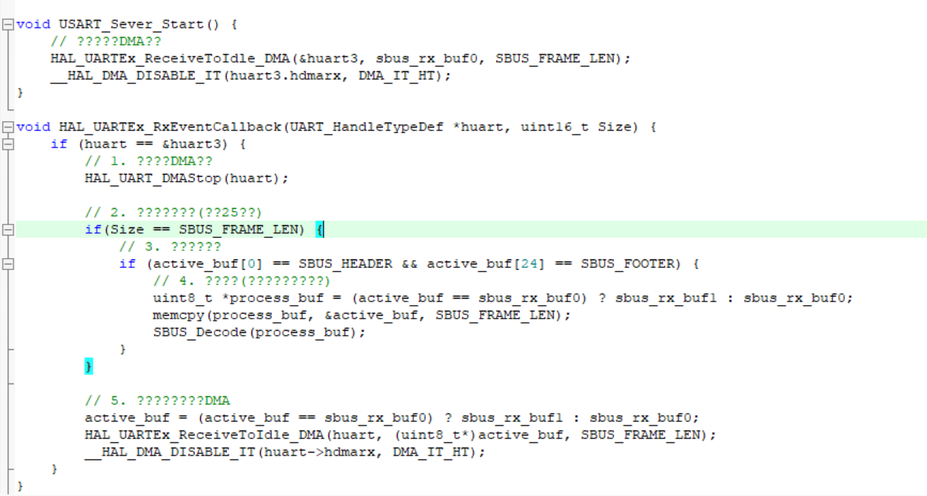

4. 帧验证逻辑
void CheckSBUS() {
static uint16_t idx = 0;
for(int i=0; i
// 检测帧头(0x0F)和帧尾(0x00)
if((sbus_buf[(idx+i) % sizeof(sbus_buf)] == 0x0F) &&
(sbus_buf[(idx+i+24) % sizeof(sbus_buf)] == 0x00)) {
// 完整帧处理 (从索引(idx+i)开始的25字节)
ProcessSBUS(&sbus_buf[(idx+i) % sizeof(sbus_buf)]);
idx = (idx+i+25) % sizeof(sbus_buf);
break;

验证要点
示波器检查
用示波器确认信号在反相后符合:
数据抓包验证
使用逻辑分析仪抓取STM32端的信号,确认:
- 帧头0x0F位置固定
- 每25字节出现一次帧尾0x00
