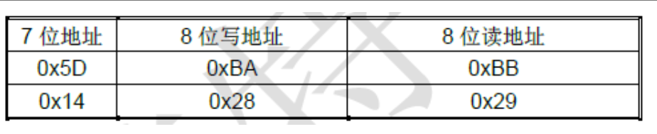

一、【GT911 I2C 地址】
GT911根据初始化的时序有两个地址。
GT911 的 I2C 从机地址由硬件引脚状态决定:
默认地址:0x5D(上电时 INT 引脚为低电平)。
备用地址:0x14(上电时 INT 引脚为高电平)。
硬件设计注意:地址选择与 RST 和 INT 引脚的连接方式相关,需确保引脚电平符合预期。
二、初始化
1、第一步,GT9xx的IIC地址选择
GT9 系列在通信中始终作为从设备,其I2C设备地址由7 位设备地址加1 位读写控制位组成,高7 位为地址,bit 0为读写
控制位。GT9 系列有两个从设备地址可供选择:
设置方法为:

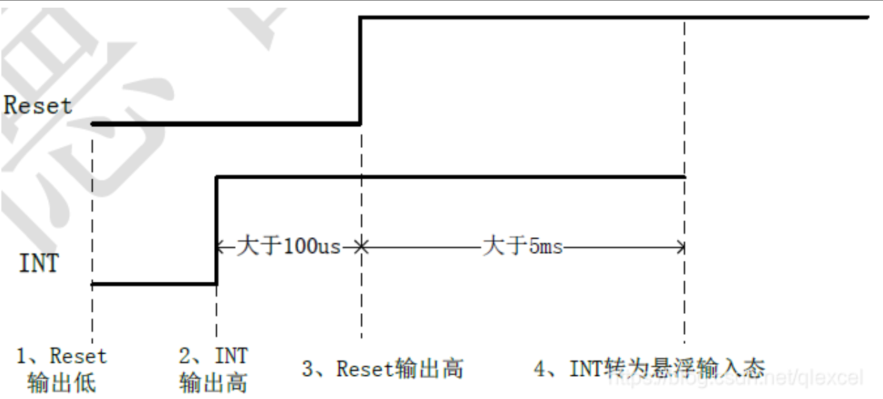

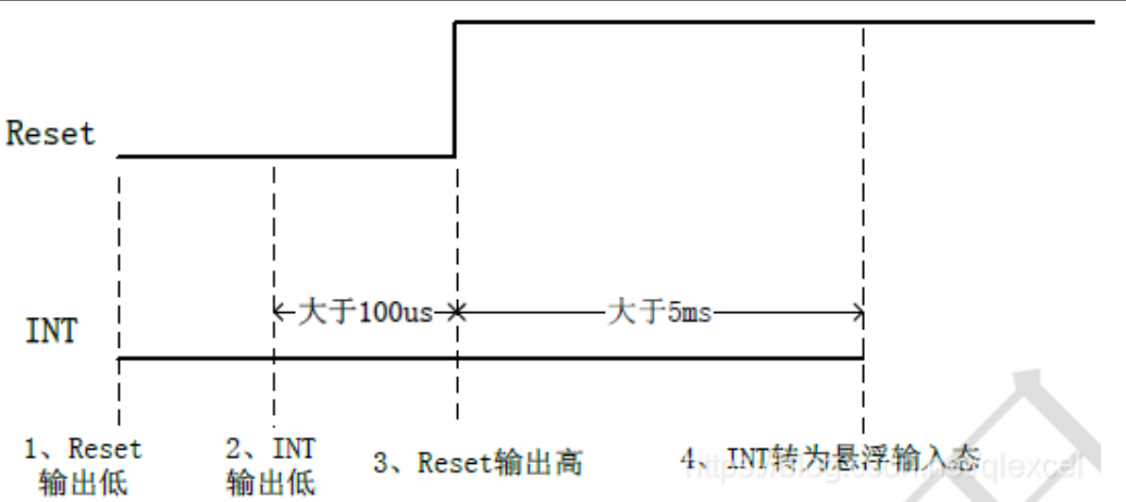

把RST、INT引脚配置为输出模式。
A、把RST、INT拉低,延时10ms,把INT拉高,延时100us,把RST拉高,就可以把IIC地址设为0x28/0x29
B、把RST、INT拉低,延时10ms,把RST拉高,就可以把IIC地址设为0xBA/0xBB

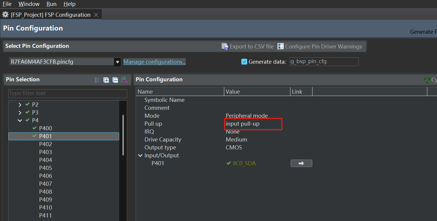

4、配置IIC两条IO为内部上拉
由于选择默认的IIC的IO配置,电平上拉不了,因此需要配置他的IO如下:

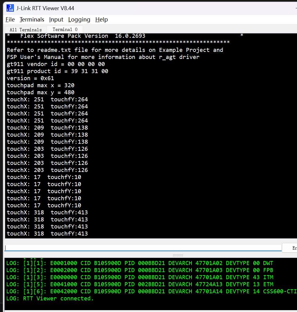

gt911_get_vendor_id (buf);
APP_PRINT ("gt911 vendor id = %02x %02x %02x %02x\r\n", buf[0], buf[1], buf[2], buf[3]);
gt911_get_product_id (buf);
APP_PRINT ("gt911 product id = %02x %02x %02x %02x\r\n", buf[0], buf[1], buf[2], buf[3]);
gt911_get_version (buf);
APP_PRINT ("version = 0x%x\r\n", buf[0]);
gt911_get_max_x (buf);
g_tp_drv.width = (uint16_t) ((buf[1] << 8) | buf[0]);
APP_PRINT ("touchpad max x = %d\r\n", g_tp_drv.width);
gt911_get_max_y (buf);
g_tp_drv.height = (uint16_t) ((buf[1] << 8) | buf[0]);
APP_PRINT ("touchpad max y = %d\r\n", g_tp_drv.height);

3、测试
在hal_enty中添加测lv_port_indev_init(),烧写到开发板中,打开segger view可以看到触摸屏后正确的输出坐标:
