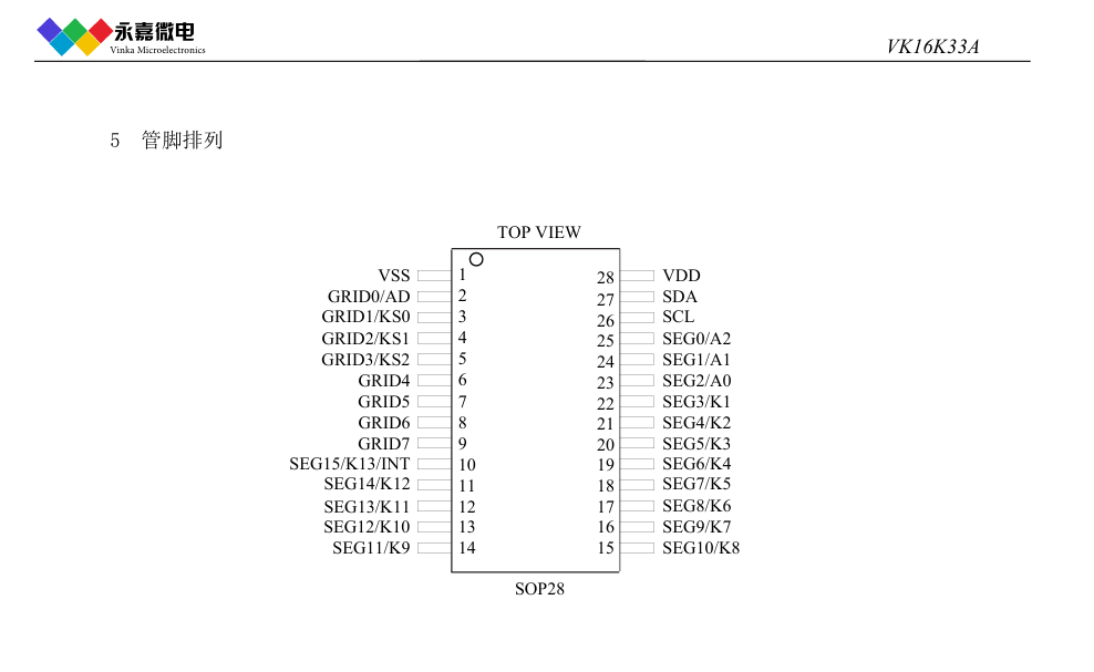

产品品牌:永嘉微电/VINKA 产品型号:VK16K33 封装形式:SOP28/24/20 概述 VK16K33是一种带按键扫描接口的数码管或点阵LED驱动控制专用芯片,内部集成有数据锁存器、键盘扫描、LED 驱动模块等电路。数据通过I2C通讯接口与MCU通信。SEG脚接LED阳极,GRID脚接LED阴极,可支持16SEGx8GRID的点阵LED显示面板。最大支持13×3的按键。内置上电复位电路,整体闪烁频率可设置,可通过命令进入待机模式,采用SOP20/SOP24/SOP28三种封装形式。Z188+86 特点 •工作电压 3.0-5.5V •内置 RC振荡器 •最大16个SEG脚,8个GRID脚 (封装不同SEG脚数量不同) •SEG脚只能接LED阳极,GRID脚只能接LED阴极 •I2C通讯接口,I2C从机地址可通过IO脚选择 •16级整体亮度可调 •最大13×3的按键扫描 按键显示复用需硬件电路配合 支持组合键需要电路配合) •读/写地址自动加1 • Q.2.8.8.5.2.1.8.9.6.6 •内置显示RAM为16x8位 •内置上电复位电路 •整体闪烁频率可设置 •通过命令进入待机模式 •驱动电流大,适合高亮显示场合 ... •封装 SOP28(300mil)(18.00mm×7.50mm PP=1.27mm) SOP24(300mil)(15.40mm×7.50mm PP=1.27mm) SOP20(300mil)(12.80mm×7.50mm PP=1.27mm) —————————————————————————————————————————————————— 内存映射的LED控制器及驱动器: VK1628 --- 通讯接口:STB/CLK/DIO 电源电压:5V(4.5~5.5V) 驱动点阵:70/52 共阴驱动:10段7位/13段4位 共阳驱动:7段10位 按键:10x2 封装SOP28 VK1629 --- 通讯接口:STB/CLK/DIN/DOUT 电源电压:5V(4.5~5.5V) 驱动点阵:128共阴驱动:16段8位 共阳驱动:8段16位 按键:8x4 封装QFP44 |
