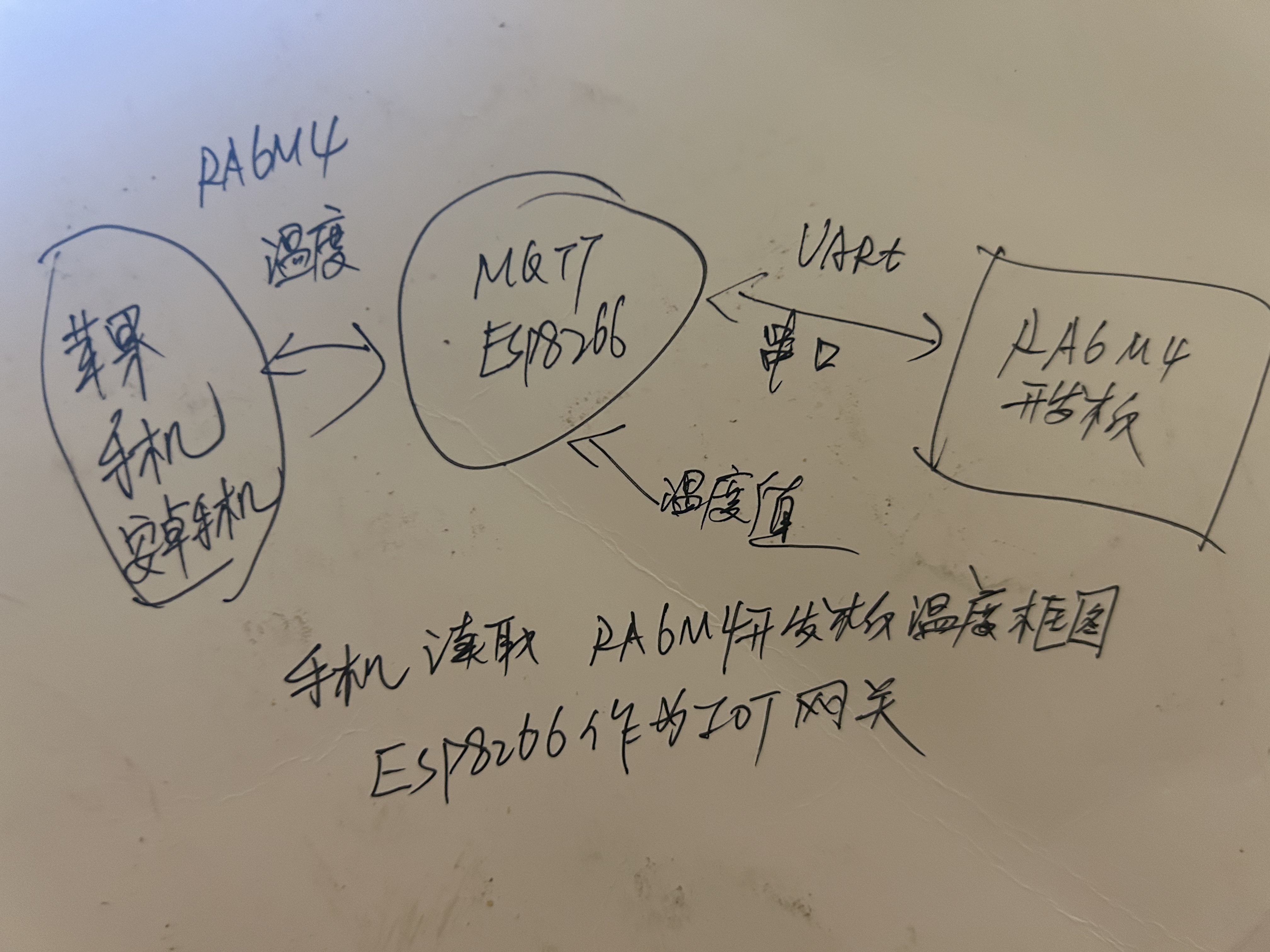

上一节我已经讲解了如何获取RA-Eco-RA6M4的片内温度值,这节我就讲解如何通过手机远程获取RA-Eco-RA6M4的板子温度,它的工作原理就是运用到了互联网IOT的MQTT协议,使用MQTT协议,只要设备和手机都在联网的情况下,实现无距离全世界控制读取数据。

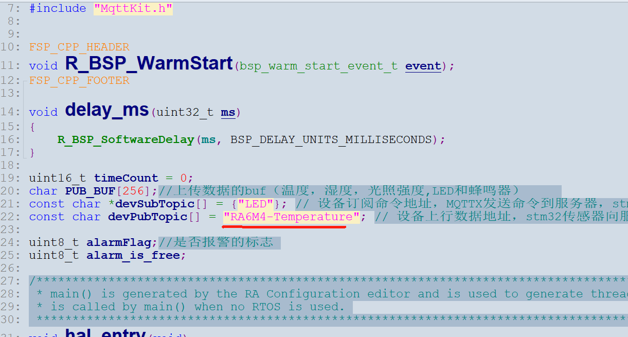

uint16_t timeCount = 0;
char PUB_BUF[256];//上传数据的buf(温度,湿度,光照强度,LED和蜂鸣器)
const char *devSubTopic[] = {"LED"}; // 设备订阅命令地址,MQTTX发送命令到服务器,stm32接收命令
const char devPubTopic[] = "RA6M4-Temperature"; // 设备上行数据地址,stm32传感器向服务器传输数据并使用MQTTX接收

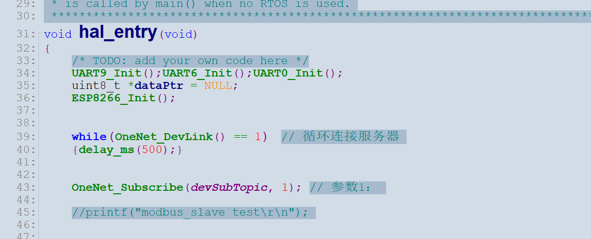

void hal_entry(void)
/ TODO: add your own code here */
UART9_Init();UART6_Init();UART0_Init();
uint8_t *dataPtr = NULL;

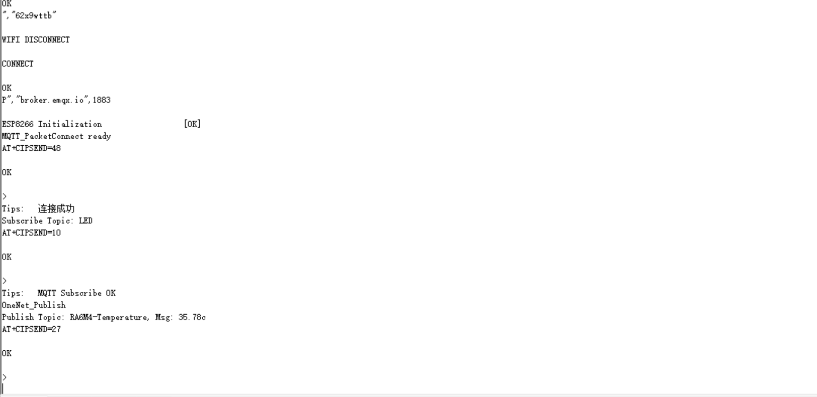

ESP8266_Init();
while(OneNet_DevLink() == 1) // 循环连接服务器
{delay_ms(500);}
OneNet_Subscribe(devSubTopic, 1); // 参数1:
//printf("modbus_slave test\r\n");

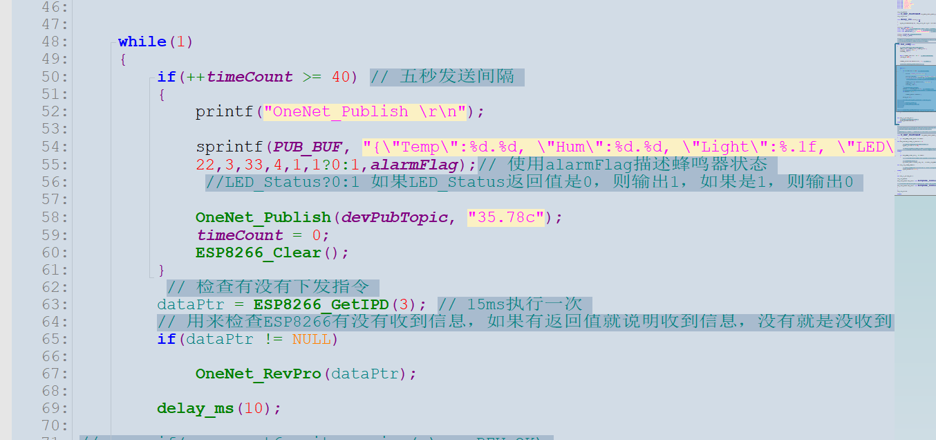

while(1)
if(++timeCount >= 40) // 五秒发送间隔
printf("OneNet_Publish \r\n");
sprintf(PUB_BUF, "{\"Temp\":%d.%d, \"Hum\":%d.%d, \"Light\":%.1f, \"LED\":%d, \"BEEP\":%d}",
22,3,33,4,1,1?0:1,alarmFlag);
OneNet_Publish(devPubTopic, "35.78c");
timeCount = 0;
ESP8266_Clear();
dataPtr = ESP8266_GetIPD(3);
if(dataPtr != NULL)
OneNet_RevPro(dataPtr);
delay_ms(10);

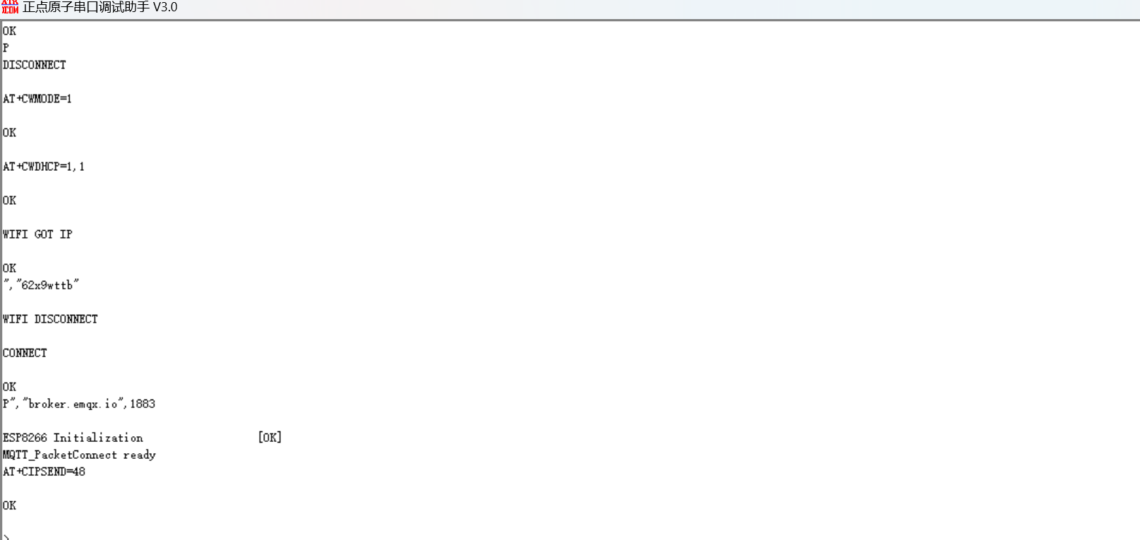

在手机上输入这个
初始化ESP8266和MQTT网络连接

#define WIFI_SSID "CMCC-c2H2" // WIFI的名称 必须用2.4G的wifi不能用5G的,且不能用中文、空格
#define WIFI_PSWD "62x9wttb" // WIFI密码
#define SERVER_HOST "broker.emqx.io" // MQTT服务器域名或IP
#define SERVER_PORT "1883" // MQTT服务器端口(一般为1883不用改)
#define ESP8266_WIFI_INFO "AT+CWJAP="" WIFI_SSID "","" WIFI_PSWD ""\r\n"
#define ESP8266_ONENET_INFO "AT+CIPSTART="TCP","" SERVER_HOST ""," SERVER_PORT "\r\n"
//GPIO_WriteBit(GPIOC, GPIO_Pin_14, Bit_RESET)
//DelayXms(250)
//GPIO_WriteBit(GPIOC, GPIO_Pin_14, Bit_SET)
//DelayXms(500)
ESP8266_Clear()
ESP8266_SendCmd("AT+RST\r\n", "")
delay_ms(1200)
while(ESP8266_SendCmd("AT\r\n", "OK"))
delay_ms(500)
ESP8266_SendCmd("AT+CIPCLOSE\r\n", "");
delay_ms(500);
while(ESP8266_SendCmd("AT+CWMODE=1\r\n", "OK"))
delay_ms(500)
while(ESP8266_SendCmd("AT+CWDHCP=1,1\r\n", "OK"))
delay_ms(500)
while(ESP8266_SendCmd(ESP8266_WIFI_INFO, "GOT IP"))
delay_ms(500)
while(ESP8266_SendCmd(ESP8266_ONENET_INFO, "CONNECT"))
delay_ms(500)
printf("ESP8266 Initialization [OK]\r\n")

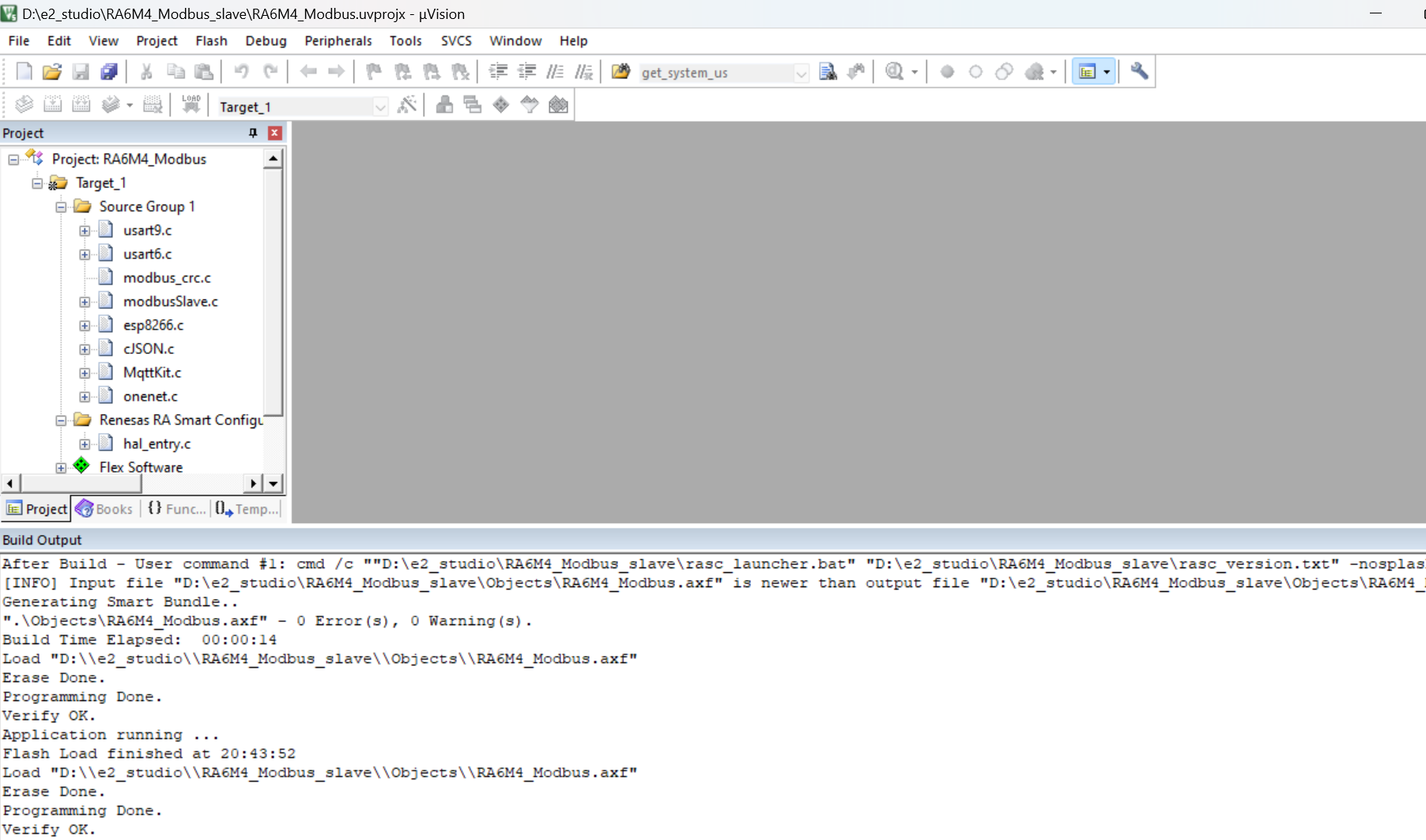

编译后烧录代码
打开串口助手

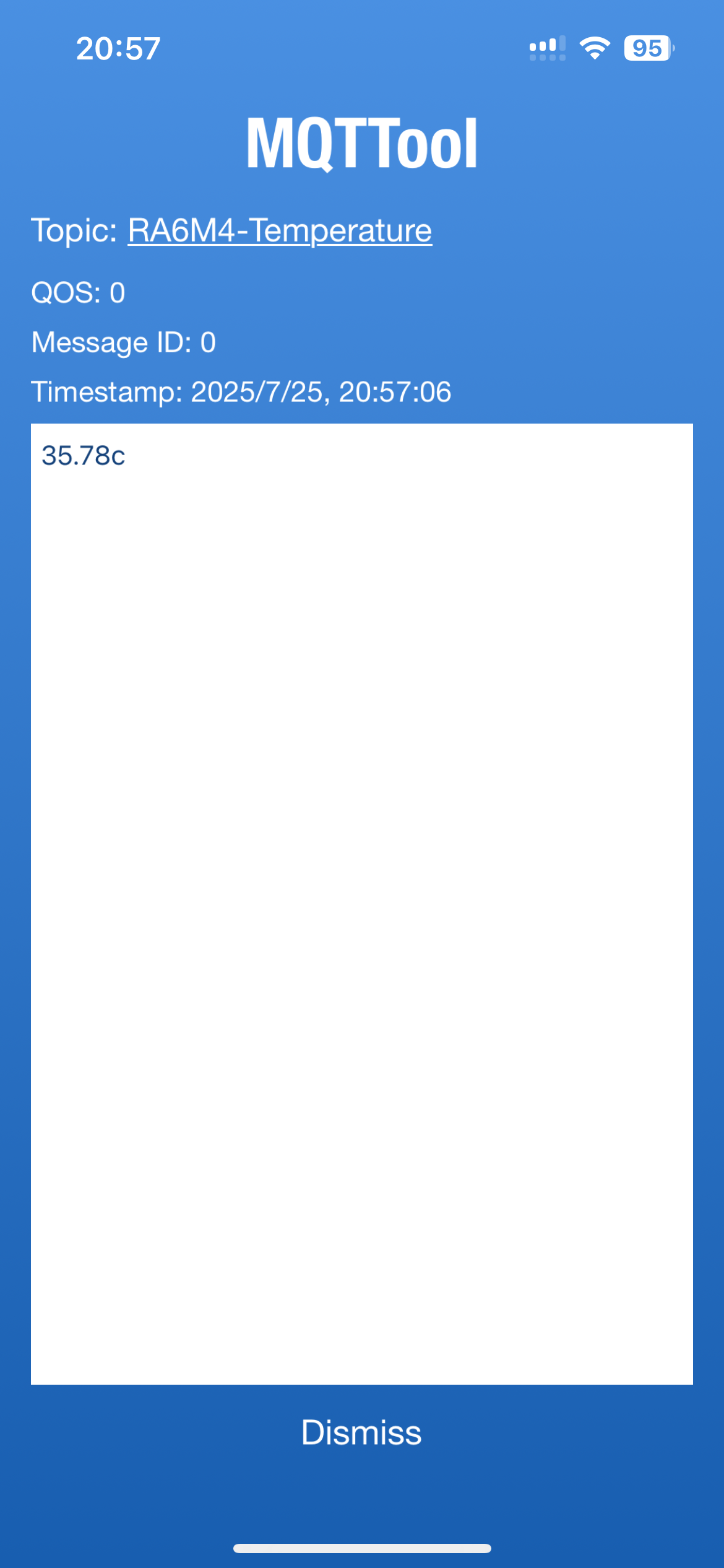

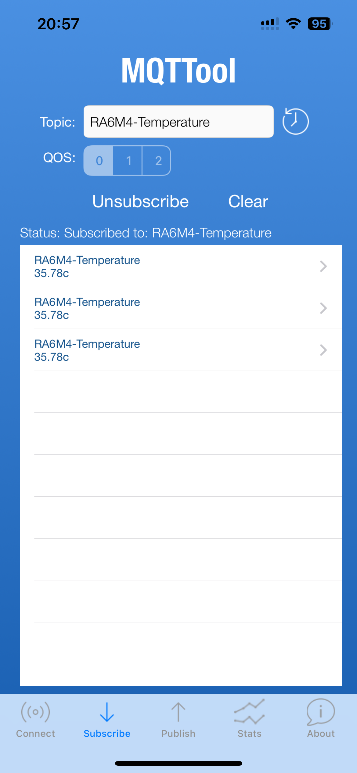

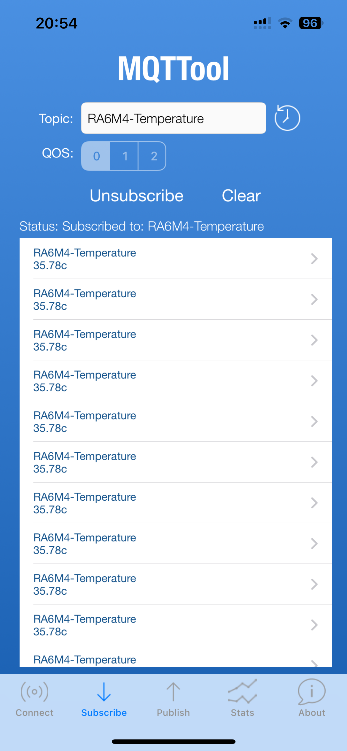

打开苹果手机APP
可以看上板子的温度值已经上传到了手机APP,不限距离,全世界通用!!!非常的强悍。。。。
