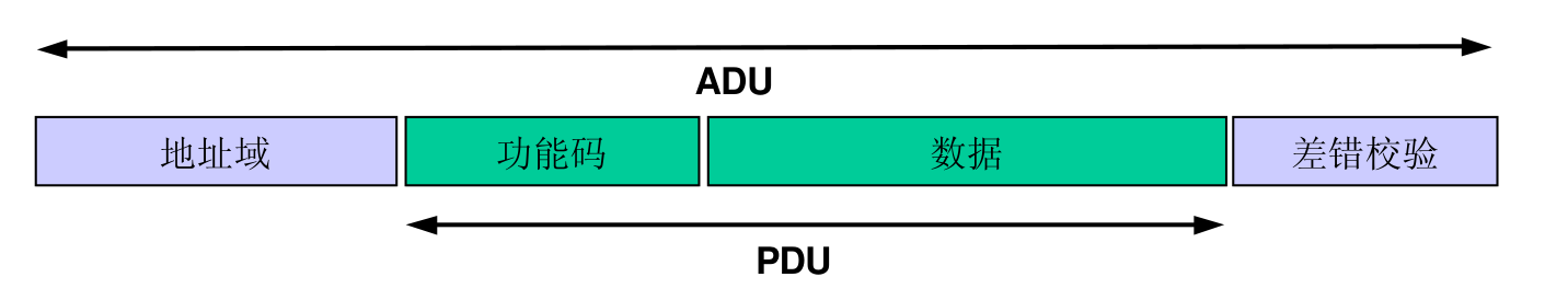

首先来分析modbus的数据帧格式:
整个协议栈分为地址域,功能码,数据和差错校验。
MODBUS 数据模型如下

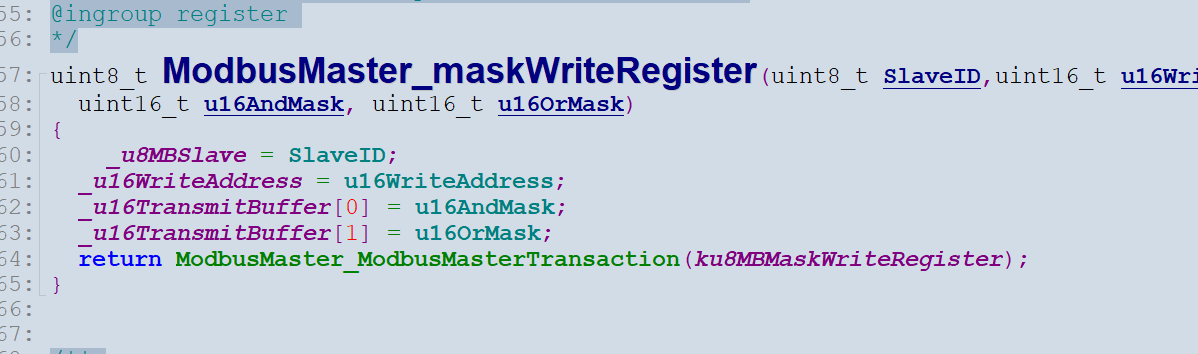

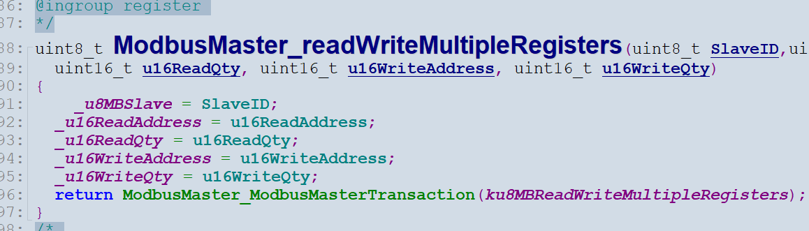

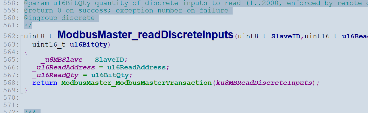

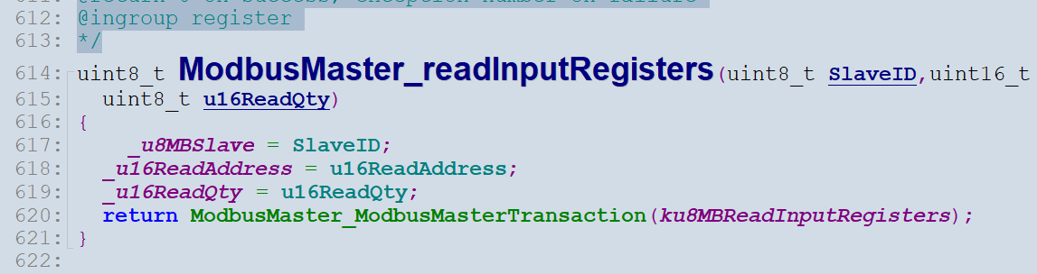

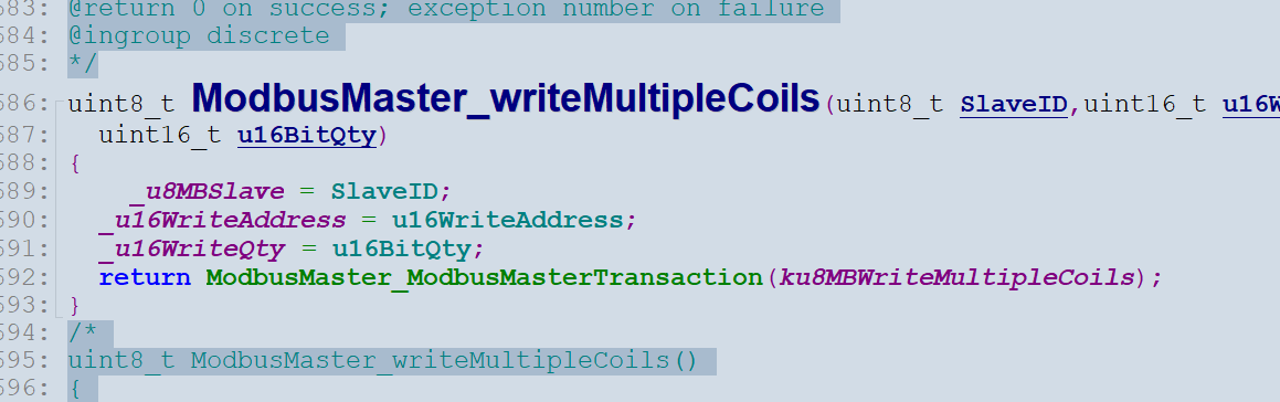

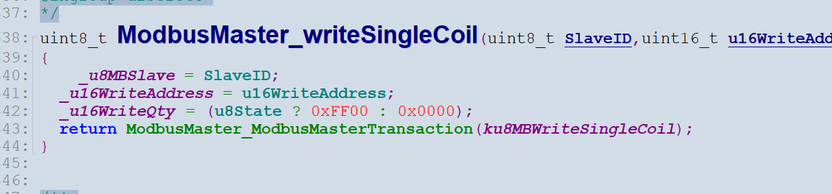

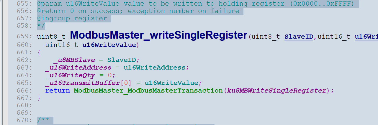

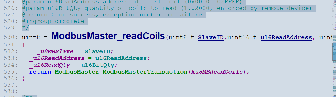

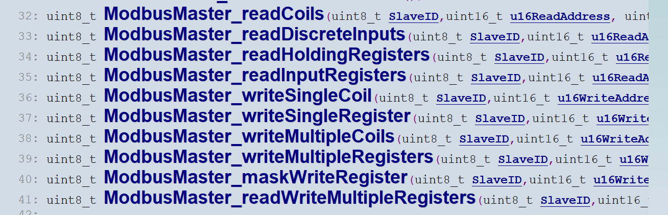

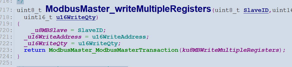

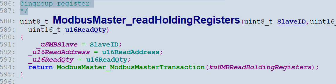

好了,直接上核心代码
1.这是主要函数
2。
3。
4。
5。
6。
7。
8。
9。
10。
11。

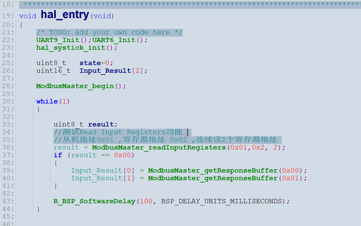

主函数核心代码如下:
#include "hal_data.h"
#include "usart9.h"
#include "usart6.h"
#include "modbus_master.h"
FSP_CPP_HEADER
void R_BSP_WarmStart(bsp_warm_start_event_t event);
FSP_CPP_FOOTER
void SysTick_Handler(void )
SysTick_Inc();
main() is generated by the RA Configuration editor and is used to generate threads if an RTOS is used. This function
is called by main() when no RTOS is used.
void hal_entry(void)
/ TODO: add your own code here */
UART9_Init();UART6_Init();
hal_systick_init();
uint8_t state=0;
uint16_t Input_Result[2];
ModbusMaster_begin();
while(1)
uint8_t result;
result = ModbusMaster_readInputRegisters(0x01,0x2, 2);
if (result == 0x00)
Input_Result[0] = ModbusMaster_getResponseBuffer(0x00);
Input_Result[1] = ModbusMaster_getResponseBuffer(0x01);
R_BSP_SoftwareDelay(100, BSP_DELAY_UNITS_MILLISECONDS);

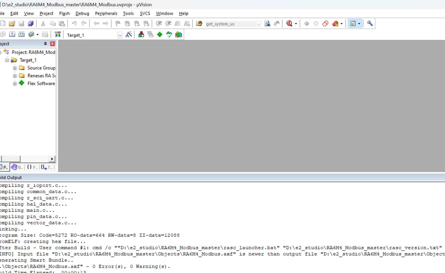

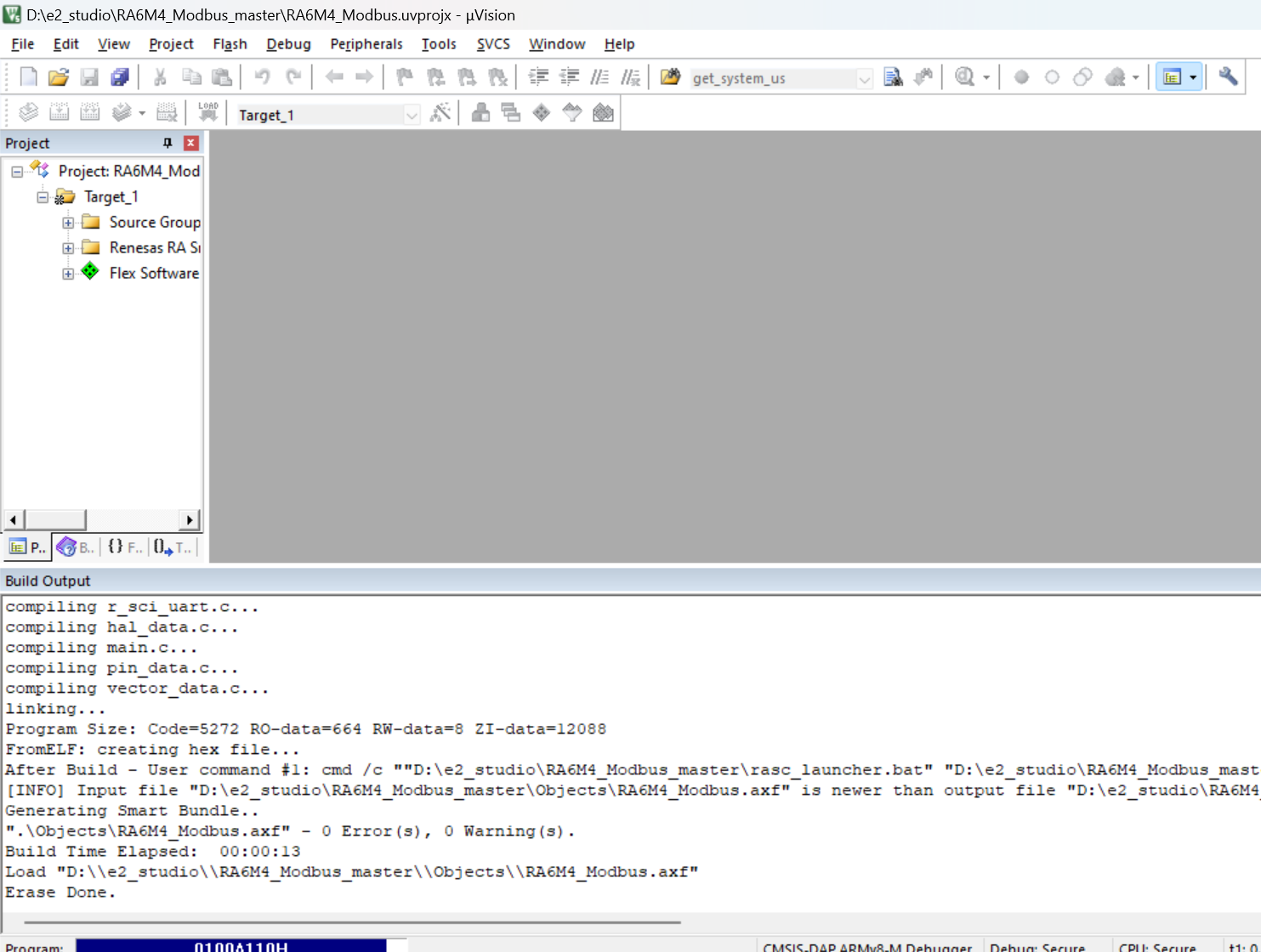

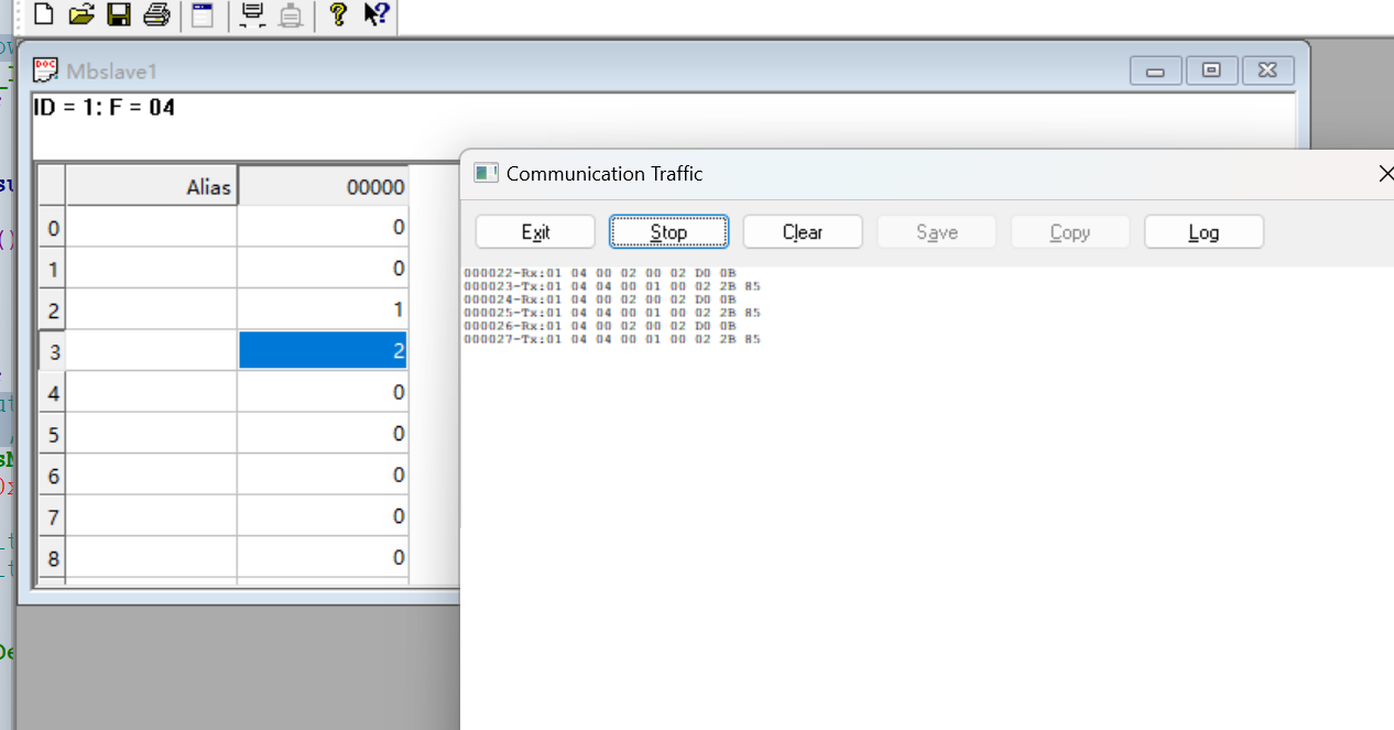

编译烧录代码

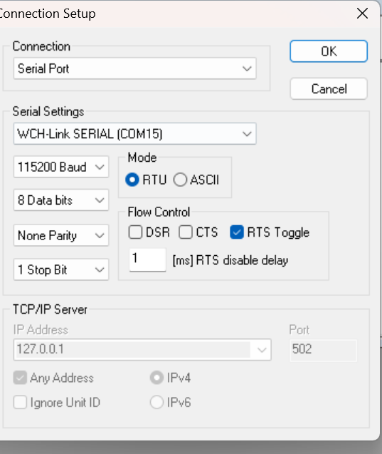

因为是modbus master
所以无需要打开modbus slave软件
抓取报文
000019-Tx:01 04 04 00 00 00 00 FB 84
000020-Rx:01 04 00 02 00 02 D0 0B
修改
000034-Rx:01 04 00 02 00 02 D0 0B
000035-Tx:01 04 04 00 01 00 02 2B 85
发现读取数据正常,至此modbus master主机完成
