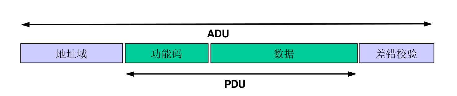

首先来分析modbus的数据帧格式:

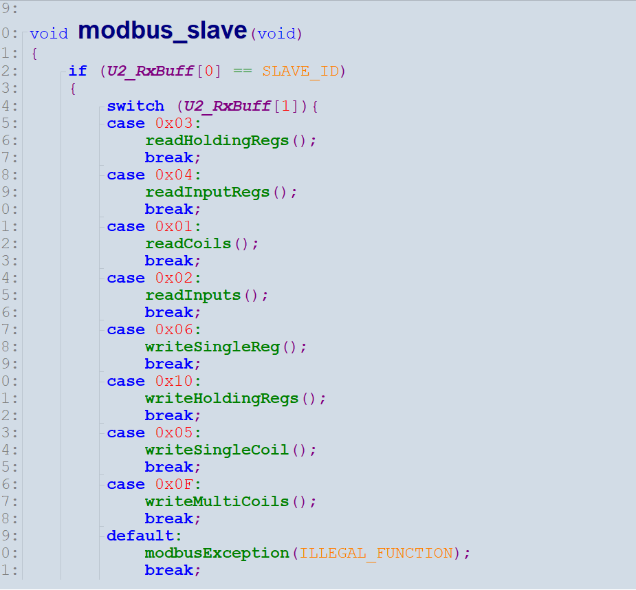

整个协议栈分为地址域,功能码,数据和差错校验。

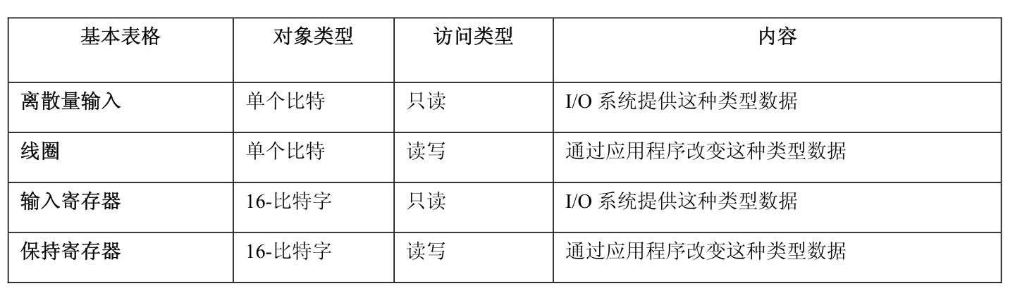

MODBUS 数据模型如下

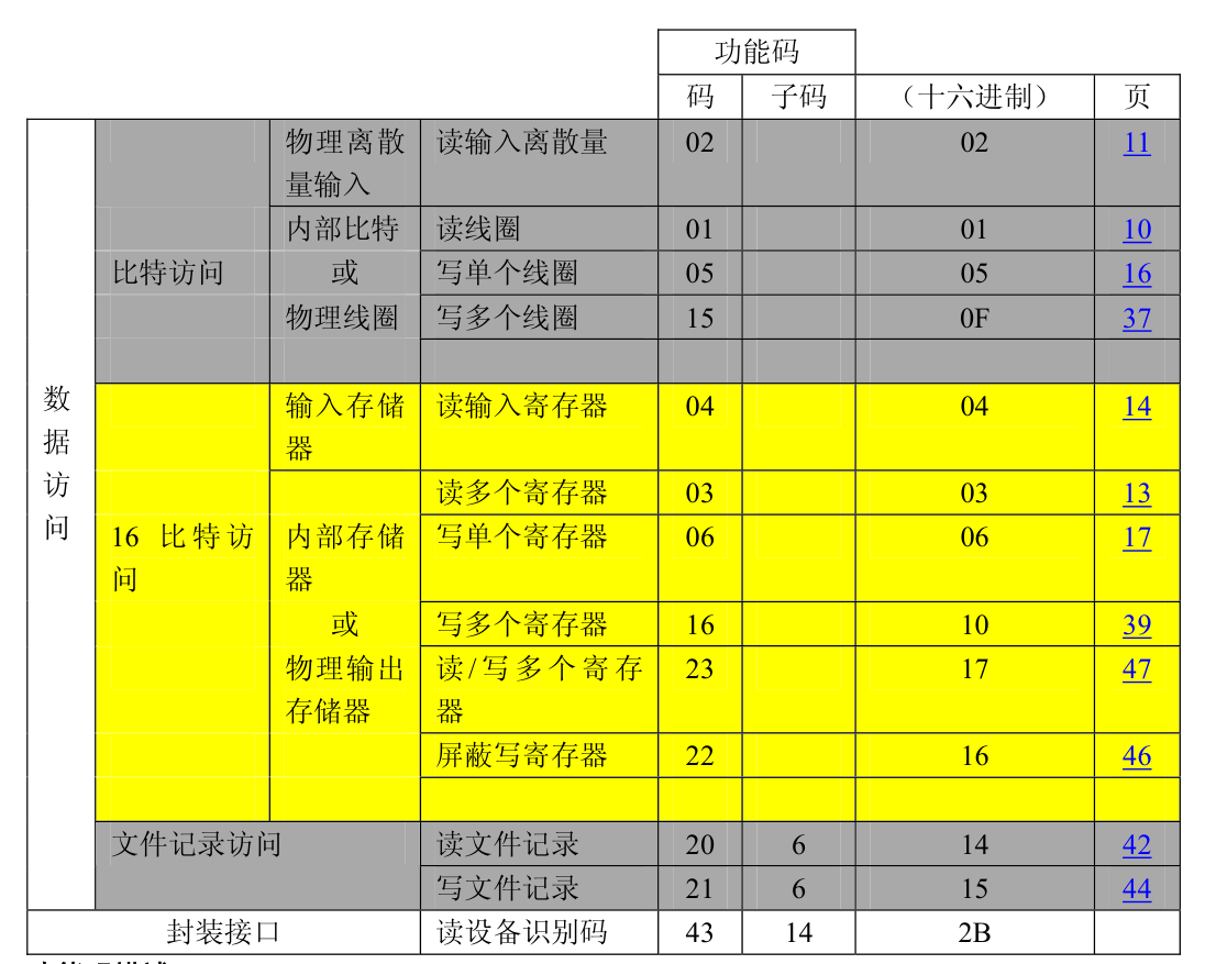

主要功能码如下:
01 (0x01)读线圈
02 (0x02)读离散量输入
03 (0x03)读保持寄存器
04(0x04)读输入寄存器
05 (0x05)写单个线圈
06 (0x06)写单个寄存器
15 (0x0F) 写多个线圈
16 (0x10) 写多个寄存器
主要就是上面这8种功能码,就可以满足99%以上的modbus应用领域了。

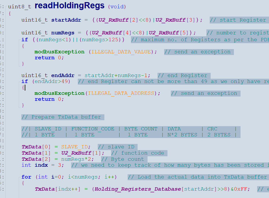

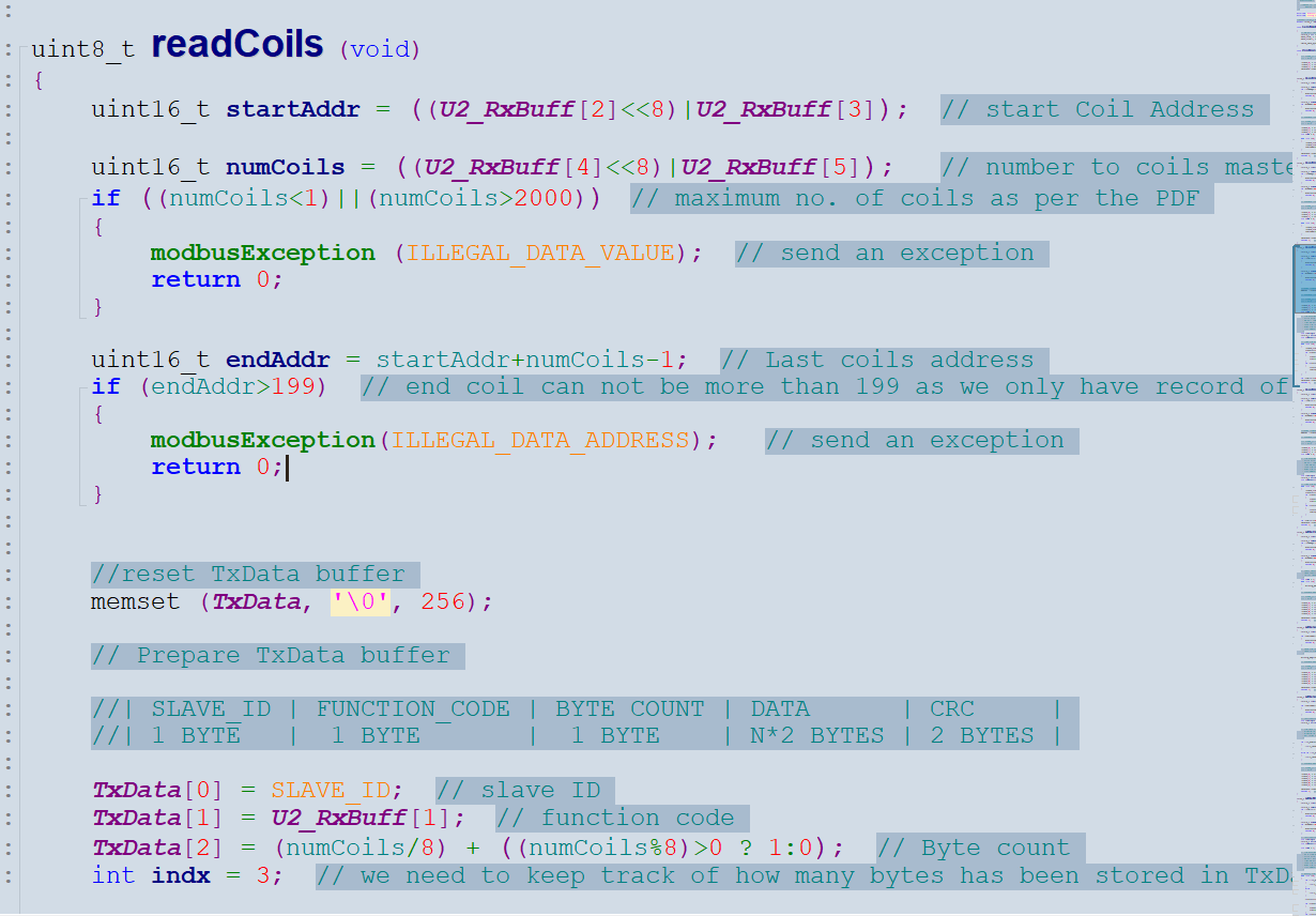

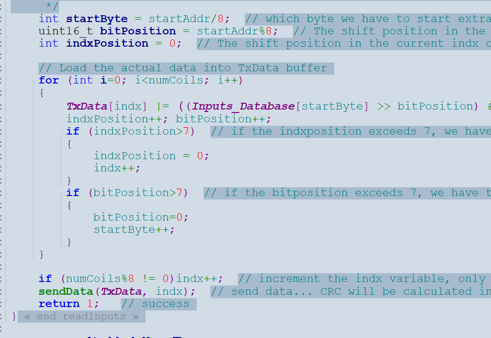

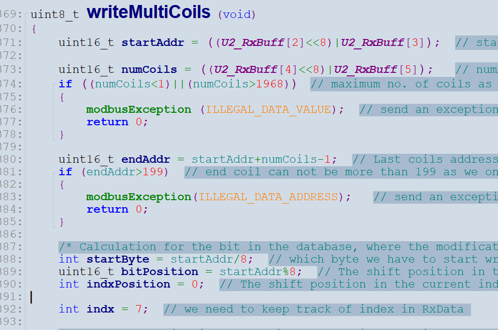

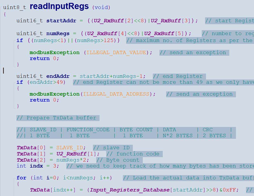

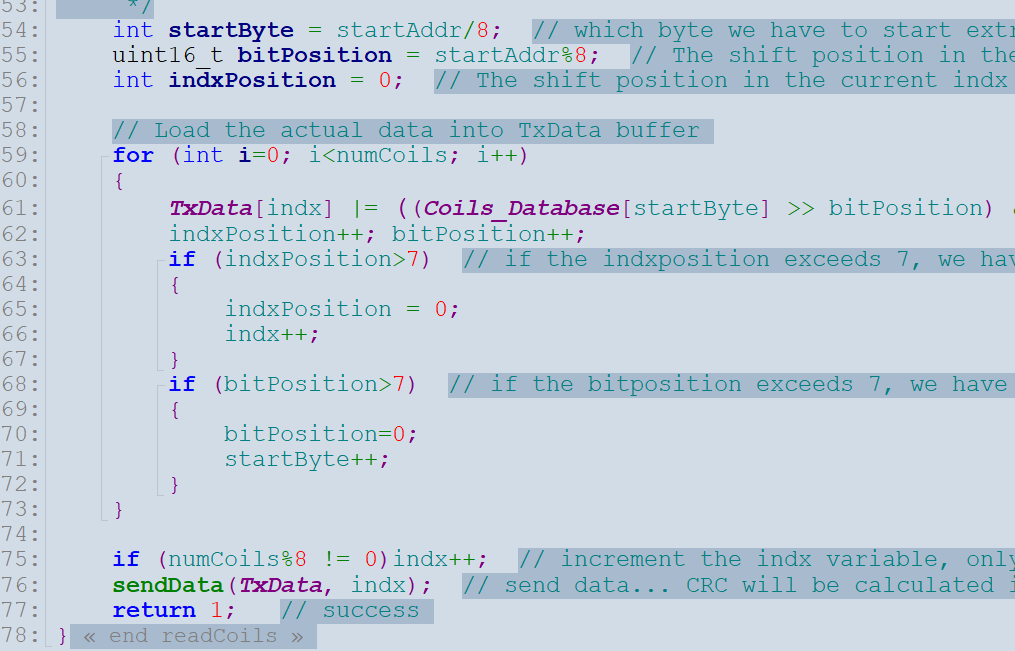

好了,下面来看核心代码实现:
然后进入这8个功能码,解析实现每种功能,非常的简单。

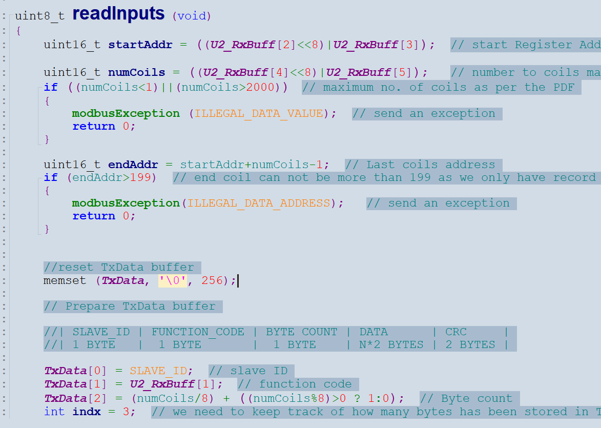

1,(0x01)读线圈
2.(0x02)读离散量输入
(0x03)读保持寄存器
(0x04)读输入寄存器

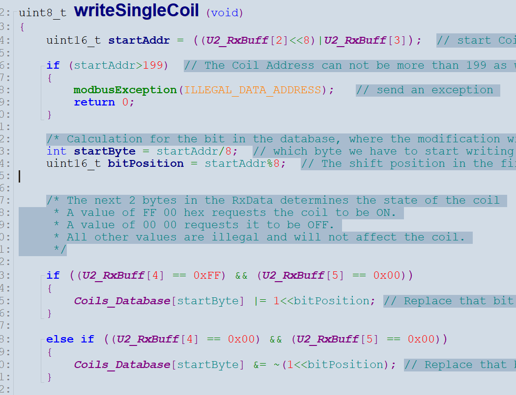

(0x05)写单个线圈

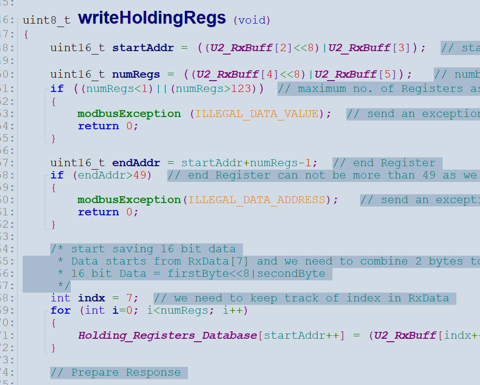

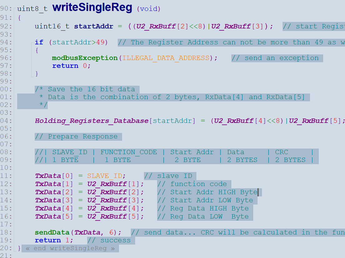

(0x06)写单个寄存器
(0x0F) 写多个线圈
(0x10) 写多个寄存器

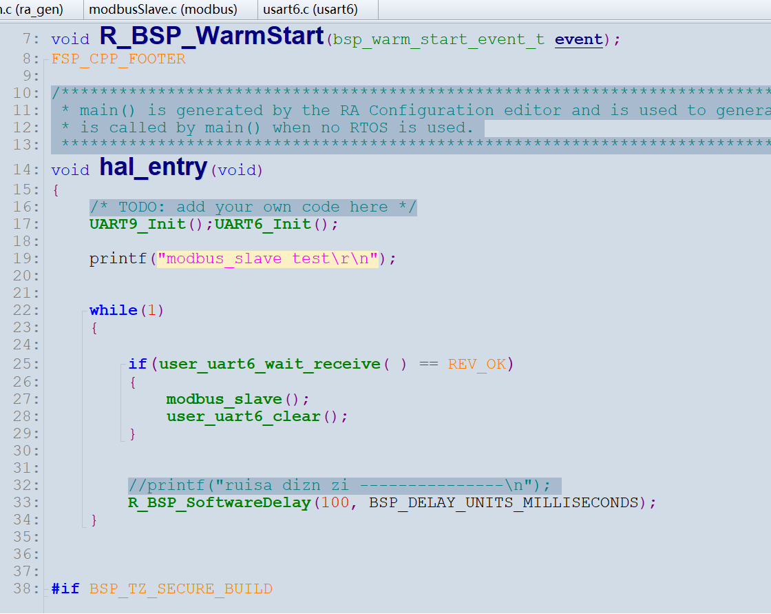

主函数main中添加功能函数
#include "hal_data.h"
#include "usart9.h"
#include "usart6.h"
#include "modbusSlave.h"
FSP_CPP_HEADER
void R_BSP_WarmStart(bsp_warm_start_event_t event);
FSP_CPP_FOOTER
main() is generated by the RA Configuration editor and is used to generate threads if an RTOS is used. This function
is called by main() when no RTOS is used.
void hal_entry(void)
/ TODO: add your own code here */
UART9_Init();UART6_Init();
printf("modbus_slave test\r\n");
while(1)
if(user_uart6_wait_receive( ) == REV_OK)
modbus_slave();
user_uart6_clear();
R_BSP_SoftwareDelay(100, BSP_DELAY_UNITS_MILLISECONDS);

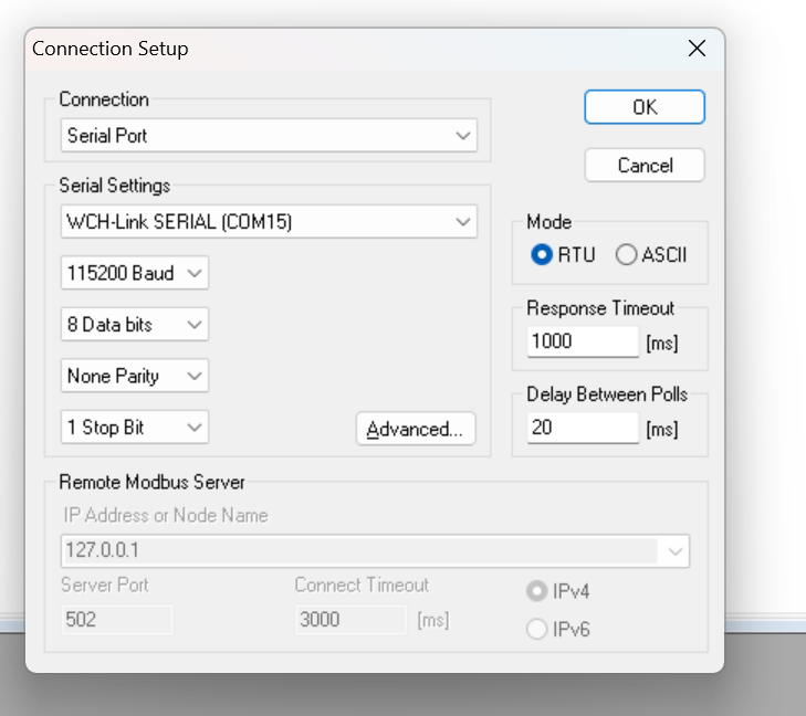

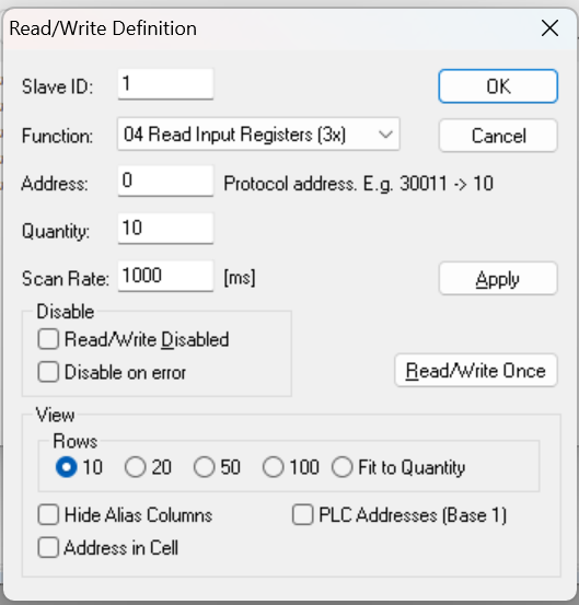

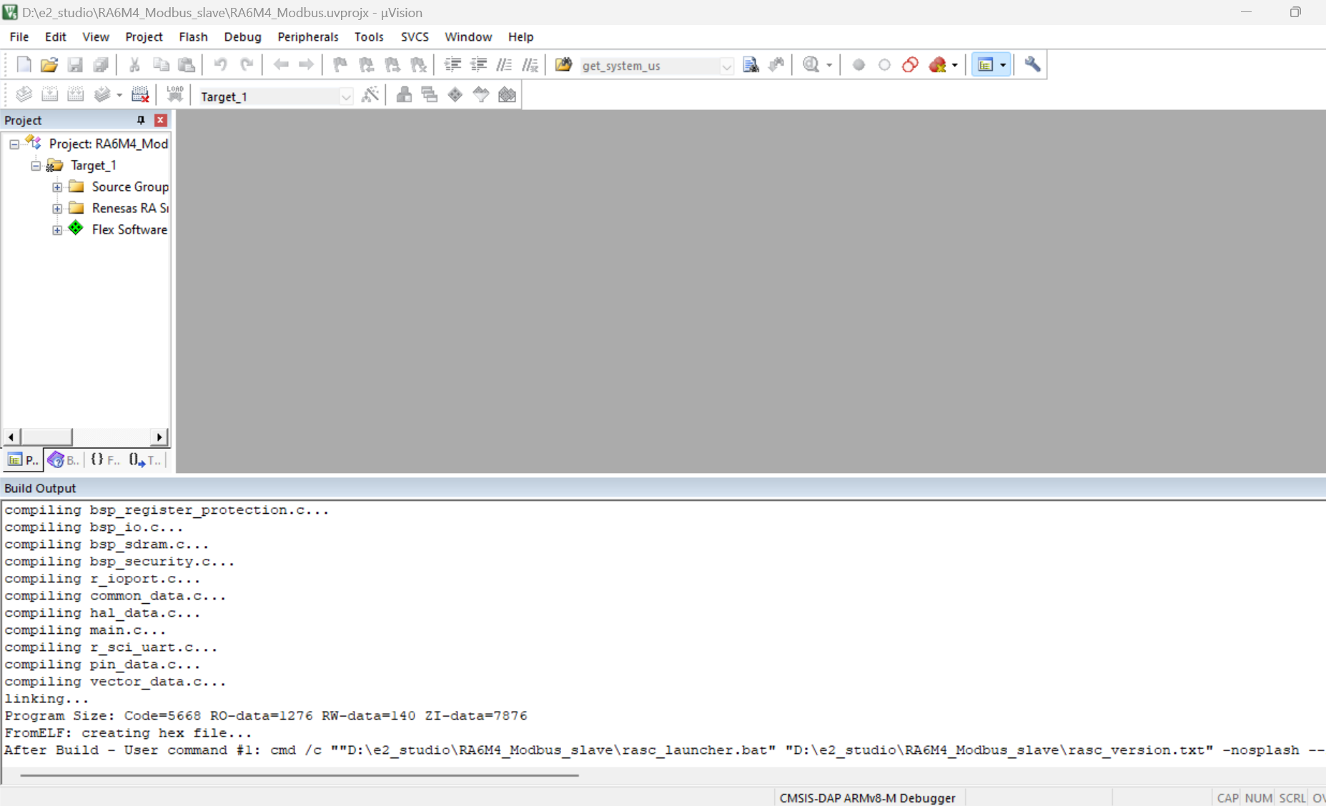

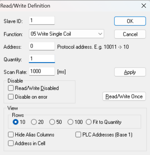

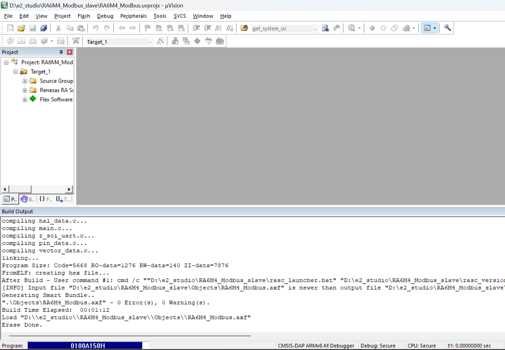

编译烧录代码

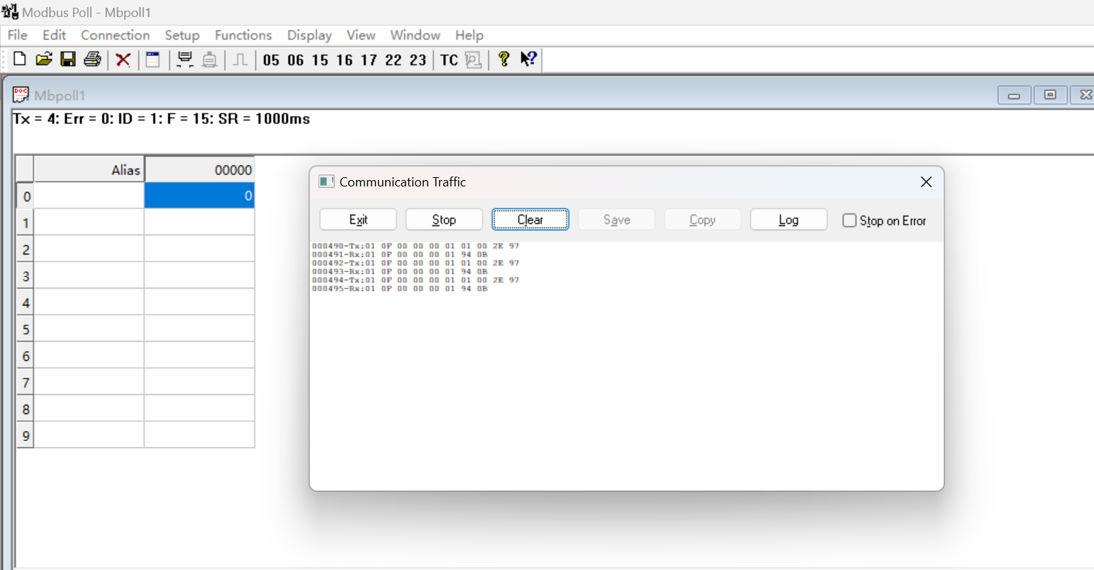

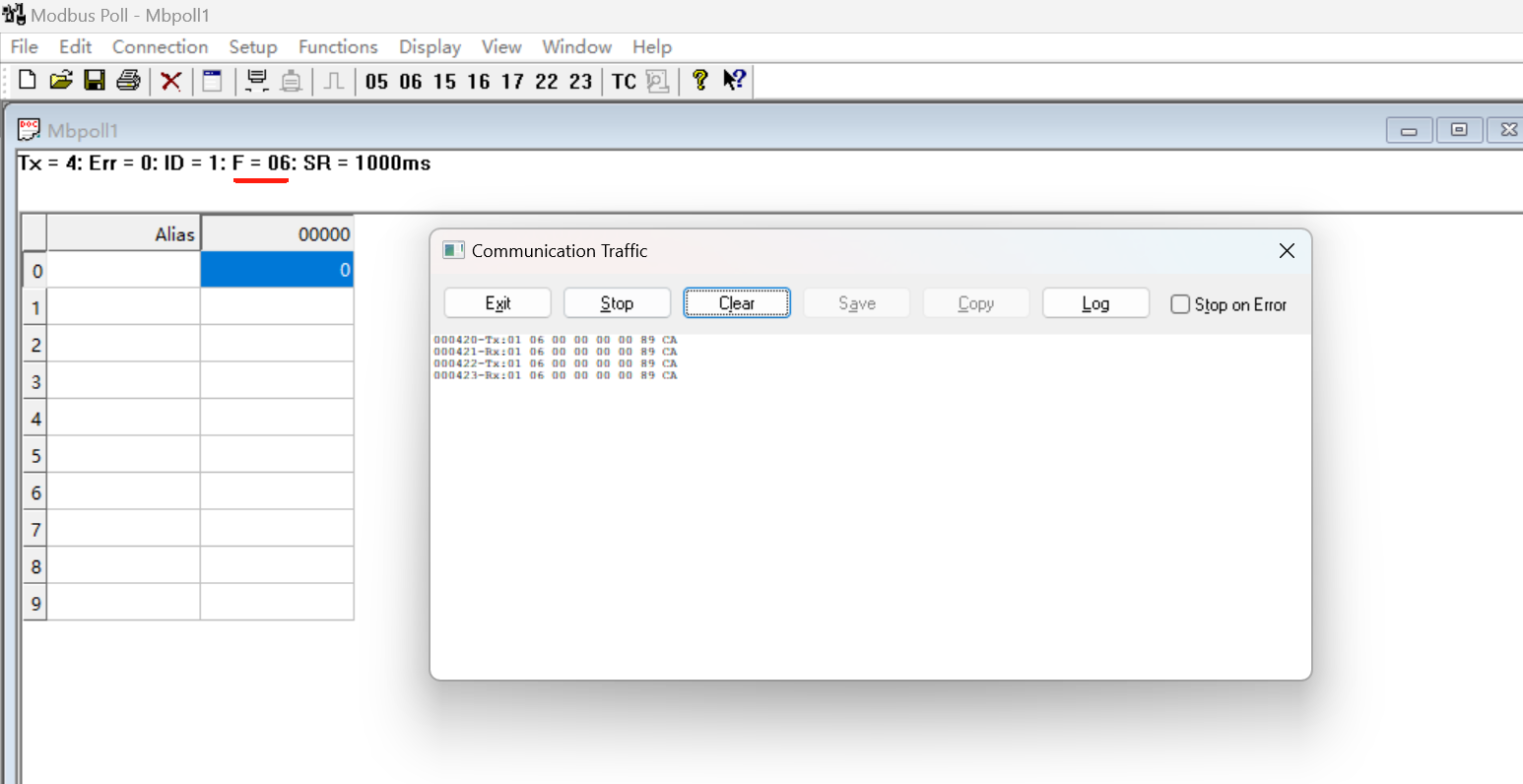

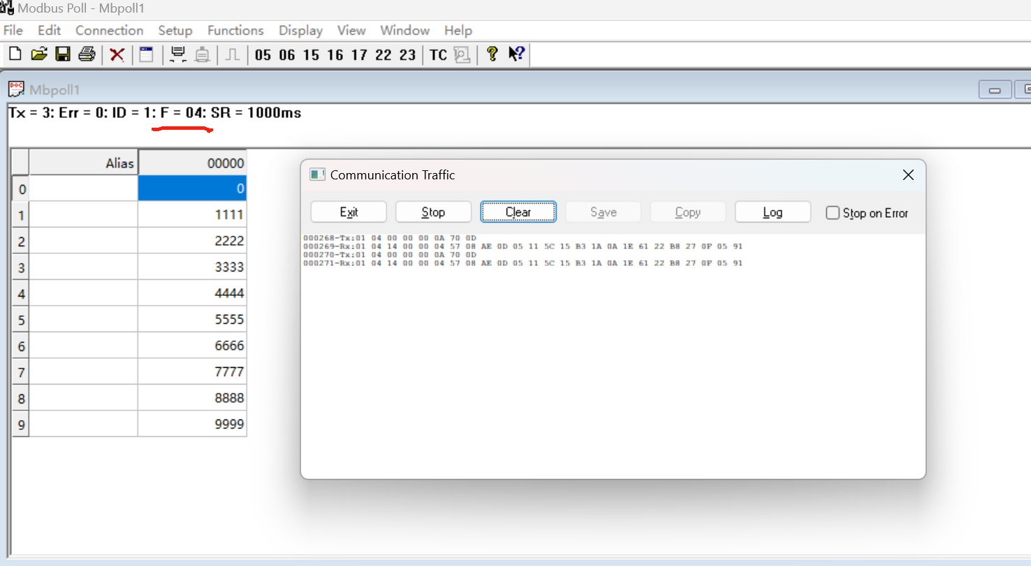

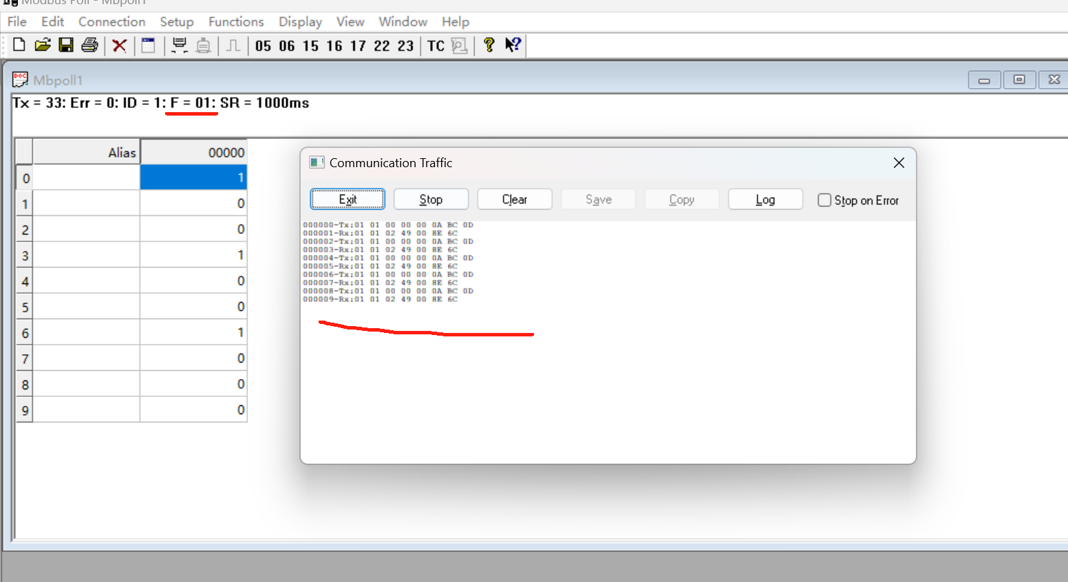

打开modbus poll软件

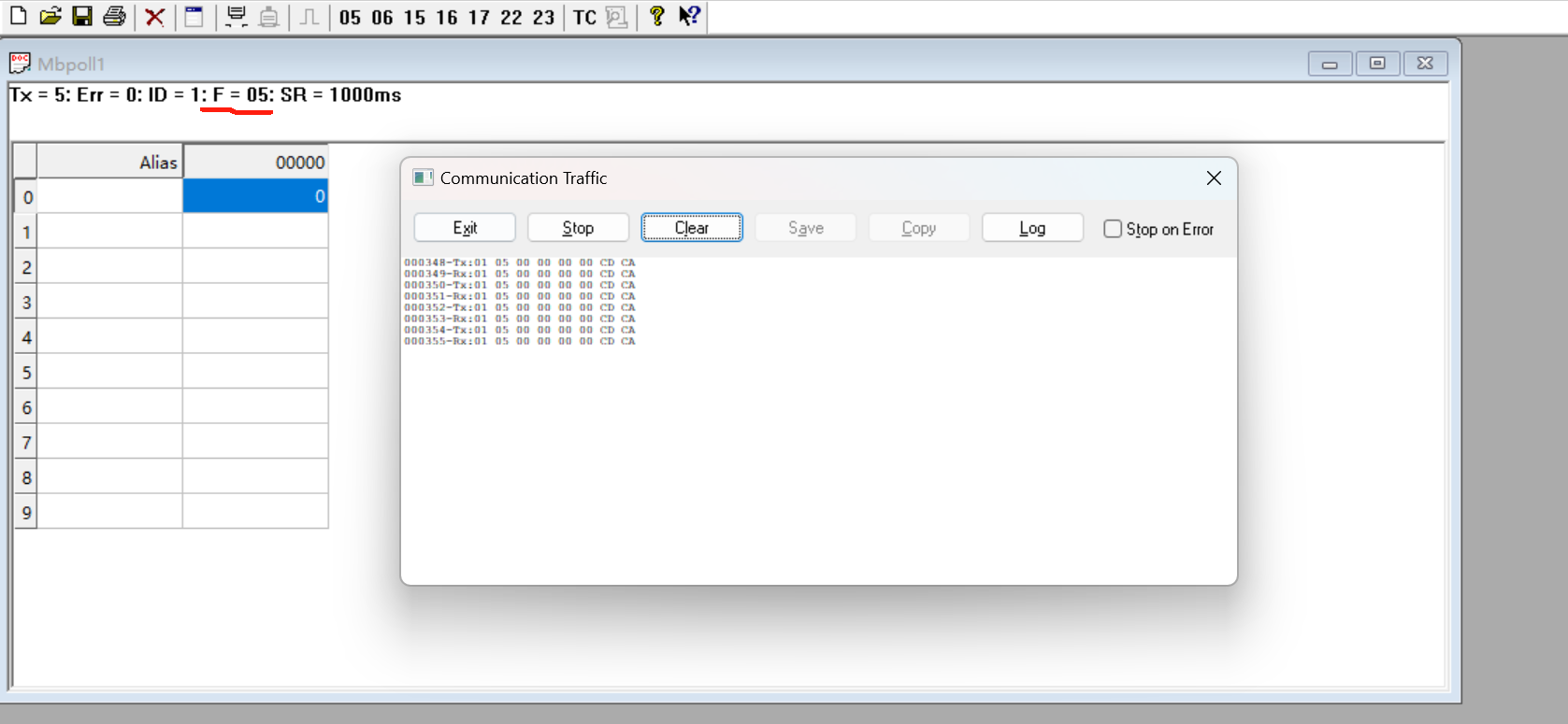

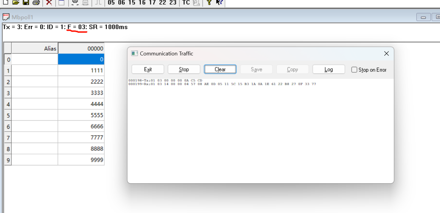

1.读取线圈

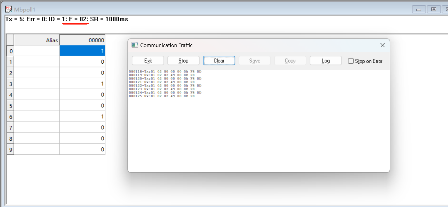

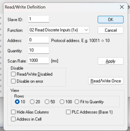

2.读离散量输入

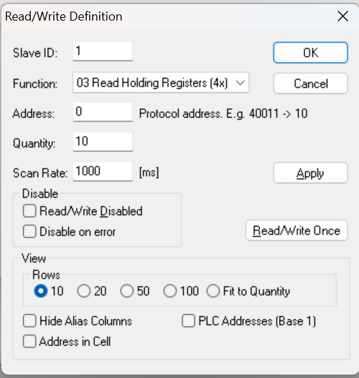

3。读保持寄存器
4。读输入寄存器
5。写单个线圈

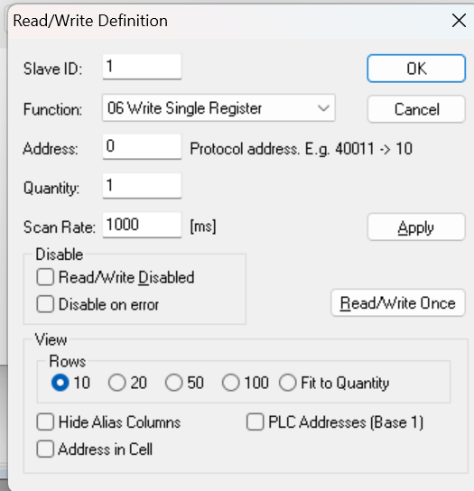

6。写单个寄存器
7。写多个线圈

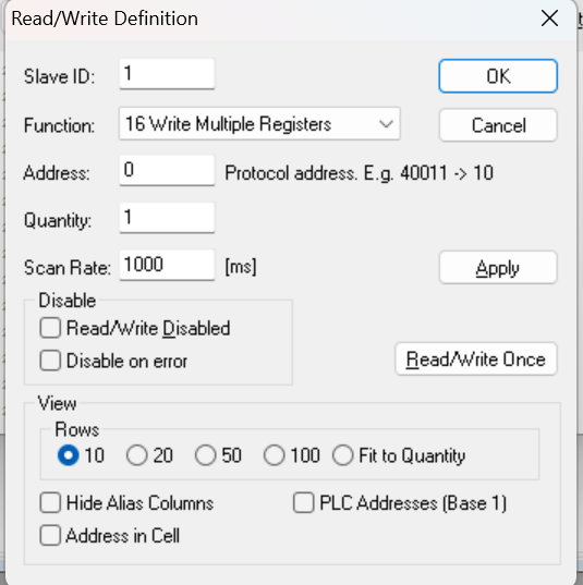

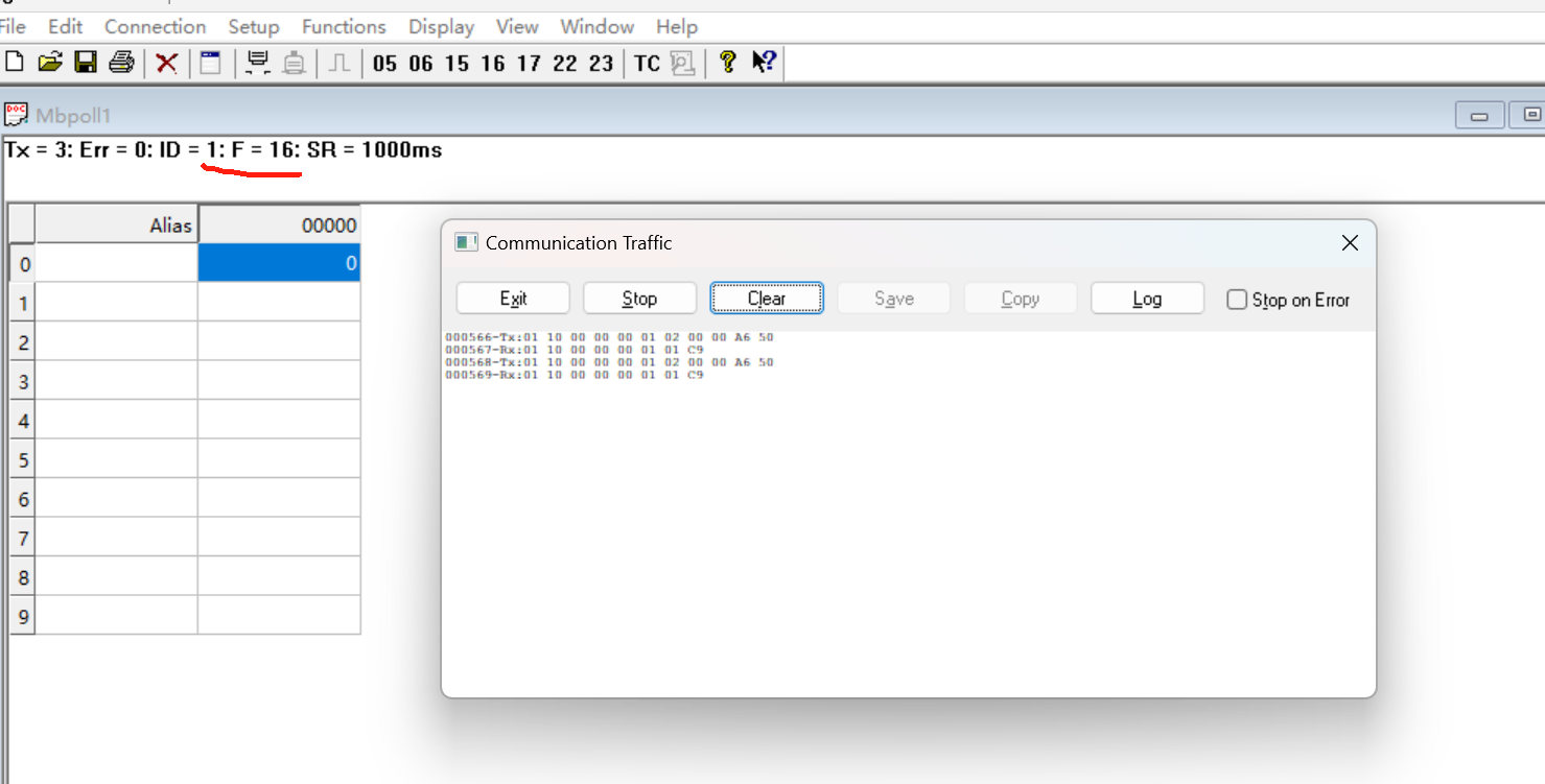

8。写多个寄存器
所有modbus slave的8种功能全部测试合格!!!!
