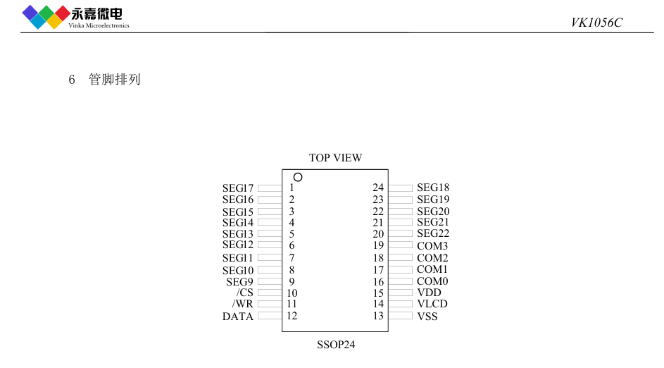

产品型号:VK1056 产品品牌:VINKA永嘉微电 封装形式:SOP24/SSOP24/DICE 产品年份:新年份 VK1056概述:VK1056是一个点阵式存储映射的LCD驱动器,可支持最大56点(14SEGx4COM)的LCD屏,也支持2COM和3COM的LCD屏。单片机可通过三条通信线配置显示参数和发送显示数据,也可通过指令进入省电模式。Z178+165 特点: • 工作电压 2.4-5.2V • 内置256 kHz RC振荡器(上电默认) • 偏置电压(BIAS)可配置为1/2、1/3 • COM周期(DUTY)可配置为1/2、1/3、1/4 • 内置显示RAM为14x4位 • 省电模式(通过关显示和关振荡器进入) • Q.2.8.8.5.2.1.8.9.6.6 • 3线串行接口 • VLCD脚调节LCD电压 • 软件配置LCD显示参数 • 写命令和写数据2种命令格式 • 写显示数据地址自动加1 • VLCD脚提供LCD驱动电压(<VDD) • 封装SOP24 (VK1056B)(300mil) (15.4mm x 7.5mm PP=1.27mm) SSOP24(VK1056C)(208mil) (8.2mm x 5.3mm PP=0.65mm) DICE —————————————————————————————————————————————————— RAM映射LCD控制器和驱动器系列: VK1024B 2.4V~5.2V 6seg4com 63 6*2 偏置电压1/2 1/3 S0P-16 VK1056B 2.4V~5.2V 14seg4com 143 14*2 偏置电压1/2 1/3 SOP-24/SSOP-24 VK1072B 2.4V~5.2V 18seg4com 183 18*2 偏置电压1/2 1/3 SOP-28 VK1072C 2.4V~5.2V 18seg4com 183 18*2 偏置电压1/2 1/3 SOP-28 VK1088B 2.4V~5.2V 22seg4com 223 偏置电压1/2 1/3 QFN-32L(4MM*4MM) VK0192 2.4V~5.2V 24seg*8com 偏置电压1/4 LQFP-44 VK0256 2.4V~5.2V 32seg*8com 偏置电压1/4 QFP-64 VK0256B 2.4V~5.2V 32seg*8com 偏置电压1/4 LQFP-64 VK0256C 2.4V~5.2V 32seg*8com 偏置电压1/4 LQFP-52 VK1621 2.4V~5.2V 324 323 32*2 偏置电压1/2 1/3 LQFP44/48/SSOP48/SKY28/DICE裸片 |
