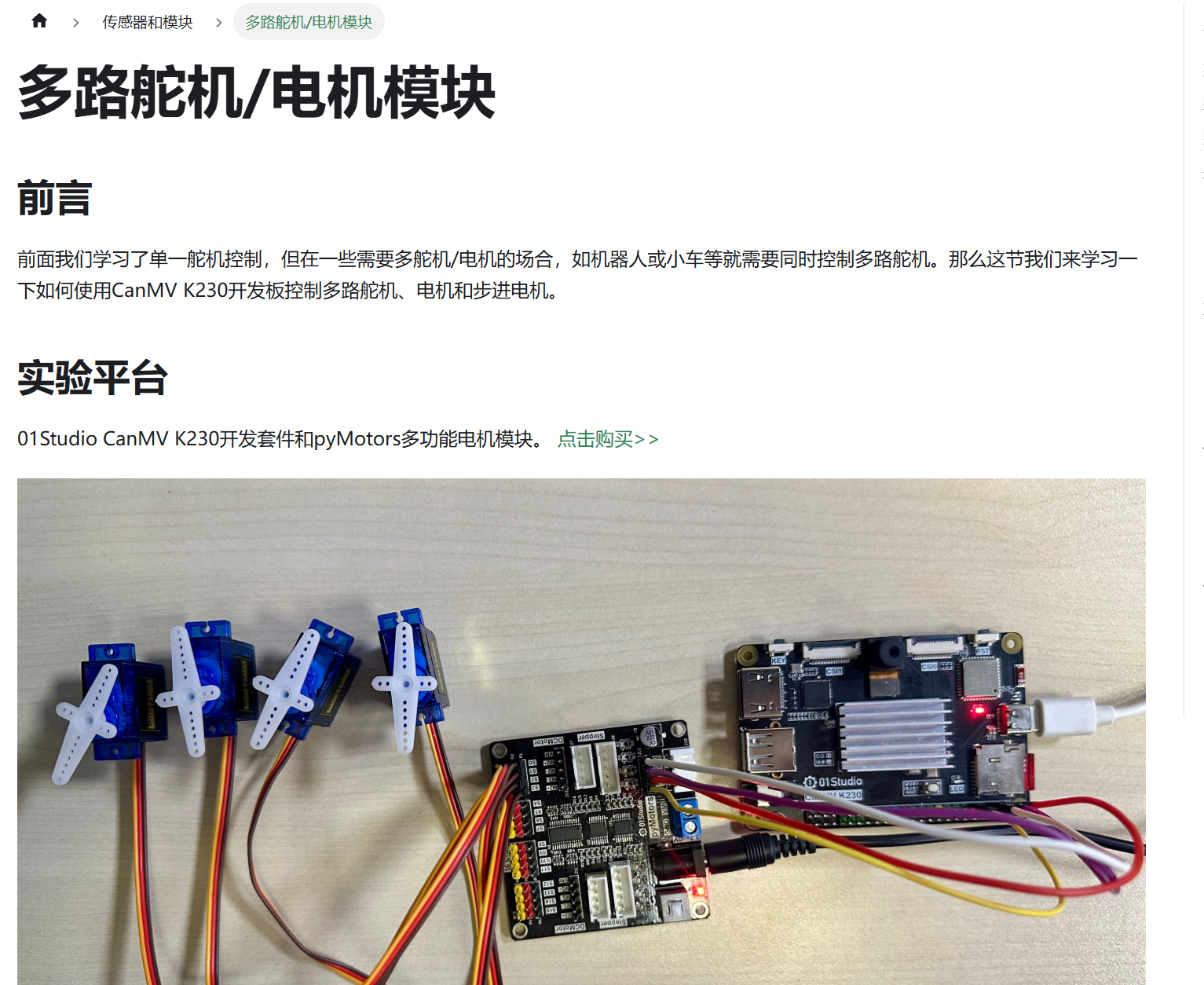

这就实现了单个舵机的操控,同样我们也可以通过此方法操控多个舵机,同样在01studio中也有多路舵机电机的教程,详情请移至相关位置多路舵机/电机模块 | 01Studio
