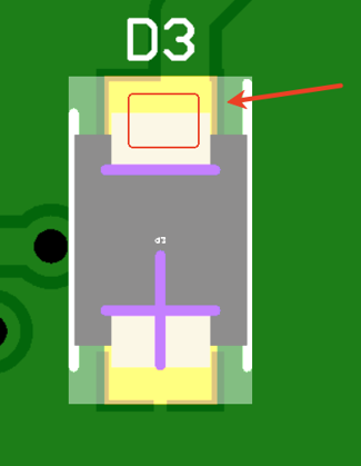

1、用圆点标记极性
以圆点标记焊盘某一侧作为极性符号的做法较为常见,但问题在于,不同设计师对圆点所代表的极性定义不一。对于非电路板设计师而言,这种标记方式 难以准确判断正负极 ,极易造成误解,进而影响电路板的正确安装与维修。

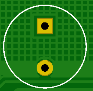

3、缺少丝印标记
对于有极性的插件元器件,部分设计师仅通过 将其中一个过孔焊盘改为方形焊盘来表示极性 。然而,引脚用方形焊盘表示PIN1与极性要求不同,这些极性脚 在规格书中没有明确规定PIN1就是正极或负极 。除非器件丝印有明显的不对称轮廓来辅助判断,否则对于使用而言,很难准确判断极性方向,给电路板焊接或维修带来极大不便。

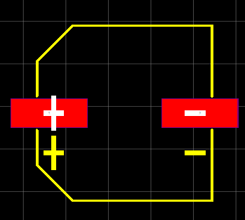

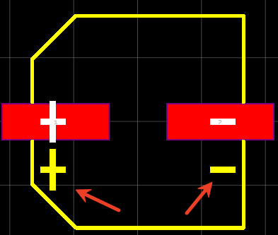

1、“+/-” 标记极性或 “K” 标记负极
“+/-” 符号是大家熟知的正负极表示方式 ,将其明确标注在电路板上,能让使用者 迅速、准确地识别正负极对应位置 。这种标记方式简洁明了,符合大众的认知习惯,有效避免了因标记模糊导致的误解,为电路板的安装、测试与维修提供了有力保障。

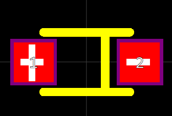

2、使用一侧横线标记极性
当元器件实物上带有极性标记横线时,在 PCB上相应地用横线标记极性 ,能够使使用者直观地判断出正负极。这种设计方式与元器件实物特征相呼应,增强了丝印标记的辨识度与可信度,有助于提高电路板的整体质量与可靠性。

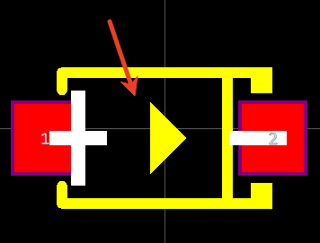

3、二次管三角形符号标记
二极管的导通符号是一个直观的极性表示方法 。通过使用二极管的三角形符号标记极性,使用者可以轻松地根据导通方向确定正负极。这种标记方式不仅 符合电子行业的专业规范 ,而且能够为工程师和生产人员提供清晰、准确的指导,确保电路板的正确安装与焊接。
