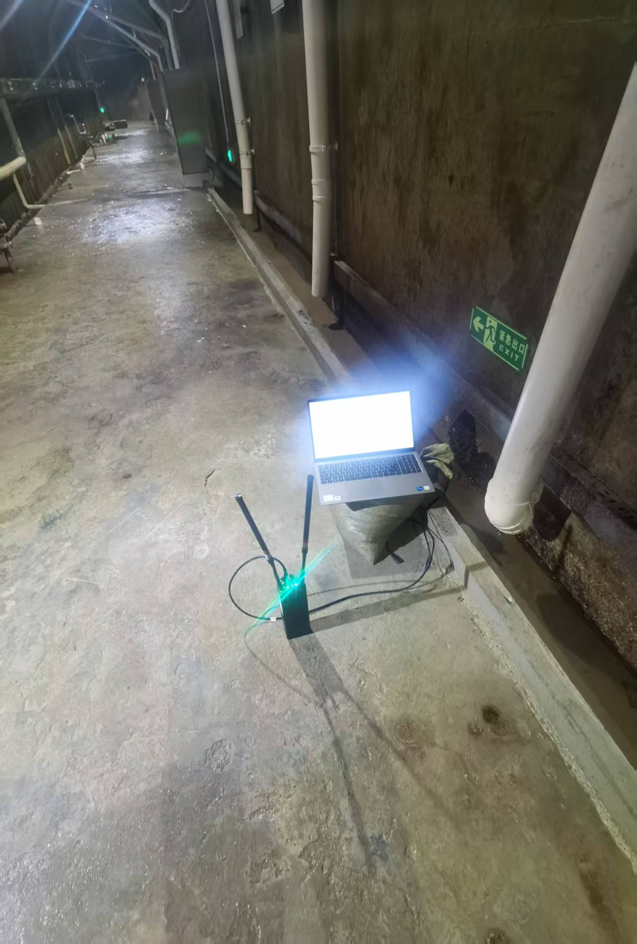

下图为现场展示:
隧道应急通信
