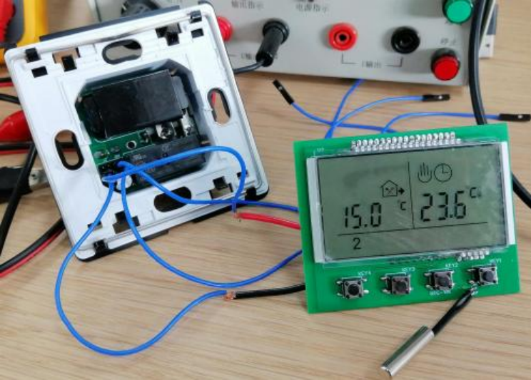

温控器作为环境控制系统中的核心设备,广泛应用于工业自动化、智能家居、农业温室等诸多领域,正朝着智能化、精准化和低功耗方向发展。武汉芯源半导体的明星产品CW32L010系列MCU凭借其ARM Cortex-M0+内核、超低功耗特性以及丰富的外设接口,为温控器设计提供了理想的解决方案。 本文将介绍无锡梓轩电子基于武汉芯源半导体低功耗CW32L010单片机开发的温控器方案,功能全面,性价比突出。
图:CW32L010温控器 方案可实现:

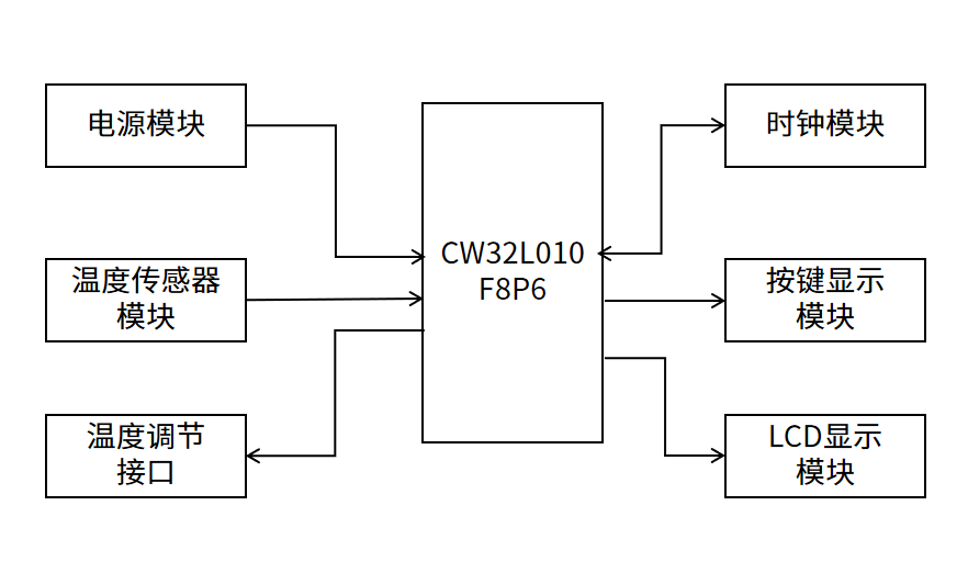

图:CW32L010温控器电路框图 CW32L010F8P6作为系统的核心控制器,负责协调各模块工作并执行控制算法。该芯片采用TSSOP20封装,在有限空间内集成了丰富的外设资源。核心控制模块的电路设计需注意以下几点: 电源管理: 由于CW32L010支持1.62V-5.5V宽电压输入,系统可采用3.3V或5V供电。对于电池供电应用,推荐使用3.3V LDO稳压器,可配合芯片的低功耗模式实现最优能效比。电源输入端需添加10μF和0.1μF陶瓷电容组合,有效滤除高频和低频噪声。 时钟电路: CW32L010内置48MHz RC振荡器,可满足基本温控应用需求。对于时序要求严格的应用,可外接4-32MHz晶体振荡器,提高系统时序精度。低功耗模式下,芯片可切换至内部低速RC振荡器,进一步降低功耗。 复位电路: 采用专用复位芯片或RC复位电路确保系统可靠启动。CW32L010内置上电复位(POR)和欠压复位(BOR)功能,为系统提供了双重保护。 调试接口: 保留SWD调试接口(PA07/SWDIO, PA08/SWCLK),方便开发阶段程序下载和调试。量产时可复用这些IO口作为普通GPIO使用。 武汉芯源半导体为用户提供了全套开发板和完善的开发工具,技术支持覆盖从评估到量产的全流程需求。对于想采用CW32L010进行产品开发的客户,武汉芯源半导体可提供全面的支持,助力客户快速实现产品量产。 |
