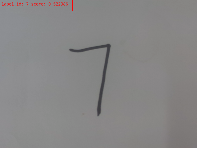

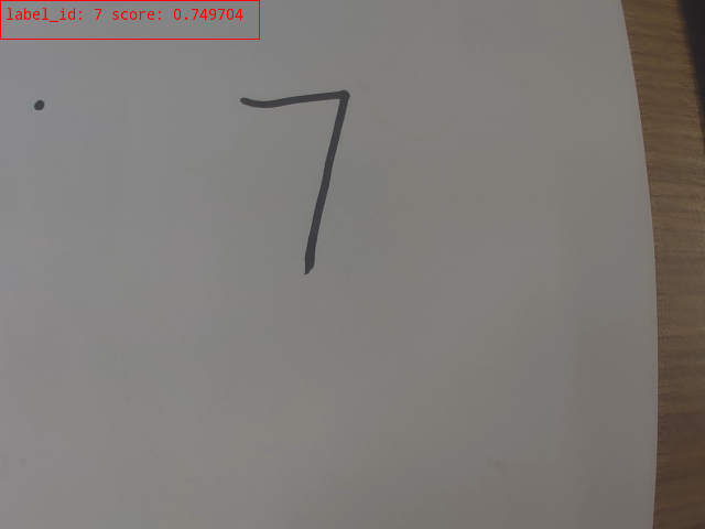

5.3 运行效果
- 摄像头实时识别效果图
