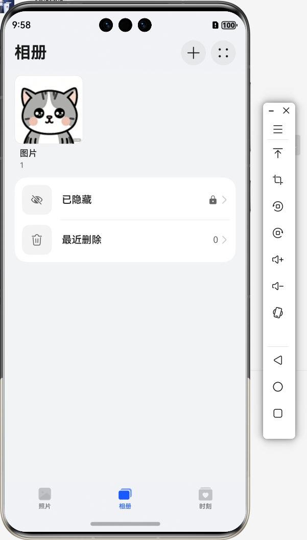

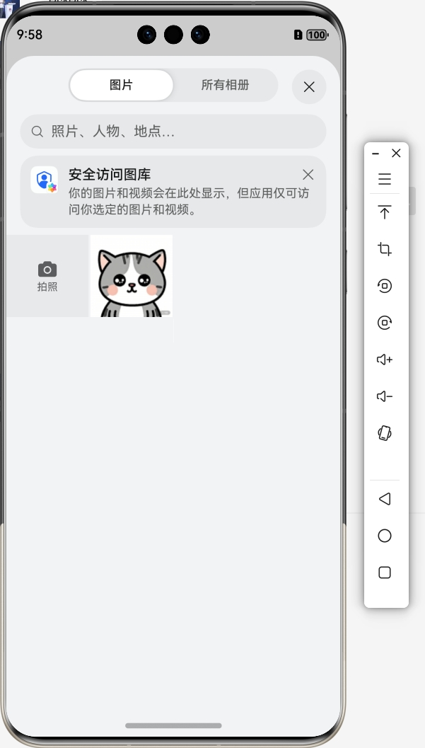

​4. 启动模拟器并运行项目,点击按钮下载即可
  1. 再运行你自己的项目,去选择图片即可
这时候就能看到刚才的图片了
