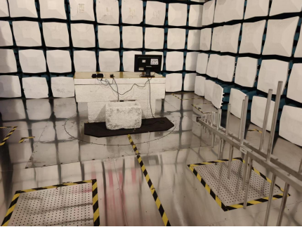

测试组网图:
EMC 三米电波暗室,实测设备是一款塑料壳台式终端产品通过HDMI2.0连接显示器输出图像,接触过EMC的同学可能了解到,塑料壳产品RE辐射不太好通过的。
测试数据:
如下为某宝上的HDMI线缆最原始的测试数据,限值线是CLASS B 可以看到在HDMI时钟频点148.5MHz以及倍频已经超标最高742.5MHz竟然达到24dB,可以说这款产品搭配这个线缆超标超上天了。
下面我们再测试对比四款线缆如下,当然测试较好的线缆已经是从某宝购买筛选了几十条线缆的结果。
