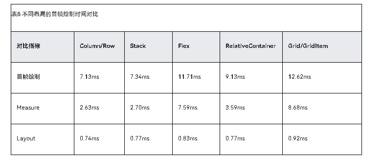

我们通过对不同的布局方式,设置对应容器相同的嵌套深度为5、总元素节点为20个Text的情况下,来对比其性能消耗。通过Profiler工具获取其首帧绘制时间进行对比。对比结果如下表:
HarmonyOS NEXT应用元服务布局合理使用布局组件-鸿蒙开发者社区
说明
以上数据来源均为版本DevEco Studio 4.0.3.415、SDK 4.0.10.9条件下测试得到,不同设备类型数据可能存在差异,测试数据旨在体现性能优化趋势,仅供参考。
可以发现,在布局深度和节点数相同的情况下:
使用基础组件如Column和Row容器的性能明显高于其他布局。
Flex的性能明显低于Column和Row容器,这是由于Flex本身带来的二次布局的影响。
Grid/GridItem布局、相对布局RelativeContainer的性能消耗高于基础组件Column、Row、Stack等容器。

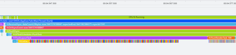

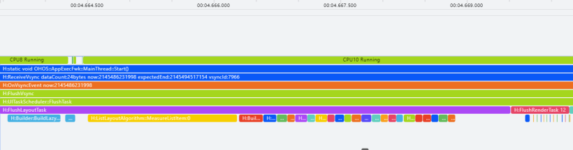

通过DevEco Studio的Profiler抓取launch数据可以得到如下:
图2 List宽高不固定

图3 List宽高固定

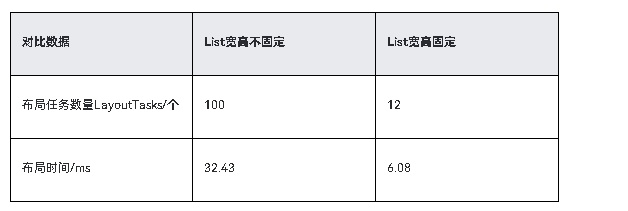

表9 不设置List宽高与设置宽高对比数据
未设置宽高的情况下,在进行布局时,从FlushLayoutTask以及FlushRenderTask的数据可以看到参与布局的组件数量是100个,设置了List宽高的情况下,从FlushLayoutTask以及FlushRenderTask的数据可以看到参与布局的组件数量是12个。说明对于Scroll嵌套List的情况下,如果不设置List宽高,由于Scroll是可滚动容器,其高度为无穷大,List在不设置的高度的情况下,高度也为无穷大,所以此时会创建所有的内容。而设置了高度的情况下,只会创建给定高度内的组件内容,所以为12个。体现在布局时间上,没有设置宽高的情况下,总体布局时间是32.43ms,设置了固定宽高数值的情况下,时间为6.08ms,大幅提升了首次加载时的性能。
