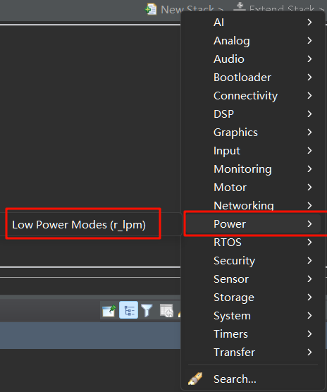

3.1 配置lpm 低功耗模式
新建stack,点击power中的Low Power Modes

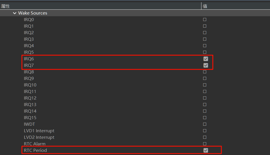

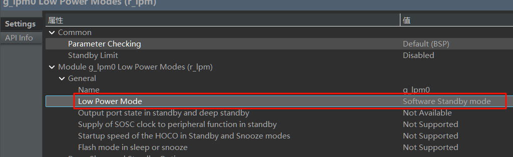

双击g_lpm0 Low Power Modes,打开下方的属性界面。修改低功耗模式为修改为软件待机模式
唤醒源配置3个:IRQ6
、IRQ7
和RTC Period

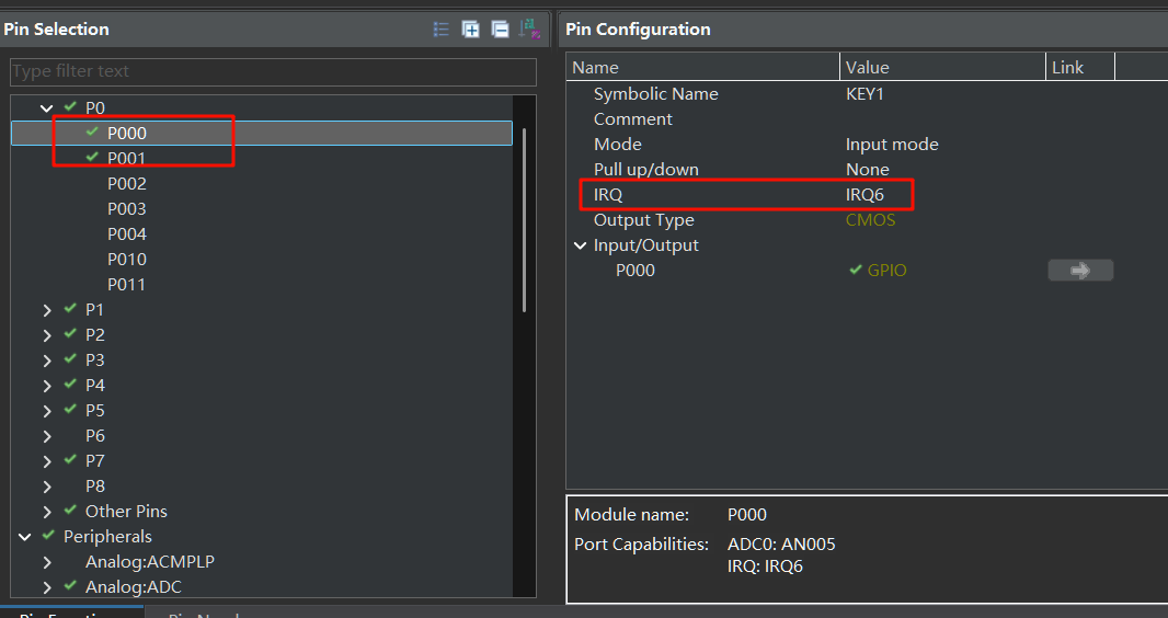

3.2 配置按键GPIO的中断请求IRQ
找到P000和P001,将它们的IRQ分别设置为IRQ6和IRQ7。

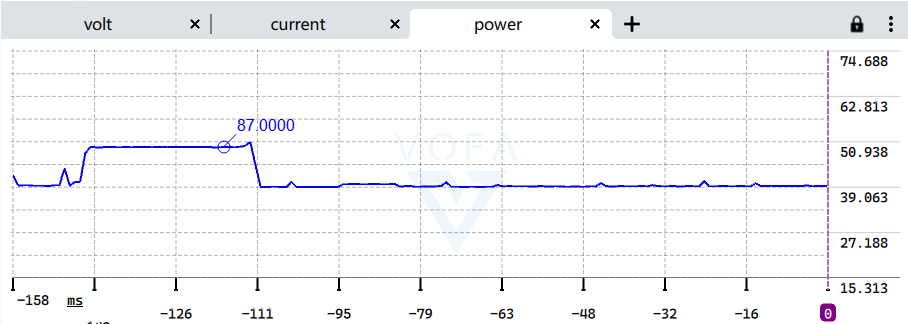

4. 下载测试
下载到板子上,使用我自制电流分辨率2.5uA的INA226传感器模块,检测电压电流和功率,并用串口实时发送到电脑端,用VOFA软件绘制。下面是工作在ADC功能时的功率,为87mW

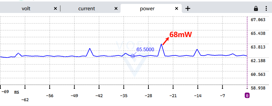

工作在时钟模式下的功率如下图所示,在每秒之间的间隔时的整板功率65.5mW
,每秒被RTC短暂唤醒后的功率为68mW
在低功耗模式下,MCU的功耗是很低的,上面所展示的功耗是由外设(包括两个常亮的电源指示LED)以及各种转换芯片、LDO等工作功耗加起来的,算是开发板的静态功耗。
