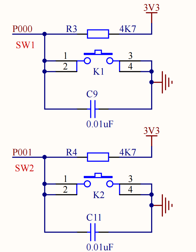

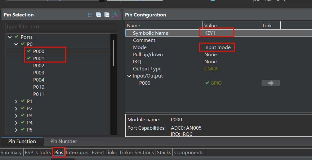

开发板实体按键接在了P000和P001上
在Pins--P0--P000,设置Symbolic Name为KEY1,模式是输入模式。P001(KEY2)同理。

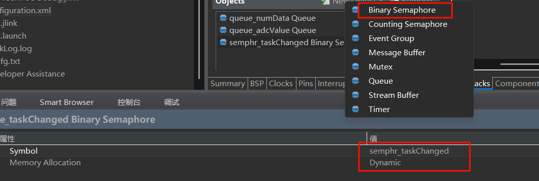

创建一个队列,修改symbol为queue_adcValue,由于double类型大小是8字节,Item Size填8,队列长度写3,内存分配选Dynamic。
创建一个二值信号量,symbol为semphr_taskChanged,内存分配选Dynamic
完成后保存并生成代码。
