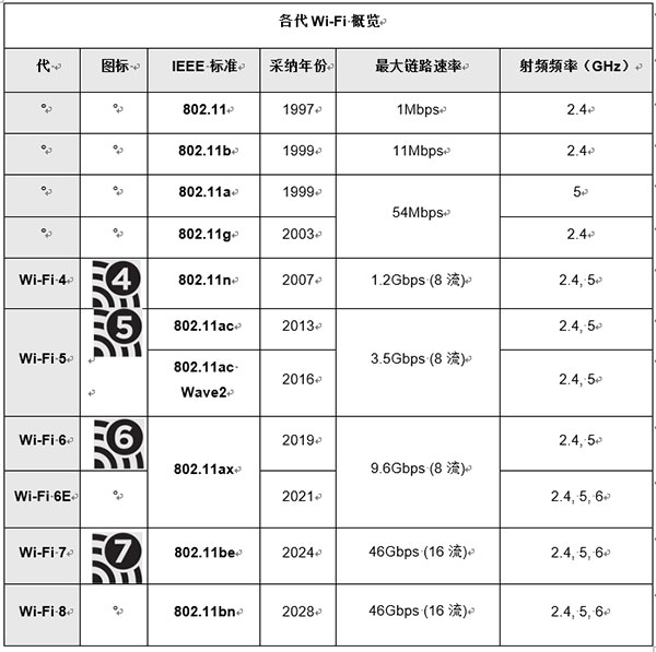

表1 呈现了Wi-Fi 技术的演变历程及各代技术之间的差异,其中包含了对Wi-Fi 8在IEEE规范中的正式标准文件名称以及最高吞吐量的预估。在无线频段方面,Wi-Fi 8将继续沿用2.4GHz、5GHz与6GHz。关于标准正式发布的年份,业界目前预估为2028年,但真正的标准制定完成日期仍需以IEEE 与Wi-Fi Alliance 工作小组的进度为准。

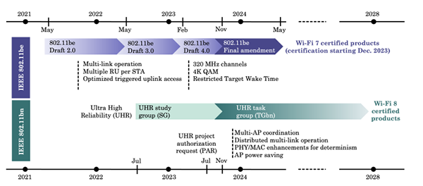

图2展示了IEEE正在进行的802.11bn (Wi-Fi 8) 标准化工作的时间表。图中提及的“UHR”是指UHR Study Group (简称UHR SG) ,该小组成立于2022 年7 月,旨在讨论关于UHR项目授权请求 (UHR Project Authorization Request)。在成立研究小组后,需要有一个工作小组 (Task Group) 来落实并执行相关的规范制定。UHR 工作小组 (简称 TGbn) 于2023年11月成立,将持续致力于推动802.11bn的标准化进程,直至符合Wi-Fi 8标准且通过完整认证的产品问世。
表1. Wi-Fi 技术的演进
图2. IEEE 802.11be (Wi-Fi 7) 与802.11bn (Wi-Fi 8) 标准化工作的时间表(图片来源:arxiv.org)

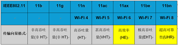

回顾表1,我们可以清晰地看到,在Wi-Fi 的技术演进过程中,“吞吐量”是最直接且显著改善的方面。而在表2,即IEEE 802.11规范所定义的传输向量格式 (Transmission Vector Format)中,可看到Wi-Fi 4、Wi-Fi 5、Wi-Fi 6的传输向量格式名称分别被命名为“高吞吐量模式” (HT; High Throughput)、“超高吞吐量模式” (VHT; Very High Throughput) 以及“极高吞吐量模式” (EHT; Extreme High Throughput)。Wi-Fi 6因为采用了OFDMA、MU-MIMO与TWT等技术,解决了Wi-Fi 本身传输效率低与延迟的痛点,于是在定义传输向量格式名称时特别取名为HE (HE,High Efficiency)。而到了Wi-Fi 7,得益于4096QAM、320MHz 带宽等技术的加持,吞吐量再次得到了显著提升,因此才被赋予了“极高吞吐量” (EHT,Extreme High Throughput) 这一简洁明了且易于理解的名称。
在Wi-Fi 8阶段,IEEE将802.11bn的传输向量格式的名称定义为“极高可靠性模式” (Ultra High Reliability)。从这一名称的字面意义来看,可以推断出Wi-Fi 8所追求的目标已不再单纯是更高的吞吐量、更大的传输带宽 (Bandwidth) 或是更多“新的频段”,因此4096QAM、320MHz 带宽与6GHz 等技术会在Wi-Fi 8的规范中继续沿用。
表2. IEEE 802.11规范所定义的传输向量格式
