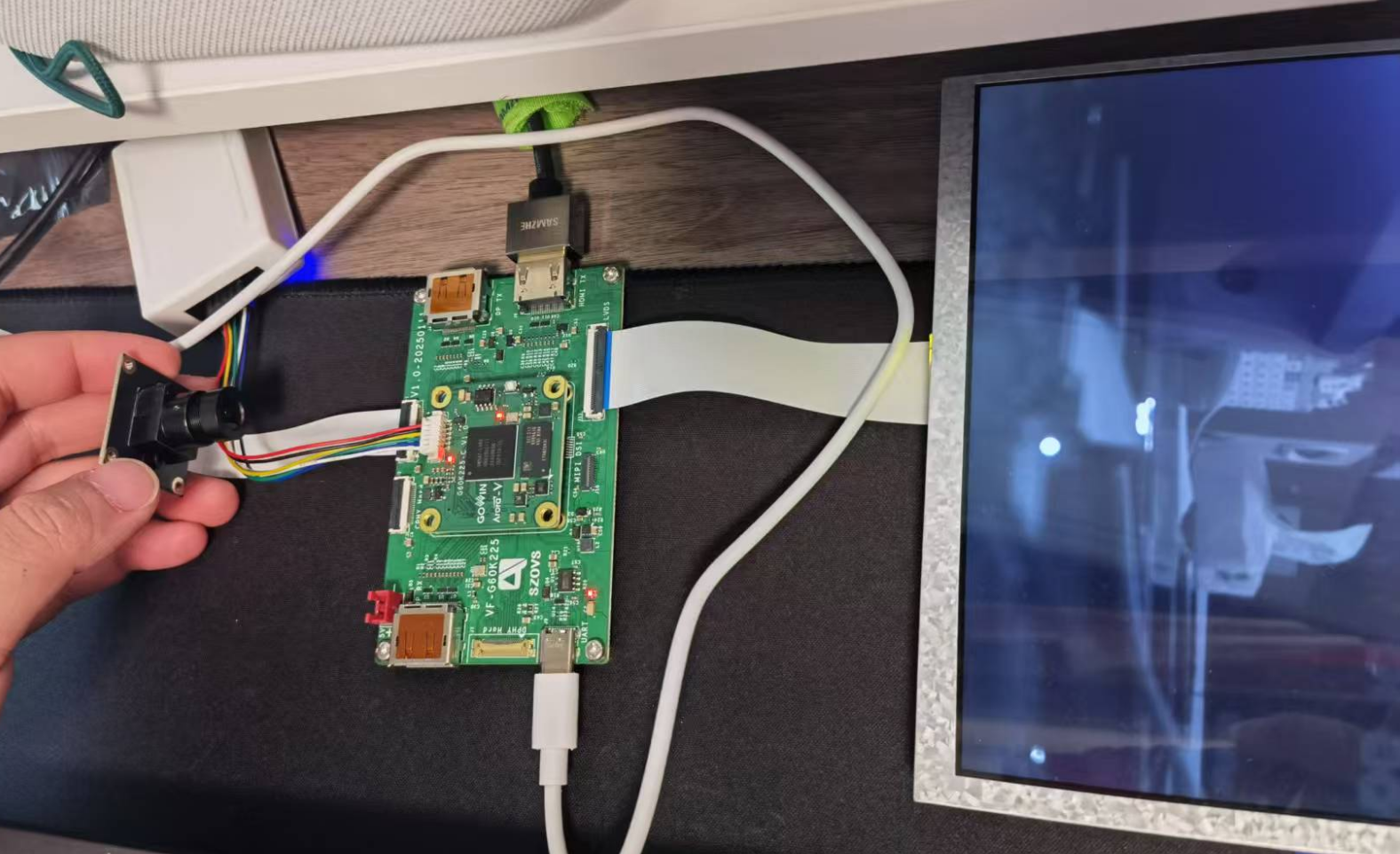

本次测试SC130GScmos模块图像采集与LVDS屏和VGA输出功能,由于本人最终需要基于SC130cmos做图像处理,因此此次测试为项目前期基础实验。在例程测试初期就发现了几个问题:
1.综合时卡在管脚复用报警,查阅资料发现,需要对IDE进行对应配置,具体方式如下:
IO 复用设置
2.按图设置后不再报警,但综合缺卡在了布局布线
但如上篇测试的LED控制等简单应用确没有这个问题,在询问高云技术支持后,发现是云源IDE版本问题。我安装的是官网最新的V1.9.11.02,但这个版本可能优化的不好,使用它之前的V1.9.11版本则综合通过:
并且经过阅读资料,为保证测试DEMO综合结果与预期一致,还需设置以下部分:
Verilog 版本设置:2001
布线布局策略设置:当编译后的时序不满足要求时,可以尝试修改布线布局策略。
a) 调整 Place Op tion:2
b) 调整 Route Option:1
固化程序启动速度设置:35MHz
LVDS屏显示SC130cmos图像效果如下:
cmos数据位mipi接口,通过lvds物理差分对将图像数据化传入 FPGA差分输入io,且FPGA内部II2C控制模块对CMOS进行参数配置,图像数据经过FPGA内部IP进行MIPI解析转为DVP并口数据,再通过DDR缓存输入屏或HDMI控制模块并输出图像显示。
