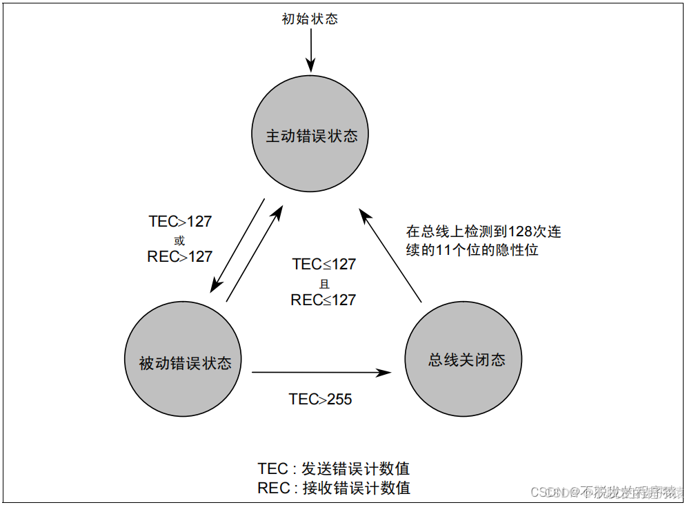

位错误 :由于噪声或信号失真导致的位误判。 帧错误 :CAN帧结构错误,导致接收节点拒绝。 总线关闭 :严重错误导致节点从总线断开。
这些问题可能导致重传、带宽减少,甚至完全通信中断。因此,监控和维护良好的信号质量对于确保CAN总线网络的可靠性和效率至关重要。

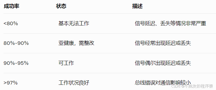

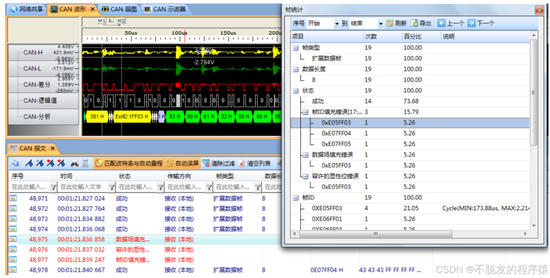

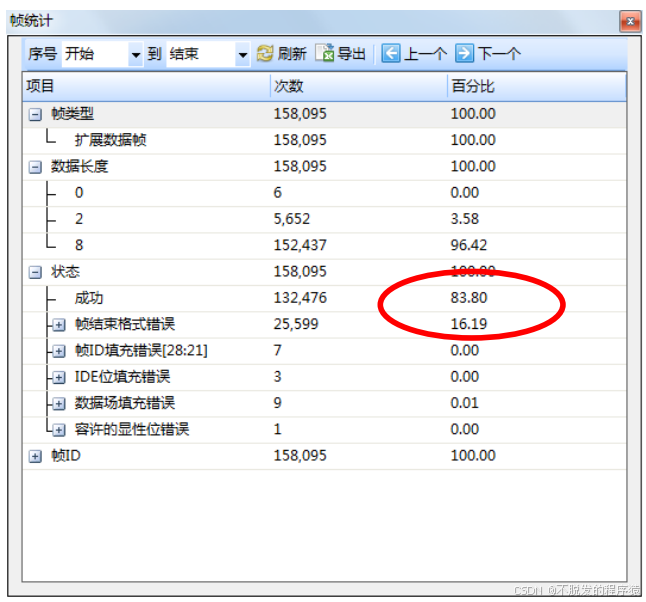

使用CAN分析仪记录10000至100000帧作为评估基础。帧统计功能通过对接收到的消息进行分类,量化总线性能,帮助识别总线整体健康状况。
成功率评估标准如下所示:
由于CAN总线的CRC校验机制,错误帧不会被节点接收,但会占用总线时间,导致正确帧延迟或总线堵塞。因此,提高传输成功率是确保系统正常运行的关键。

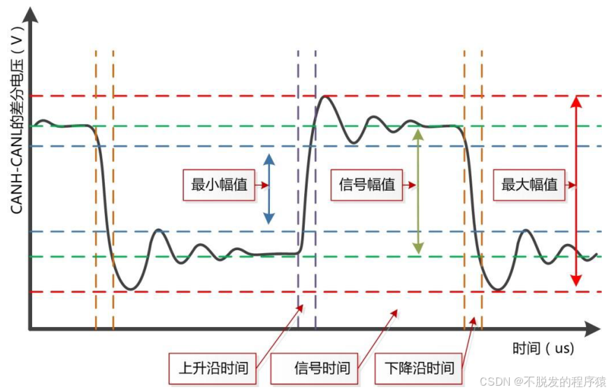

可以通过评估每个CAN节点的波形参数,识别物理层问题。
评估参数:
最小电压幅度 :确保主导态差分电压≥1.5V。 最大电压幅度 :避免过高的电压导致过载。 信号幅度 :主导态与隐性态之间的差值,影响噪声免疫力。 上升沿时间 :快速上升沿确保准确的位定时。 下降沿时间 :类似上升沿,影响定时精度。 信号定时 :确保位定时符合波特率要求。
