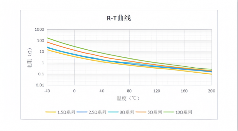

热敏电阻,作为温度传感的“小能手”,在各类电子设备中扮演着重要角色。而特锐祥TRX贴片热敏电阻,凭借其小巧的体积和优异的性能,更是深受工程师们的青睐。但你知道如何准确测量特锐祥TRX贴片热敏电阻吗?今天,就让我们一起来揭开它的神秘面纱! 一、准备工作 在开始测量之前,我们需要准备以下工具: 万用表: 用于测量电阻值,建议使用数字万用表,精度更高。 镊子: 用于夹取贴片热敏电阻,避免直接用手触碰,防止静电损坏。 恒温源: 用于提供稳定的温度环境,例如恒温箱、热水浴等。 温度计: 用于测量恒温源的温度,确保测量环境温度准确。 二、测量步骤 常温测量: 将贴片热敏电阻放置在室温环境下,使用万用表测量其电阻值,并记录室温温度。 升温测量: 将贴片热敏电阻放入恒温源中,逐渐升高温度,并记录不同温度下的电阻值。 降温测量: 将恒温源温度逐渐降低,并记录不同温度下的电阻值。 三、注意事项 测量过程中,应避免剧烈震动或碰撞贴片热敏电阻,以免影响测量结果。 测量温度范围应控制在贴片热敏电阻的允许工作温度范围内,避免损坏元件。 测量数据应进行多次测量取平均值,以提高测量精度。 温度与电阻关系:根据热敏电阻的类型(如NTC或PTC),电阻和温度之间的关系不同。NTC(负温度系数)热敏电阻随着温度升高,电阻减小;而PTC(正温度系数)热敏电阻则随着温度升高,电阻增加。 四、数据分析 将测量得到的温度-电阻数据绘制成曲线图,可以直观地观察贴片热敏电阻的温度特性。根据曲线图,可以判断贴片热敏电阻的类型(NTC或PTC),并计算其温度系数等参数。
五、总结 特锐祥TRX贴片热敏电阻的测量方法并不复杂,只要掌握正确的步骤和注意事项,就能轻松获得准确的测量结果。希望本文能帮助您更好地理解和使用贴片热敏电阻,为您的电子设计保驾护航! |
