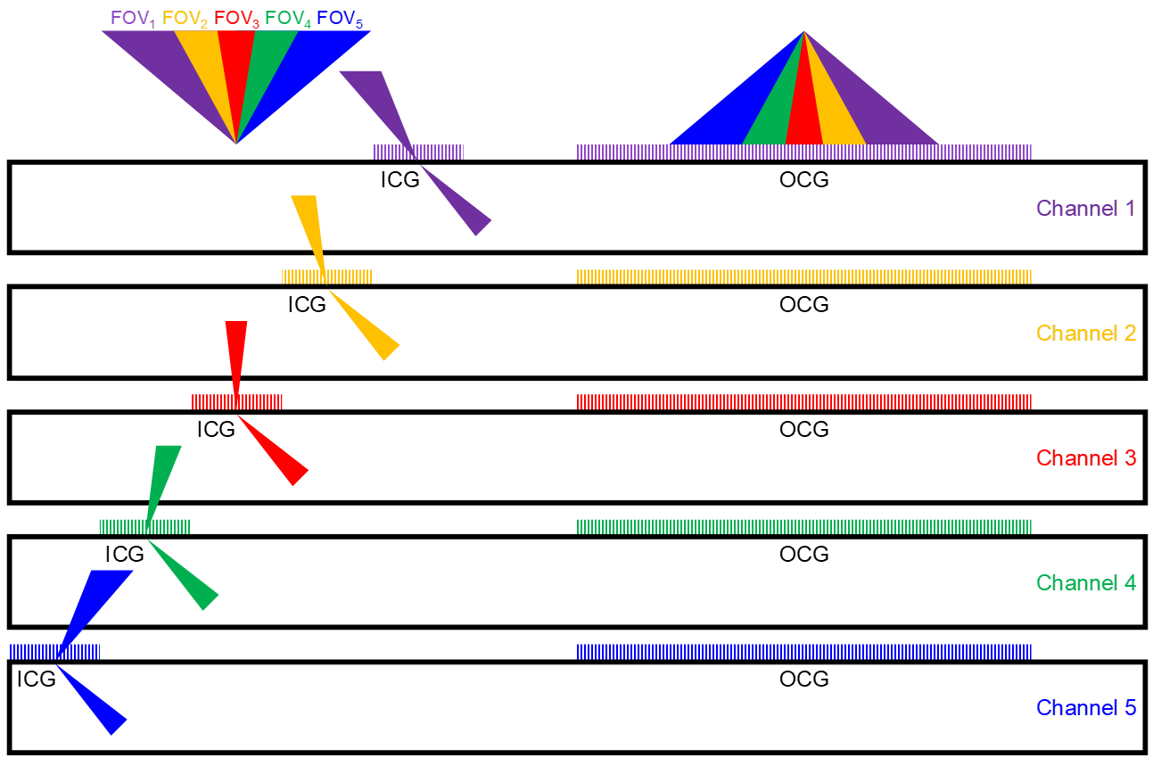

上海交通大学的智能显示实验室(sdl.sjtu.edu.cn),提出了一种基于五通道波导及二维扩瞳器的近眼显示。如图1所示,其基本架构由(1)五通道波导、(2)入耦合光栅(ICG)、(3)出耦合光栅(OCG)所组成。其核心设计思路为将通道1/2/3/4/5的入耦合光栅置于仅包含子视场1/2/3/4/5的独立区域内,从而实现五通道的视场分割。与传统波导相比,一个显著特征是,五个入耦合光栅在位置上是错开的。
图1. 五通道波导架构图

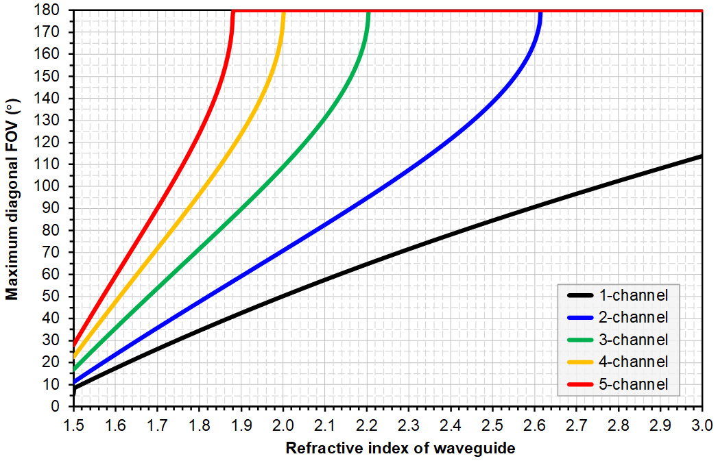

与基于双通道视场分割的美国微软的HoloLens 2波导方案相比,基于五通道视场分割的波导方案具有更大的视场角。如图2所示,以折射率为1.8的波导为例,双通道的对角FOV上限为48度,而五通道可达到124度,甚至超过了美国Meta公司的Orion碳化硅方案(其视场角为70度)。
图2. 单/双/三/四/五通道波导方案的视场角FOV上限与折射率的关系

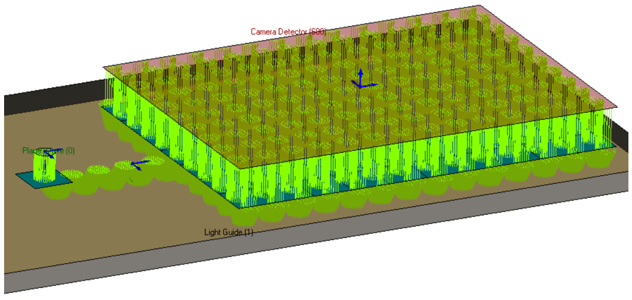

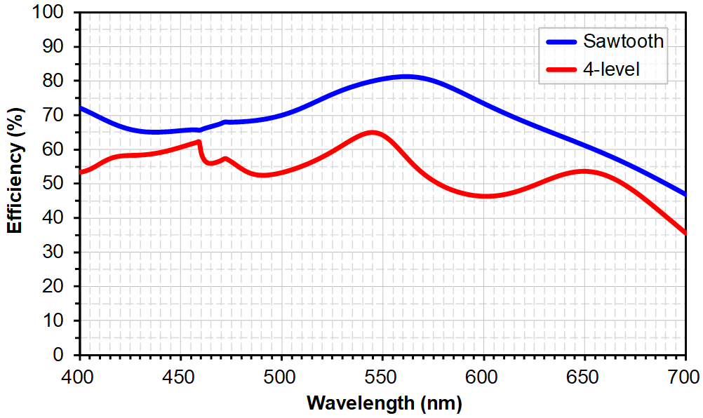

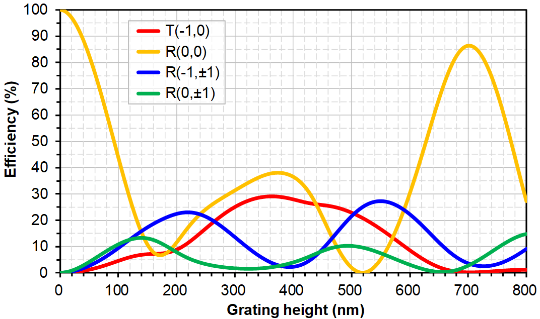

为验证方案的技术可行性,在VirtualLab Fusion软件的赋能下,课题组重点研究了四台阶及二维柱状光栅的衍射效率、波导的视场角上限、以及出瞳均匀性问题。如图3所示,对于486/546/633 nm的波长,锯齿光栅和四台阶光栅的衍射效率分别为58/69/58%和52/61/54%。以50%为基准的话,锯齿光栅和四台阶光栅的波长带宽分别为290 nm和218 nm。如图4所示,对于二维柱状光栅,其各个衍射级次(包括T(-1,0)、R(0,0)、R(-1,±1)和R(0,±1))的效率则可通过光栅高度进行调控。至于二维出瞳扩展,如图5所示,于30 mm × 21 mm的出瞳区域,通过自定义参数关联与下降单纯形算法优化,得出了70个出耦合子光栅的衍射效率,分析了各出瞳的电磁场或光强。最后,本方案的关键指标总结如下:FOV=109°、出瞳距=10 mm、出瞳尺寸=6.2 × 6.2mm2、出瞳均匀性=54%。
图3. 四台阶光栅的衍射效率与波长的关系
图4. 二维柱状光栅的各级衍射级次的效率与光栅高度的关系
图5. 波导模块的光线追迹及出瞳均匀性分析
