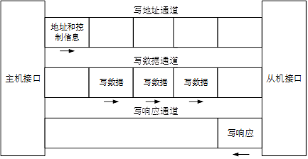

写通道架构如图1所示,包括写地址、写数据和写响应三个通道。在一次写传输操作中,主机首先在地址通道上发送传输操作的地址、突发大小等信息,并将需要写入的数据放在写数据通道上等待从机接收。从机在接收到写地址通道的命令后,开始从写数据通道接收数据。当从机接收到本次写传输的最后一个数据后,在写回复通道向主句回复本次传输状态,表示传输操作结束。协议中规定写回复必须在收到最后一个写数据后触发,而读数据必须在收到读地址之后开始。在从机具有一定的缓存能力后,协议中规定写数据可在写地址操作之后发生。当缓存能力用尽时,从机会通过将READY信号拉低来暂停数据传输。

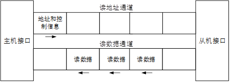

读通道的架构如图2所示。读通道的架构与写通道不同,只包括两个通道:读地址通道和读数据通道,没有读响应通道。这是因为在读操作中,响应信息可以通过读数据通道返回,从而节省了资源。在一次读传输操作中,主机首先通过读地址通道向从机发送传输操作的地址、突发大小等信息。从机接收到信息后,在读数据通道上将数据和响应信号一并传输给主机。

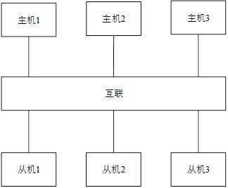

在一个系统中,多个主机与从机进行传输时,需要通过AXI互联IP(AXI Interconnect)来实现多对多的拓扑结构 ,如图3所示。Interconnect拥有多个 Master/Slave接口,并在内部基于轮询或者优先级策略对多路数据进行路由转发,可以实现系统内部的高效通信。
图3 多对多拓扑结构
