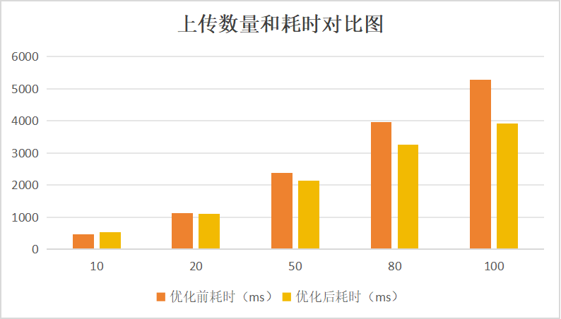

以批量上传照片(分辨率为480*640,24位,平均大小50~120KB)为例,在设备上测试的结果如下表所示:
HarmonyOS优化应用文件上传下载慢问题性能优化二-鸿蒙开发者社区
图2 上传数量和耗时对比图表
由于上传耗时受到网络状态影响,偏差较大,结果取的几次测量结果的最小值。但是仍然可以从数据中看出,优化前的耗时基本为线性增长,压缩优化后的耗时在上传文件数量较低时并不明显,还会因为多余的压缩处理影响耗时。不过随着上传的照片数量增多,优化后的耗时和优化之前的耗时差距越来越明显,优化效果越好。

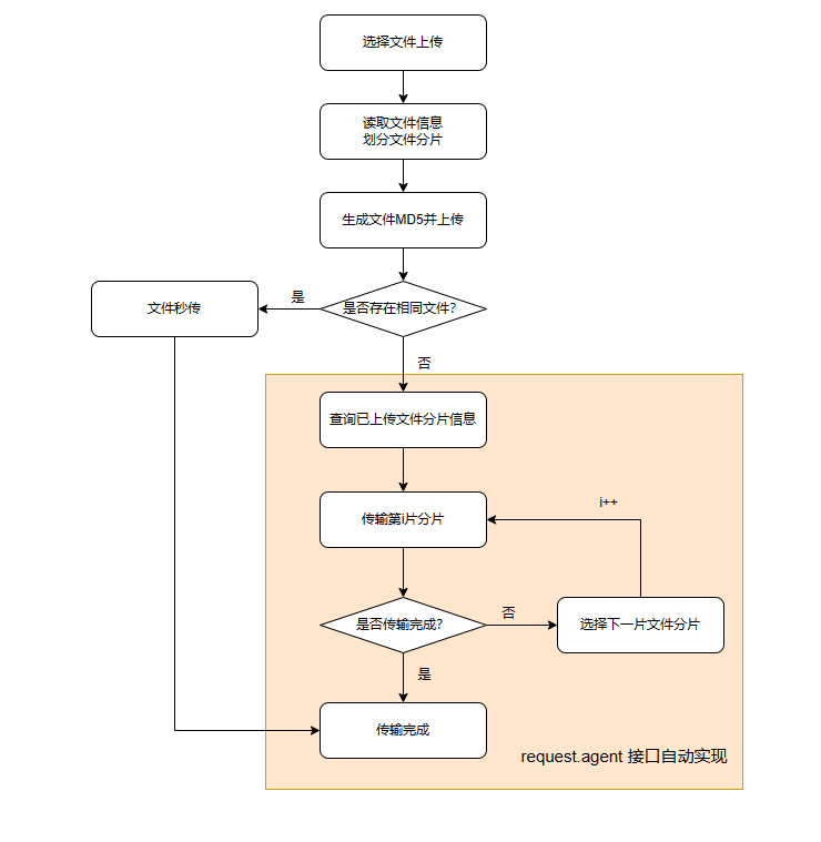

(三)文件上传
对于大文件断点续传上传,本文采用request(上传下载)模块中的request.agent任务托管接口,可以自动实现暂停继续重试等操作,无需手动将文件分片和记录上传分片信息。流程图如下图所示:
图3 断点续传上传流程图
