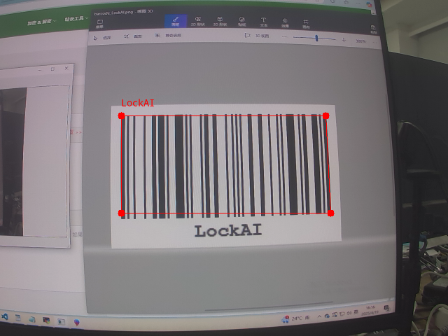

5.3 运行效果
6. 总结
通过上述内容,我们成功的实现了一个条码识别系统,包括:
  • 获取并加载包含code 128格式的条码图像。
  • 进行条码的检测和解码,返回检测和解码后的结果。
  • 可视化包含条码图像的识别结果。
