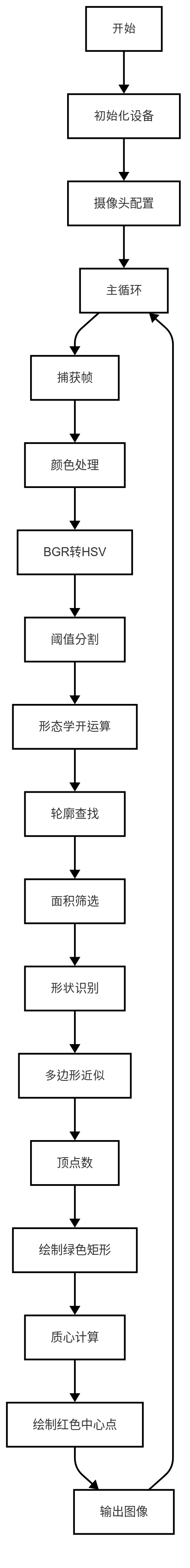

3.1 流程图

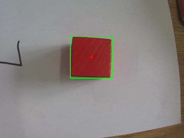

5.2 结果展示
6. 总结
本程序实现了基于 OpenCV 的红色四边形检测功能,具有以下特点:
  • 高效性:通过颜色过滤、形态学处理和轮廓筛选,快速定位目标。
  • 灵活性:支持自定义颜色阈值、最小面积和形态学核大小,适应不同场景需求。
  • 易用性:代码结构清晰,模块化设计便于扩展和维护。
    该程序可作为基础框架,进一步应用于更复杂的视觉任务,例如多目标检测、动态跟踪等。通过调整颜色阈值和形状筛选条件,还可扩展到其他颜色和形状的检测任务。
