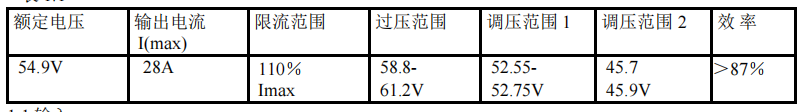

在设计开关电源之前,应当仔细研究要设计的电源技术要求。现以一个通信电源模块的例子来说明设计要考虑的问题。该模块的技术规范如下:
1、电气性能
除非另外说明,所有参数是在输入电压为 220V,交流 50Hz 以及环境温度 25℃下测试和规定的.
表 1.1

1.2 输出
电压:在满载时,输出电压设定在表 1 值的±0.2%
电流:负载电流从零到最大值(参看表 1),过流保护开始是恒流,当电压降低到一定值得时,电流截止.
