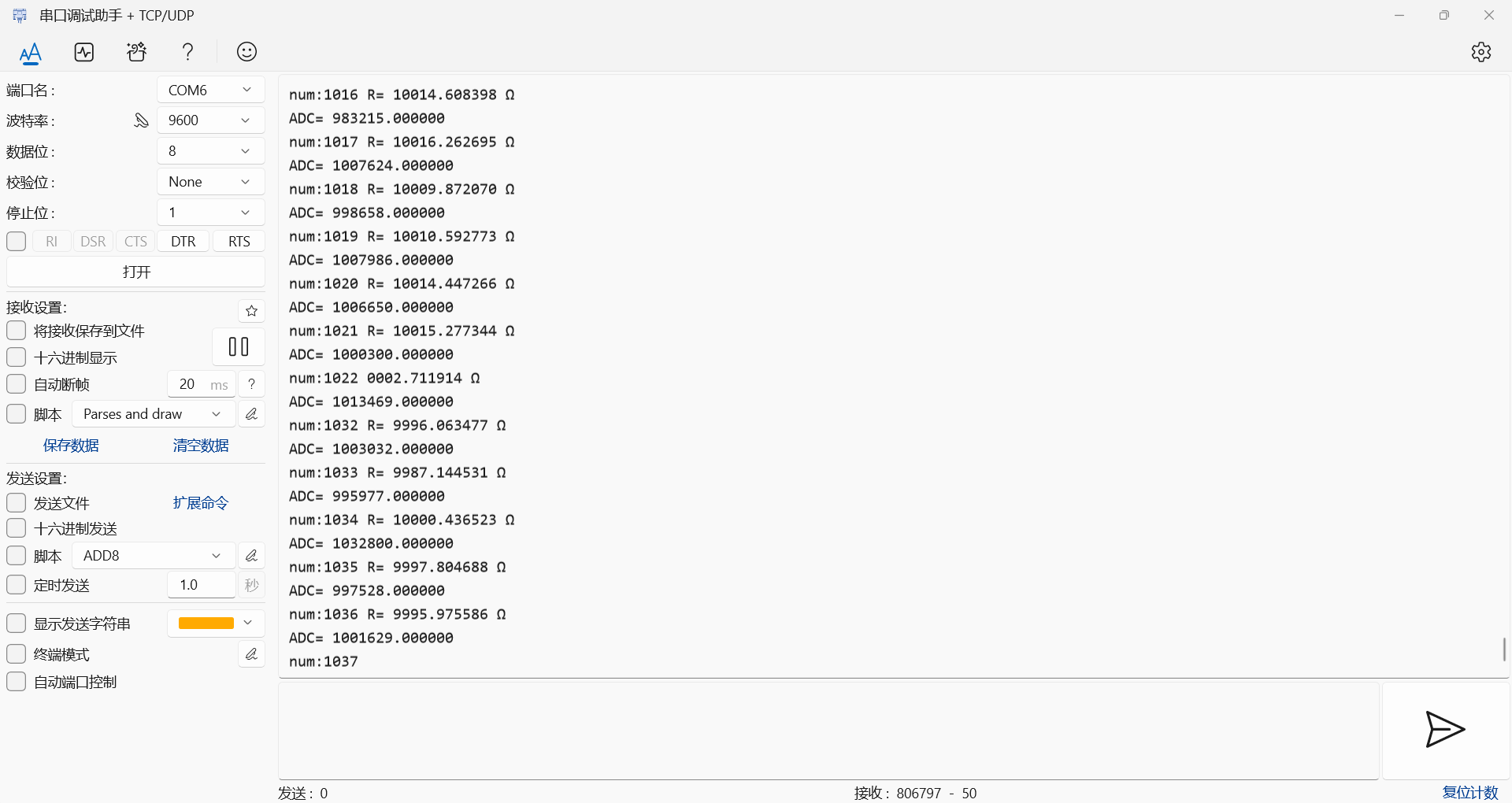

ADS1271采集的数据波动较大,但是参考电压已经用了高精度基准,为什么还会这么大波动?
相关代码:
