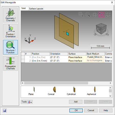

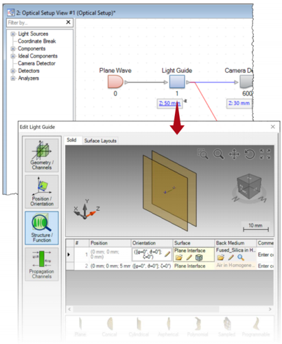

使用两个平面表面创建一个由熔融石英制成的、厚度为5 mm的平面光波导。

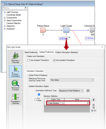

为了更好地说明,定义光波导绕y轴旋转30°。

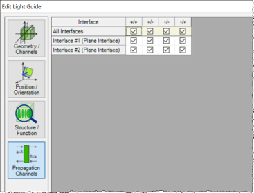

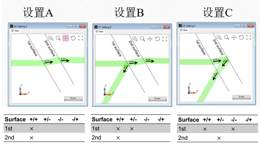

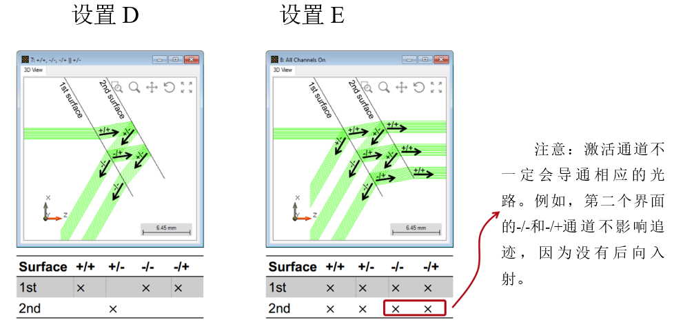

每个表面有四个可选的通道,至少应该激活一个通道以进行追迹。
可以为每个表面单独定义通道。

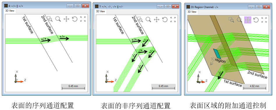

不同的通道设置会导致不同的建模方案。
要更改“常规光学设置”中元件的通道,请将主菜单中的“Light Path Finder”部分的设置更改为“手动配置”。

可以定义表面上的各个区域,并单独定义它们的光学特性,包括通道设置。

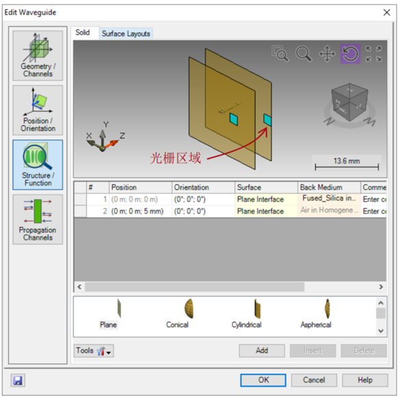

区域定义

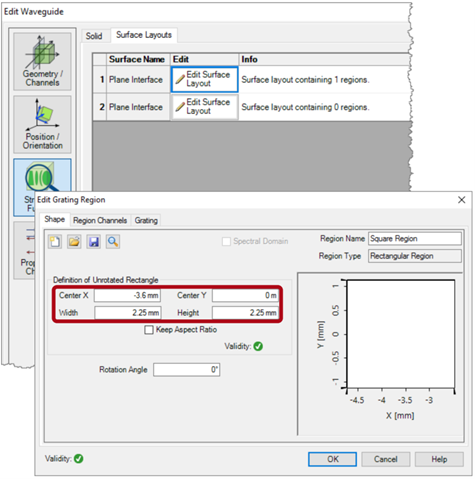

在第一个表面上创建一个矩形区域。
将区域大小设置为
2.25 mm×2.25 mm,其中心位置x方向设置为-3.6 mm。
在第一个表面上创建一个矩形区域。
将区域大小设置为2.25 mm×2.25 mm,其中心位置x方向设置为-3.6 mm。

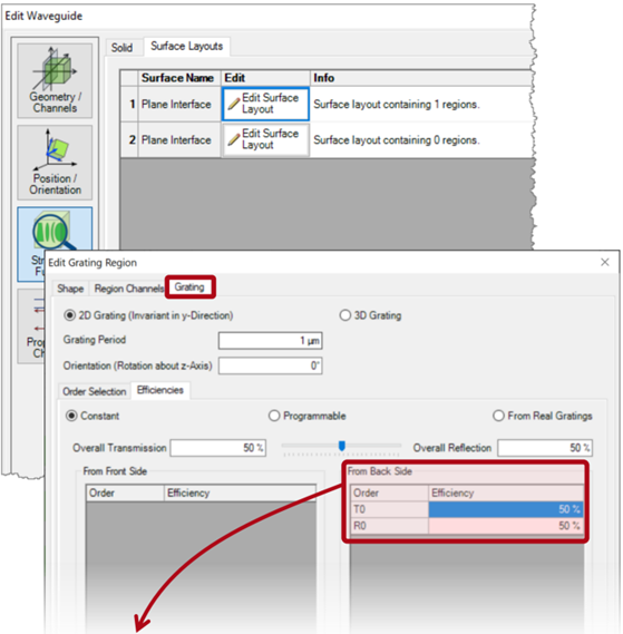

将该区域定义为一个单透射级次T0 = 50 %和一个单反射级次R0 = 50 %的光栅,构成半反射镜。
在这里我们只处理零阶衍射,这与通常基于折射的透射和反射相同。

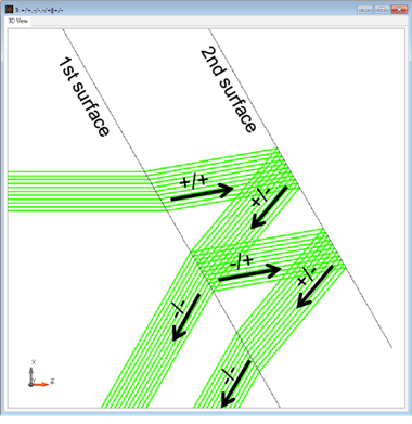

给出了从背面入射的效率;在这个例子中,T和R分别对应于-/-和-/+通道。
区域定义

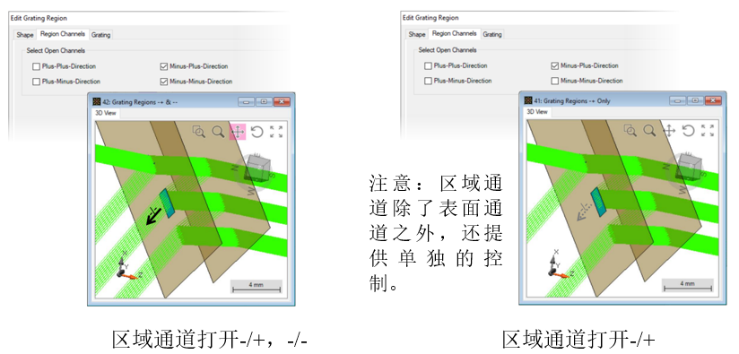

按照与表面相同的规则设置该区域的通道。

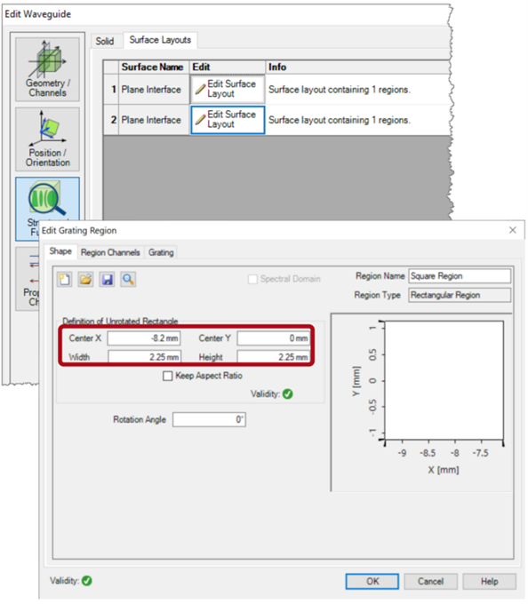

我们在第二个表面上添加一个矩形区域(2.25 mm边长),中心位置沿x方向-8.2 mm
区域定义
可以在一个给定的区域上定义一个衍射光栅。

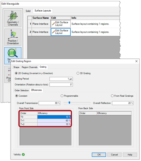

我们在第二个表面上添加另一个矩形区域(2.25 mm边长),中心位置沿x方向-8.2 mm。
定义一个理想的光栅,周期2µm,衍射效率为:
T0=10%
T+1=60%
T+2=10%

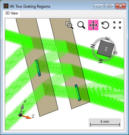

表面1区域: 打开-/+
表面2区域: 打开+/+
[包括T0、T+1、T+2衍射级次]
