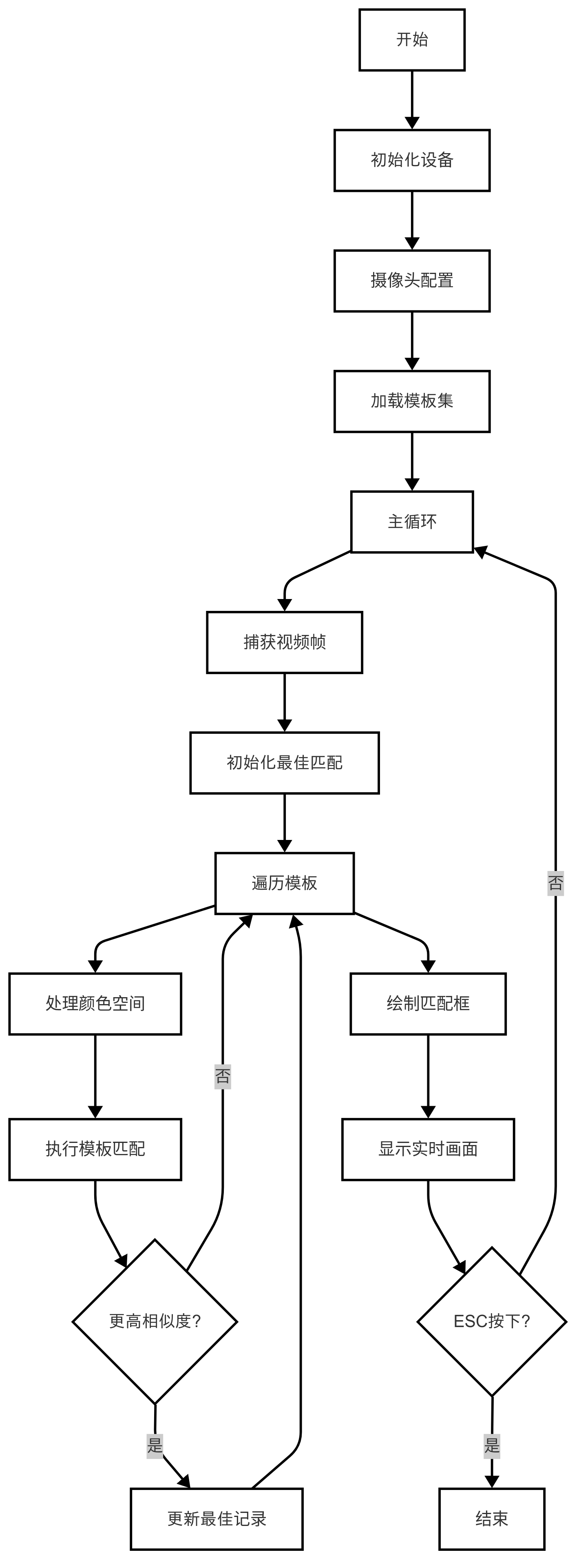

3.1 流程图

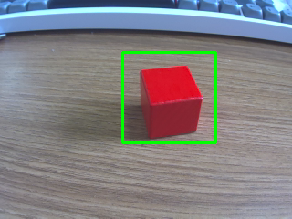

5.3 运行效果
运行程序后,您将看到实时视频流中匹配度最高的区域被绿色矩形框标记出来。如果未找到匹配度高于阈值的模板,则会输出提示信息。
  • 模板照片如下
