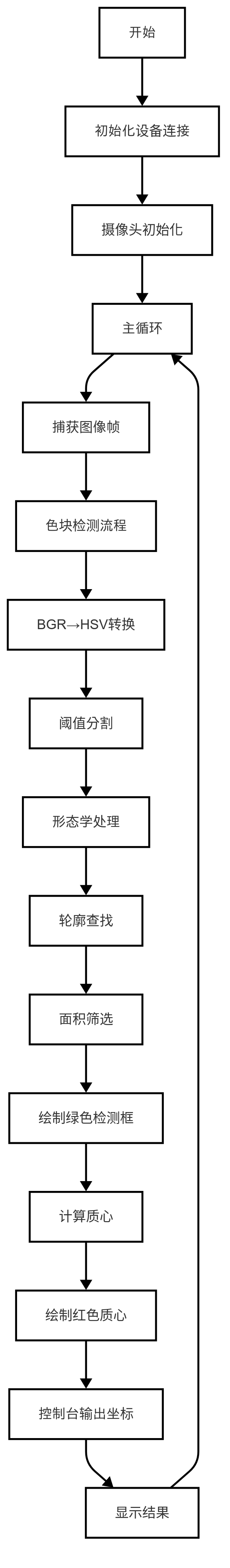

3. 综合代码介绍
3.1 流程图
3.2 核心代码解析

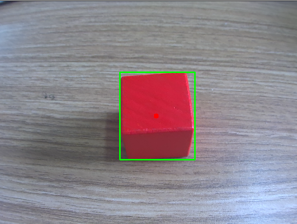

5. 例程运行示例
5.1 运行过程
chmod 777 Test-find-blobs
./Test-find-blobs
5.2 运行效果
