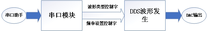

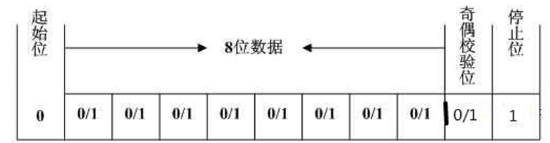

本次设计使用到的是UART串口通信,主要用来接收串口数据发送的数据,字节传输形式:1-0-x-x-x-x-x-x-x-x-0-1,检测到下降沿即-1-0-(起始标志)后开始进行接收字节,将接收到的一一存入寄存器中,8个bit后结束接收,就是简单的1个字节的接收。其协议发送原理:
图9 UART数据帧格式

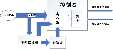

根据URAT串口的数据帧格式,起始位为0,所以我们需要用一个下降沿检测模块,来判断起始位,然后开始准备接收串口数据。
然后使用一个计数器模块,在1Bit数据传输的时间找到最佳时间来输出读取串口数据。在串口通信中波特率表示每秒能传输的数据位,9600就是每秒能传输9600位,1word=2byte、1byte=8bit,这里的9600位指的是9600bit。每个开发板上都有它的系统时钟,本次设计用的是EGO1开发板,系统时钟是100MHZ,我们假定波特率是9600bit/s传输,那么传输1bit就需要100M/9600个时钟周期。那么在本次设计中传输1bit所需的计数值为10416,将采集数据的时刻放在波特率计数器每次循环技术的中间位置,即5208。
利用一个控制器模块,在下降沿检验通过后的信号与计数器模块输出的读数据时间信号控制下,依次将8位数据放入寄存器之中,然后利用case语句,经过停止位数据后停止数据接收。
最后在串口的总模块中对上述三个模块进行例化,将对应输入输出相连。

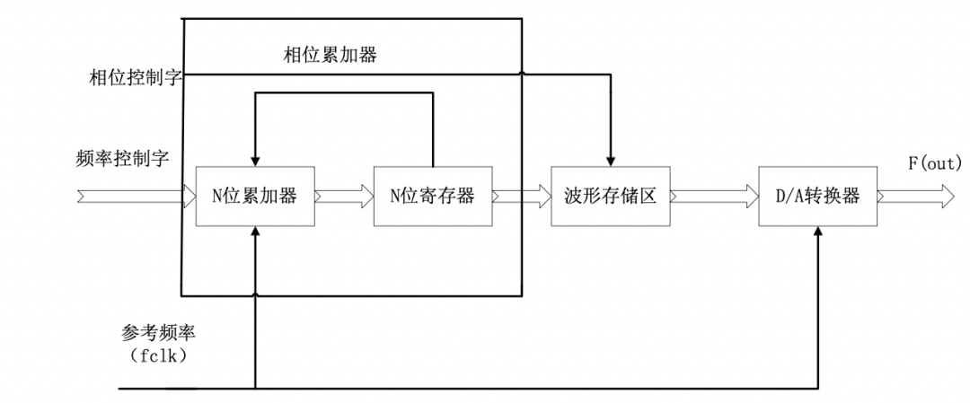

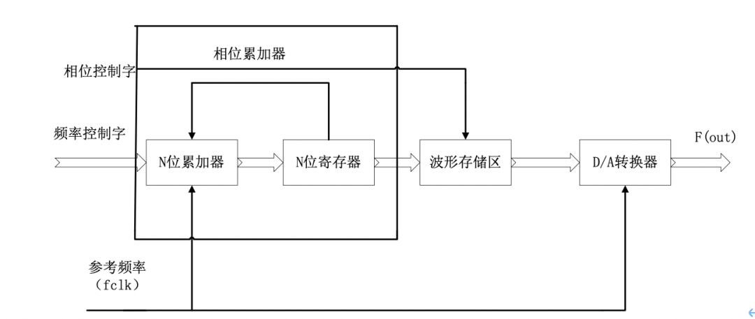

下面根据下图所示的DDS技术原理框图,当一个参考时钟过来 传输一个频率控制字进入累加器在累加器中加入上一个参考时钟的数据,相加后进去寄存器,然后寄存器的输出便是正弦查表的地址,通过这个数据在波形存储区查表,再通过D/A转换器和低通滤波器输出。结合项目功能要求实际分模块实现任意波形发生器。
波形类型控制字与频率设置控制字是分别拿串口助手输入的有效数据位的[7:6]与[5:2]位,我们注意到,串口传输过程是从低字节开始传输的,也就是说我们在串口助手中发送的有效数据为11010011,接收到的数据为11001011,所以需要将接收到的数据倒序然后给到两个控制字的寄存器。

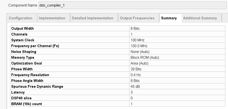

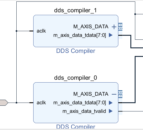

在Vivado中新建工程,创建Block Design,用DDS IP核生成两个正弦波信号,如图11所示。
图11 DDS IP核
将DDS的参数设置为图12所示。
图12 DDS参数设置

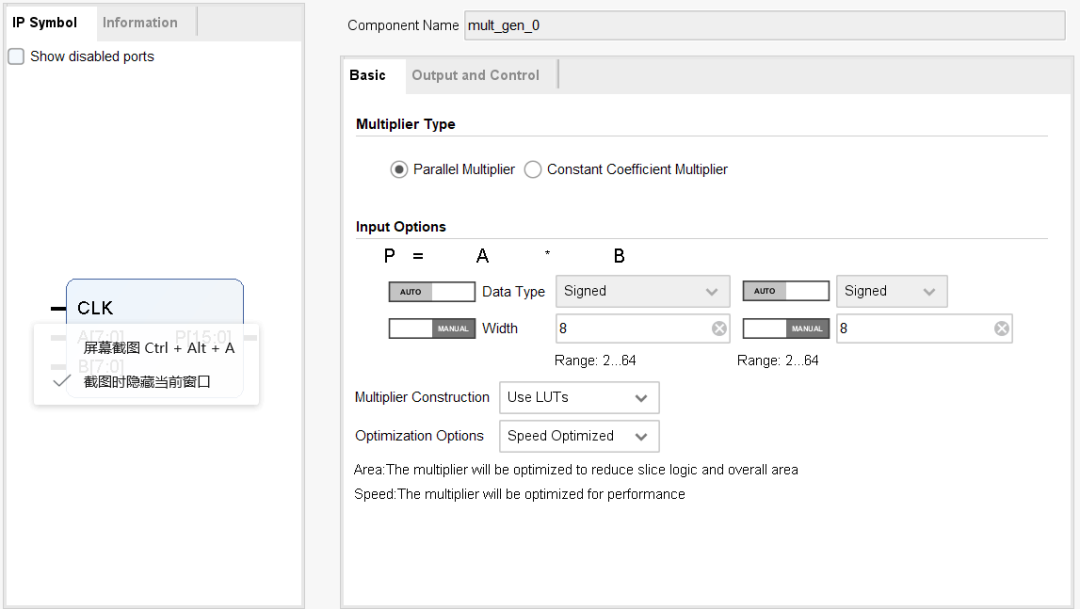

(2)调用乘法器,将两个正弦波信号进行混频处理,乘法器设置如下图13
图13 乘法器IP核参数设置

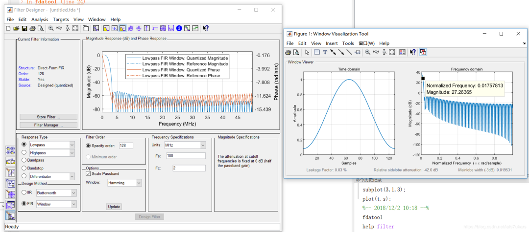

(3)调用FIR IP核,对其参数进行设置。利用Matlab对滤波器的参数进行设置。在matlab窗口输入fdatool,在弹出的窗口中,在Response Type(滤波器响应类型)一栏中选择Lowpass(低通),Desgned Method(实现方法)选择Window(窗函数实现),即基于窗函数法设计FIR滤波器,我们在Options中选择Hamming窗,Filter Order中选择Special Order,滤波器阶数选择128(阶数越高,滤波效果越好,占用的芯片资源会更多些)Frequency Specializations中单位Units选择MHz,采样频率Fs选择100MHz(根据奈奎斯特低通信号采样定理,采样频率至少高于信号的2倍,实际工程上一般得高于低通信号频率的5-10倍,如果信号频率过高的话,实际的AD采样频率核精度无法达到,所以工程上一般把低通信号经调制后搬到频率很高的载波上,再下变频到中频上用带通采样定理进行AD采样),之前提到采样频率高于信号频率的5-10倍就可以,因为我们这里FIR滤波器时钟是和板卡时钟连接在一起的,没有编写时钟分频模块,所以这里采样频率直接设置为100MHz(一个周期点数为100MHz/2MHz=50,板卡资源会浪费一些,但是不影响),截止频率Fc设为2MHz(1MHz的正弦波通过,9MHz的被滤除),点击View和Design Filter按钮,设计的滤波器时域和频域波形(Time Domain and Frequency domain)以及幅相响应(Magnitude and Phase Response),最后生成coe文件,加载到FIR IP核中。具体设置如下图。
图14 滤波器参数设置

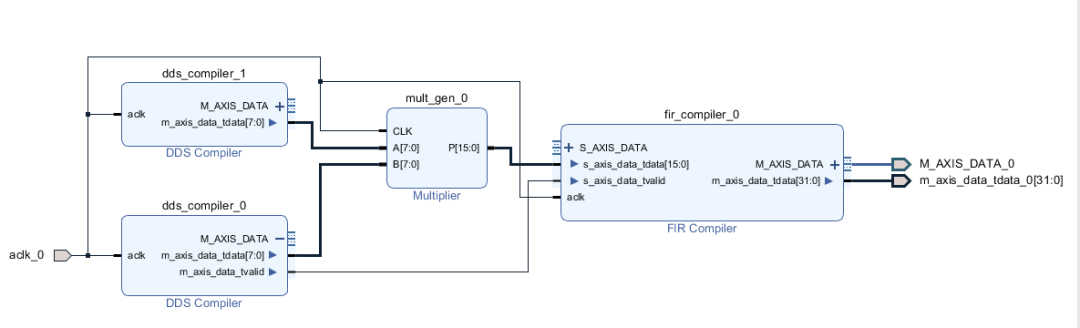

(4)将各IP核之间进行连线,生成顶层模块。如图15。
图15 各IP核连线图

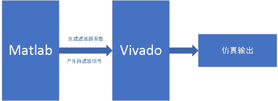

方法二:通过Verilog编程实现FIR的功能。具体设计流程如图16。
图16 设计流程图

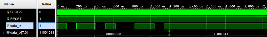

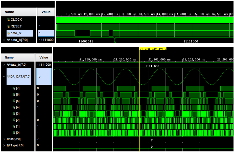

a.串口模块仿真分析:在Testbench中依次给串口数据(data_rx)为10 11010011 011。
图18 URAT串口仿真波形
如上图所示,FPGA接收到的数据为11001011,根据仿真结果,URAT串口测试成功。

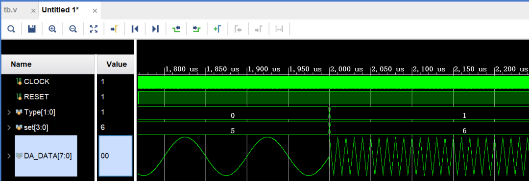

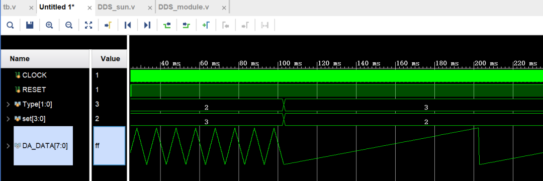

b.任意波形发生模块仿真分析:
图19 波形发生模块仿真1
图20 波形发生模块仿真2
如上图所示,在仿真中分别给波形类型控制字为0、1、2、3,对应频率设置控制字为5、6、3、2。分别产生了频率为10kHz的正弦波、100kHz的三角波、100Hz的三角波、10Hz的锯齿波。其中100kHz的三角波为方波,询问老师后确定是系统显示问题,其波形数据图 所示。根据分析知波形发生器仿真测试成功。

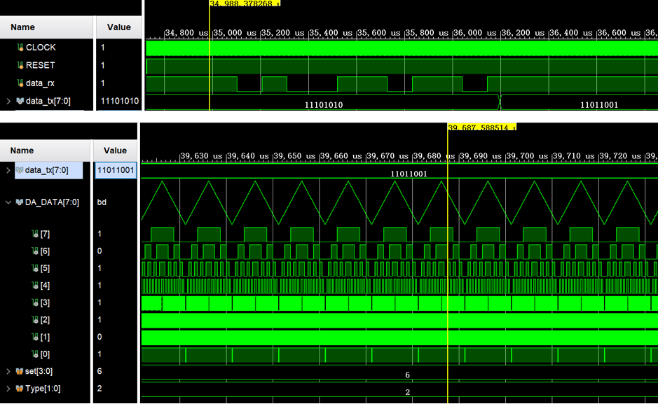

最后通过顶层模块,例化DDS模块与UART模块,将相应输入输出连接起来,编写仿真激励文件,给串口助手发送值,验证波形输出。
图21 系统仿真测试1
图22 系统仿真测试2
图23 系统仿真测试3
图24 系统仿真测试4

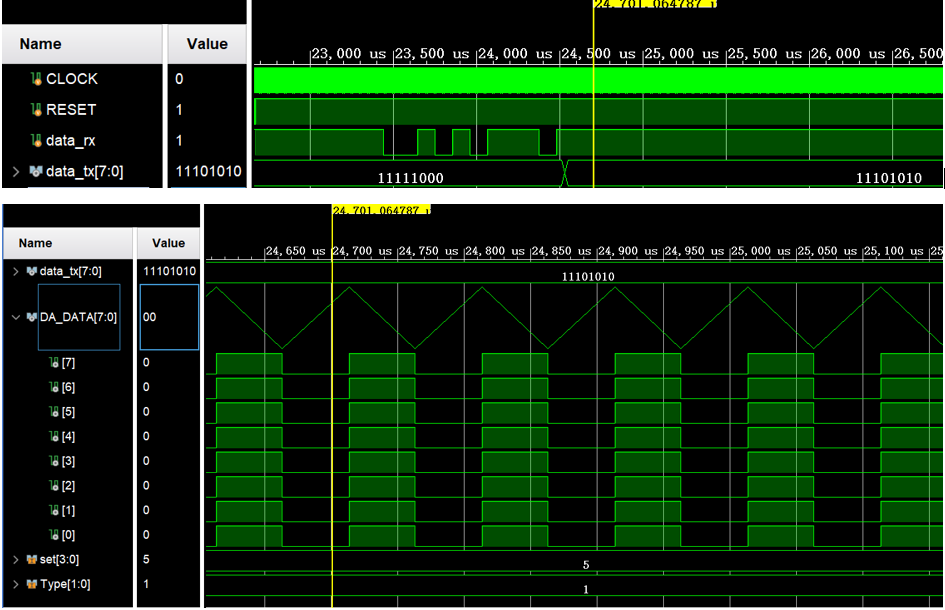

如上所示,根据仿真波形可知,当仿真输入1011010011011,FPGA收到11001011,类型控制字11(3),频率设置控制字0100 (4),输出周期为 1ms(即频率为1KHz)的 锯齿波;
当仿真输入1000011111011,FPGA收到11111000,类型控制字00(0), 频率设置控制字0111(7),输出周期为1000ns频率 (即频率为1MHz )的正弦波;
当仿真输入1001010111011,FPGA收到11101010,类型控制字01(1),频率设置控制字0101(5),输出周期为100us( 即频率为10KHz)的方波 ;
当仿真输入1010011011011,FPGA收到11011001,类型控制字10(2),频率设置控制字0110(6),输出周期为10us(即频率为100KHz)的三角波。
根据分析可知,系统仿真成功,接下来Run Synthesis→Run Implementation,然后在Windows的下拉选项中点击I/O Port,根据EGO1硬件手册上的引脚说明绑定引脚,选择逻辑电平为LVCMOS33,然后保存即可生成引脚约束文件。最后Generate Bitstream→Open Hardware Manager→Open Target→Auto Connect→选中生成的bit文件→Program即可进行实物测试。

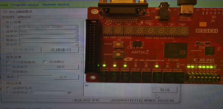

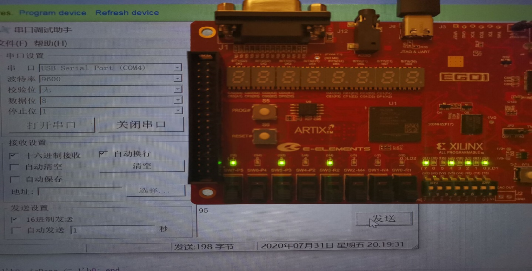

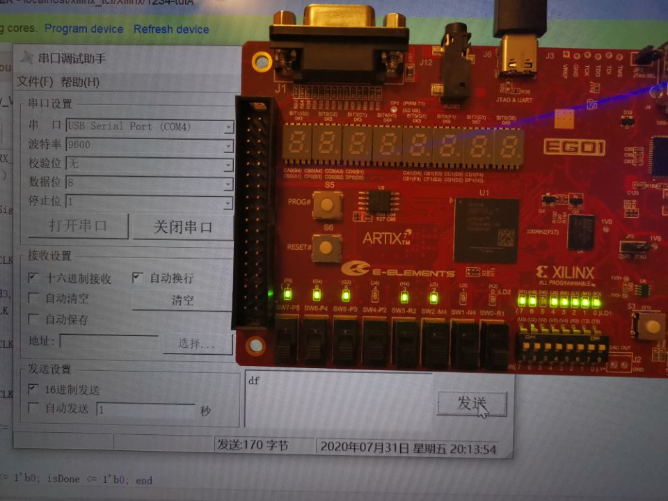

将BIT文件下入EGO1开发板后,打开串口助手,发送“de”,即二进制的“11011110”,可以观察到代表FPGA串口接收数据的LED1中的八个灯的数据(亮为“1”,灭为“0”)为11011110;发送“95”,即二进制的“10010101”时,LED1灯群展示数据为10010101。由于没有示波器,不能看到波形,仅能通过LED2中的LED7—LED2显示可以看出DDS波形发生器的波形类型控制字与频率设置控制字数据都是对的。至此,正确实现任意波形发生器功能。

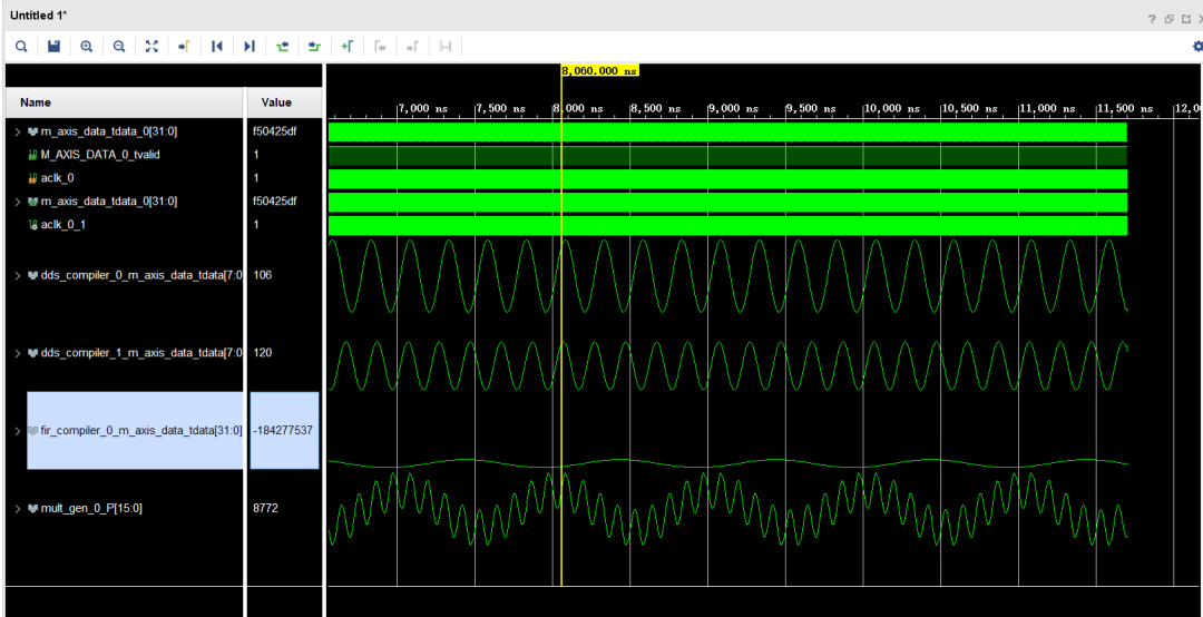

低通滤波器通过IP核设计得以实现,仿真波形如下图8所示。
图27 FIR—IP核实现仿真波形
通过上面仿真波形可以看出4MHz和5MHz的正弦混频信号经过FIR低通滤波器后将9MHz的高频正弦信号滤除掉了,输出为我们需要的1MHz低频信号。

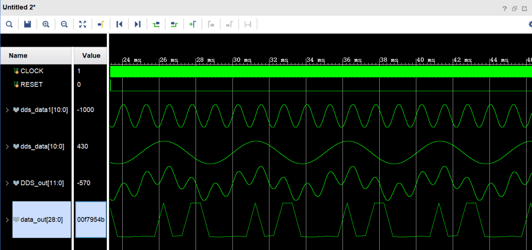

图27 FIR-Verilog代码实现仿真波形
如上图所示,DDS产生频率为200Hz与800Hz输入,DDS_out为叠加信号,低通滤波器输出波形不符合功能要求,未能定位到具体原因,仿真错误、系统功能未正确实现。
