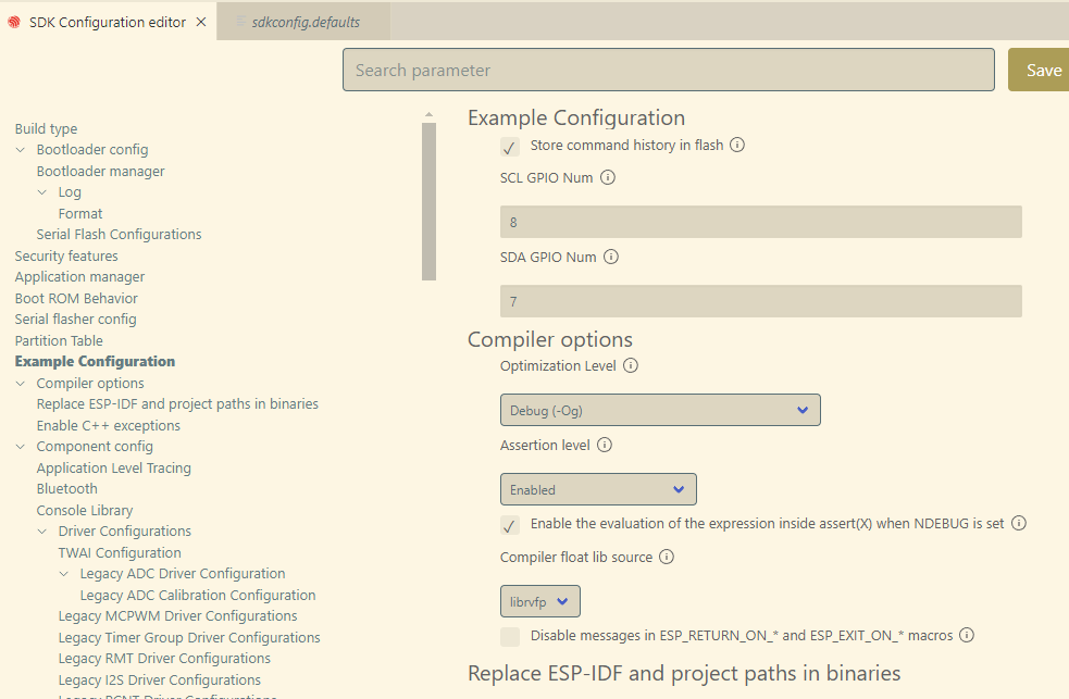

修改工程中的i2c设备引脚,并编译工程,烧录到开发板上。

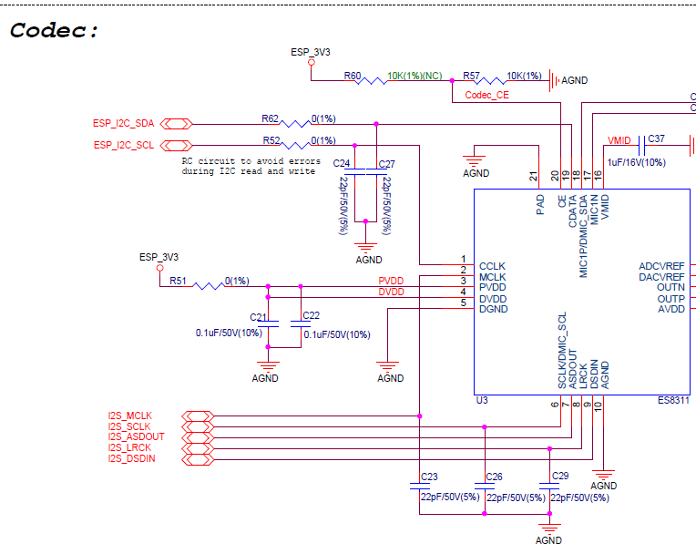

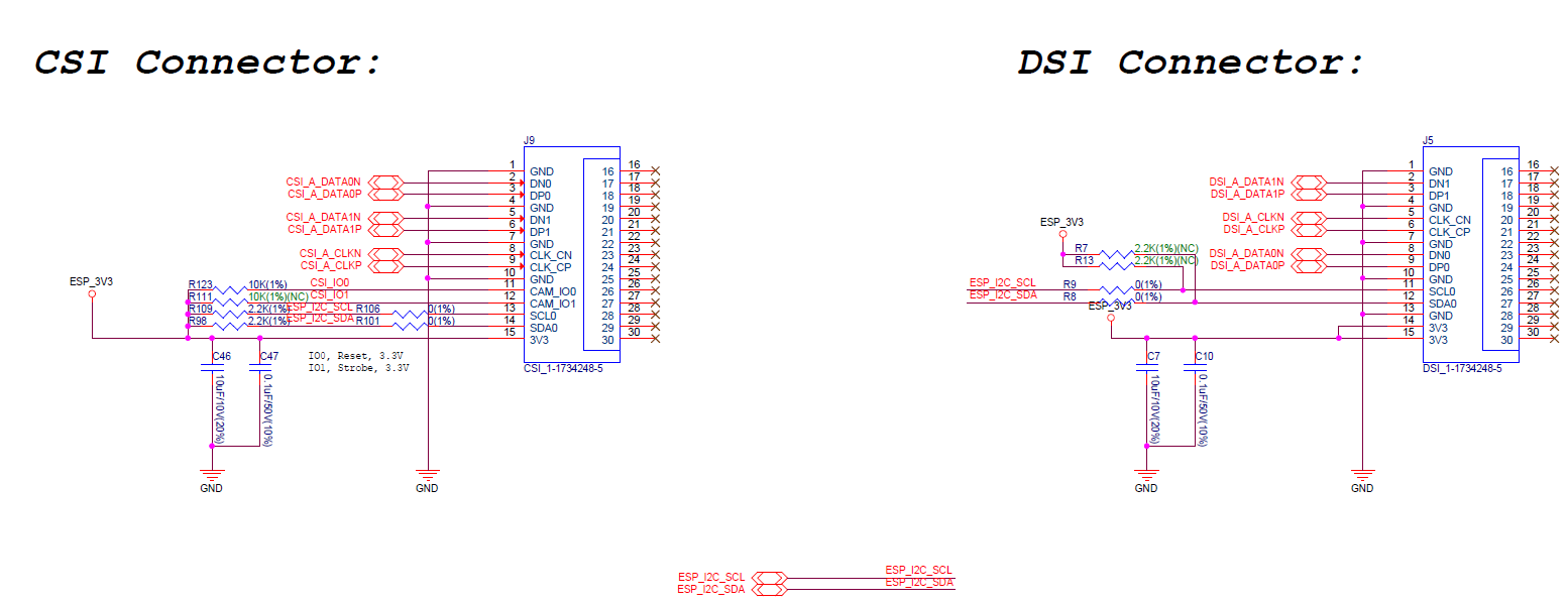

查看ESP32-P4-Function-EV-Board开发板的原理图,可知音频芯片、显示驱动和摄像头驱动的I2C控制口挂载在同一个I2C总线上。

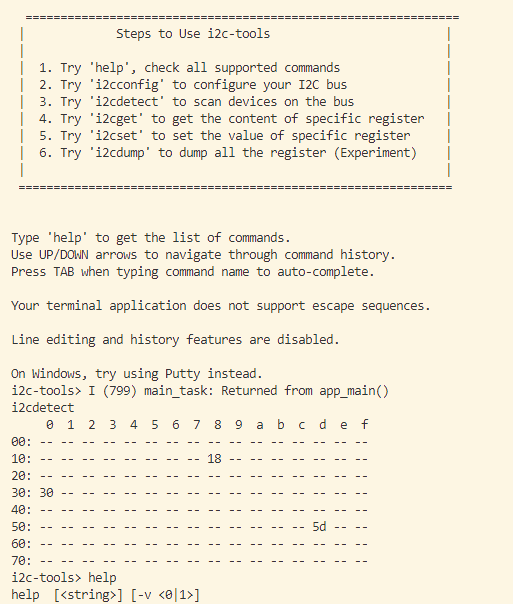

工程运行后,在串口控制台输入i2cdetect ,可以看到输出挂载到i2c总线上设备的地址。

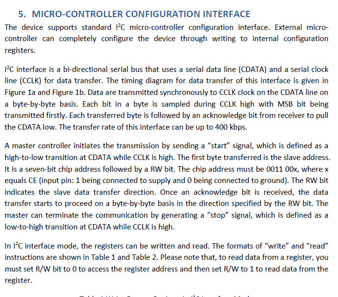

对比音频手册中的说明,可知其中的地址为18的设备为音频芯片。
