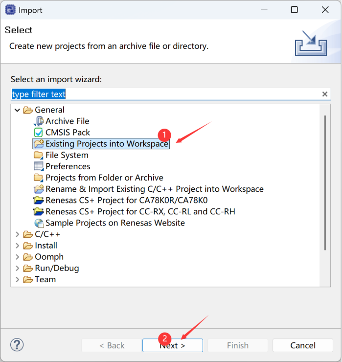

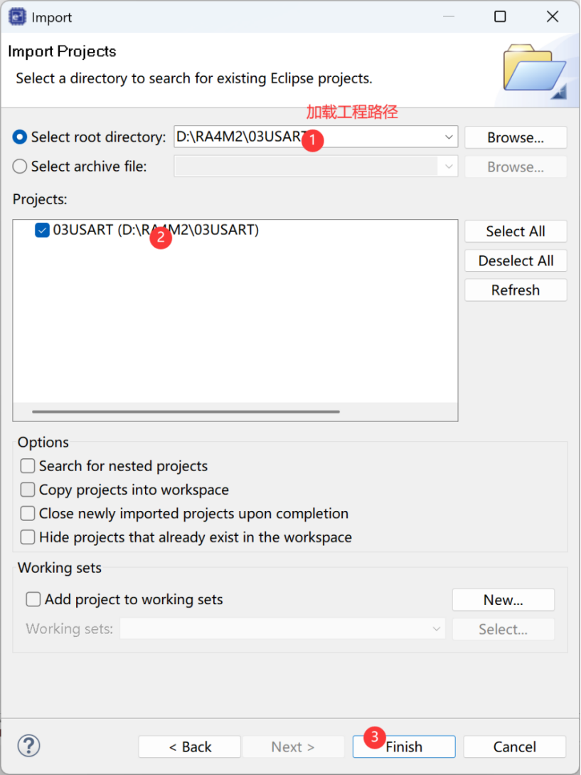

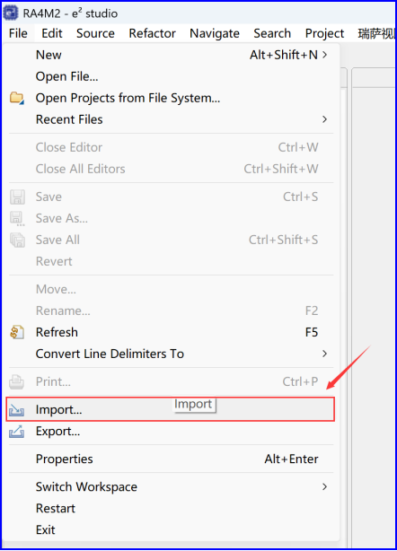

2.打开e2 studio软件,导入工程”03USART”。

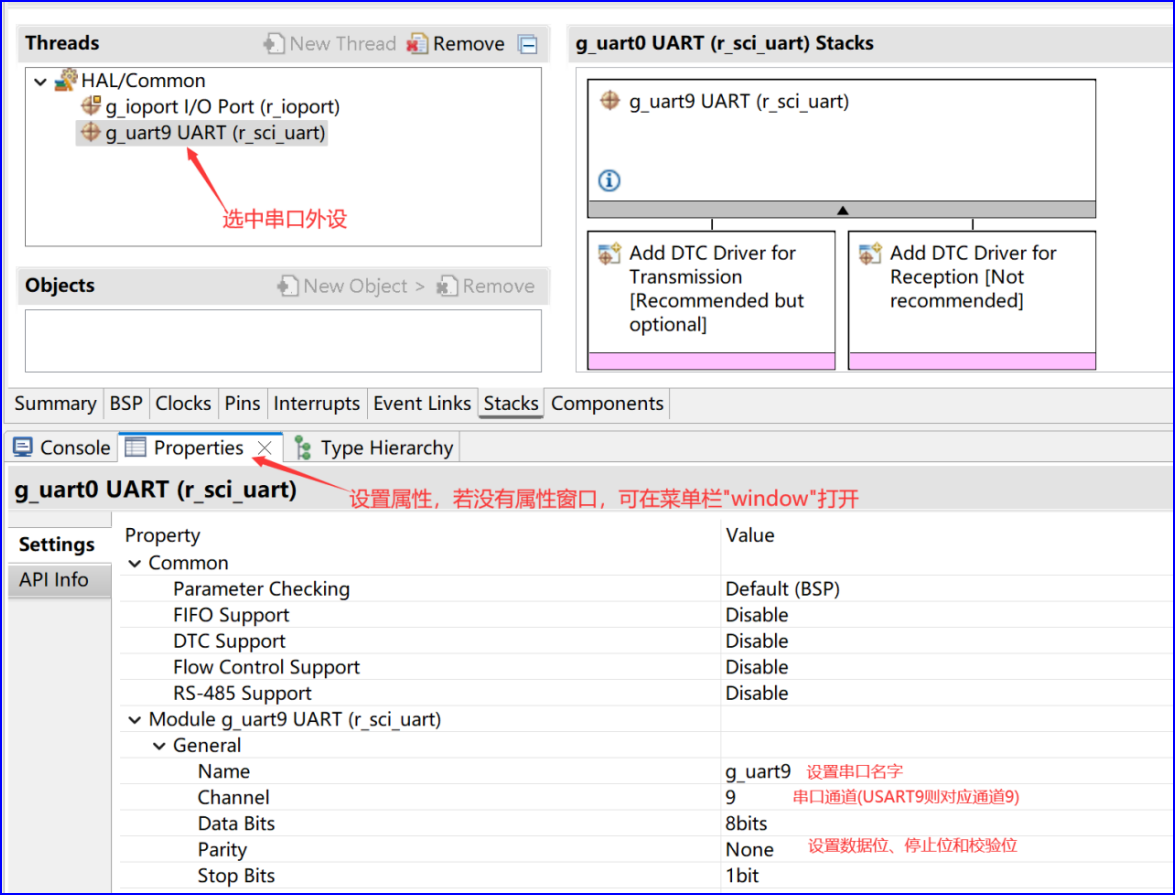

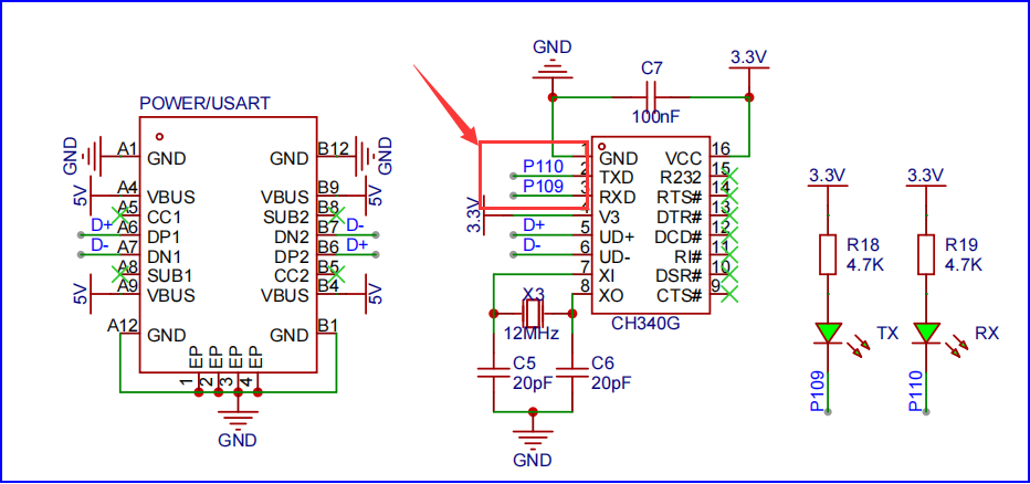

2.4.1 根据硬件接口配置串口

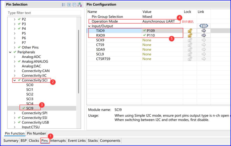

根据硬件原理图可知,本开发板的调试接口使用的是P110(RX)和P109(TX),根据引脚定义可以查询到该接口使用的是SCI9。本次通过对SCI9配置,即可实现串口调试功能。

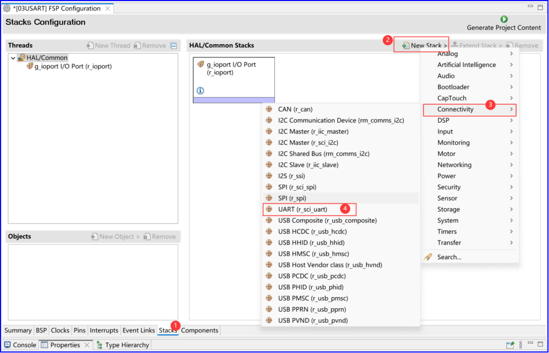

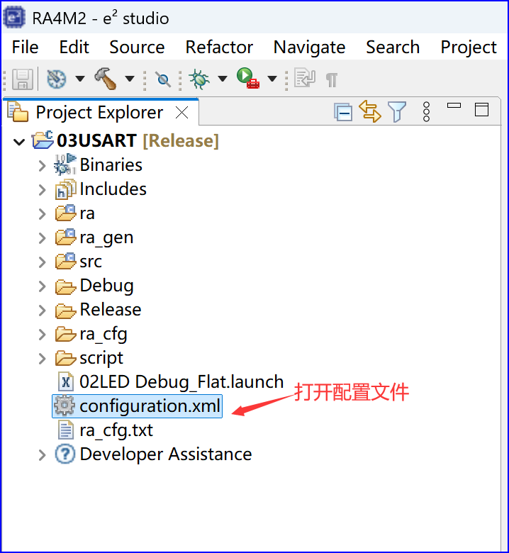

1.打开配置文件
2.选择串口外设
3.选择串口引脚

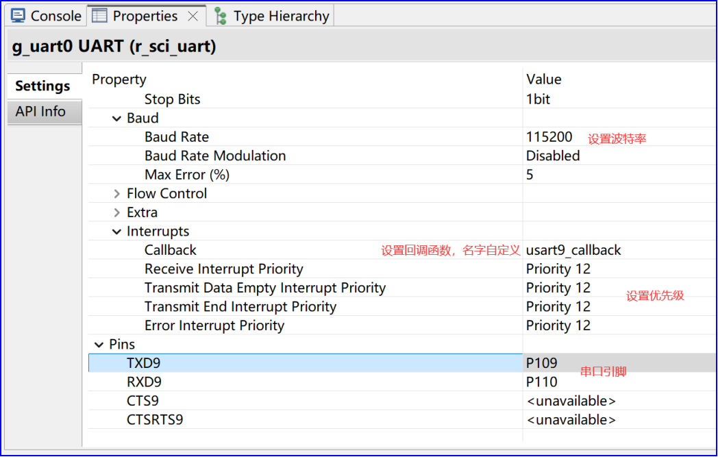

3.设置串口属性:串口名字、通道号、数据位、停止位、校验位。
4.设置波特率和中断优先级

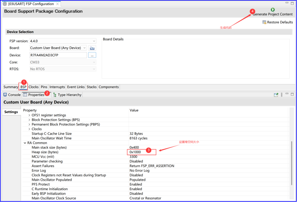

5.设置堆空间大小。

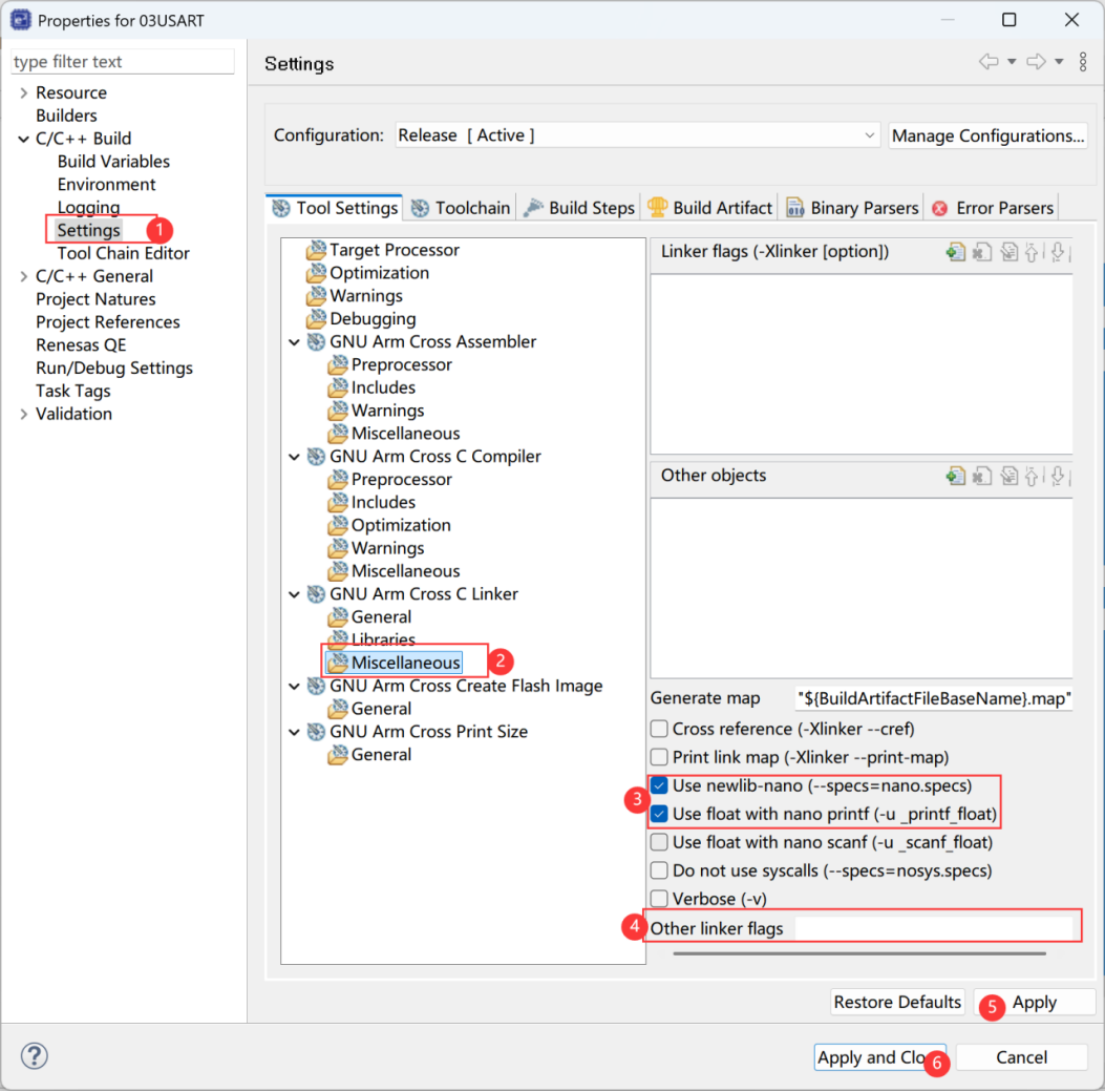

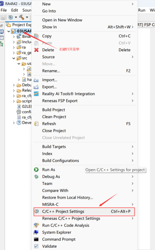

在使用printf函数时,需要设置相关选项,设置如下:

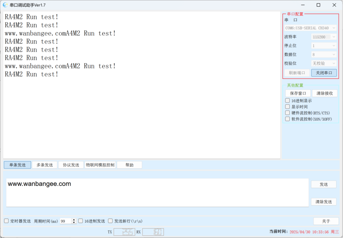

2.4.4 串口功能测试
在hal_entry.c中添加初始化和测试程序。
void hal_entry(void)
R_IOPORT_Open(&g_ioport_ctrl,g_ioport.p_cfg);
USART9_Init();
printf("USART9 INIT OK\r\n");
uint8_t stat=0;
uint16_t time=0;
while(1)
R_BSP_SoftwareDelay(1,BSP_DELAY_UNITS_MILLISECONDS);
time++;
if(time>=500)
time=0;
printf("RA4M2 Run test!\n");
#if BSP_TZ_SECURE_BUILD
R_BSP_NonSecureEnter();
#endif

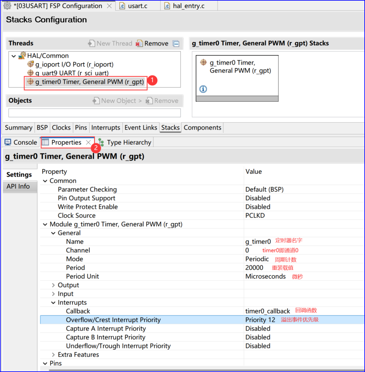

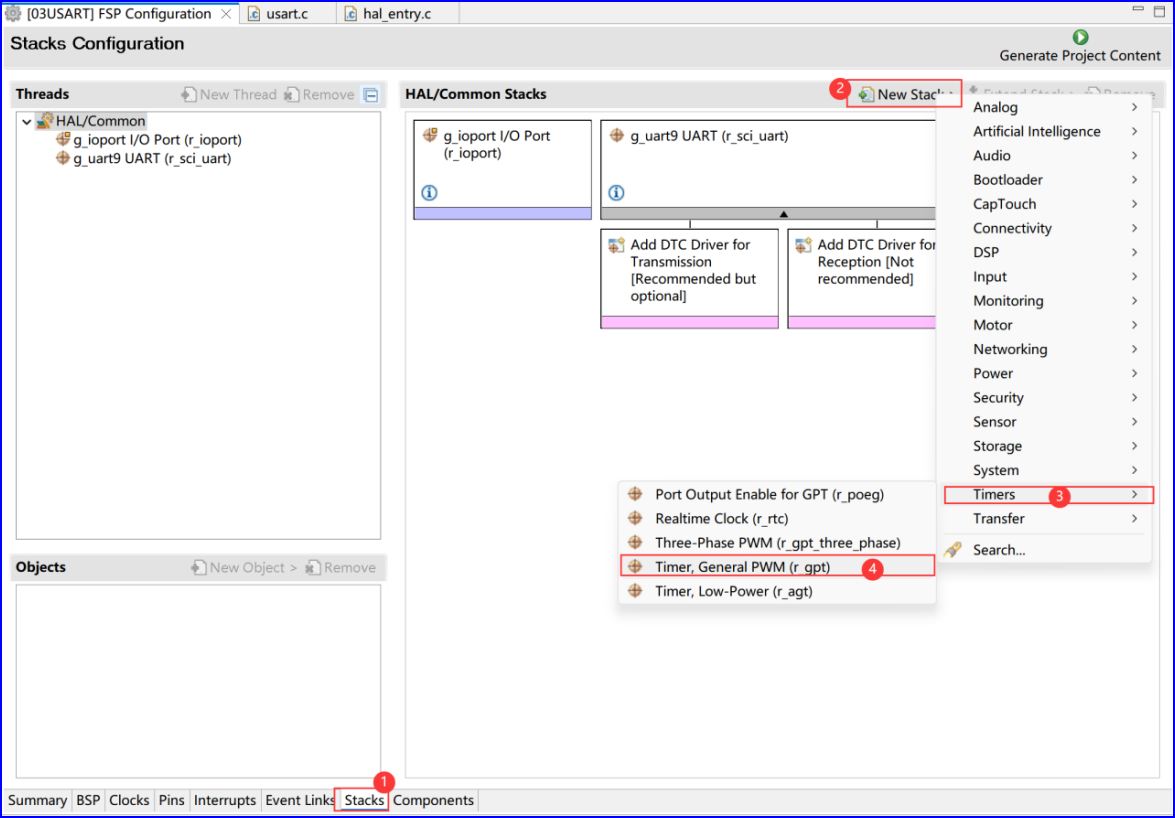

2.5.2 GPT0计数功能配置
1.打开工程配置文件,创建定时器功能。
2.配置定时器基本功能。

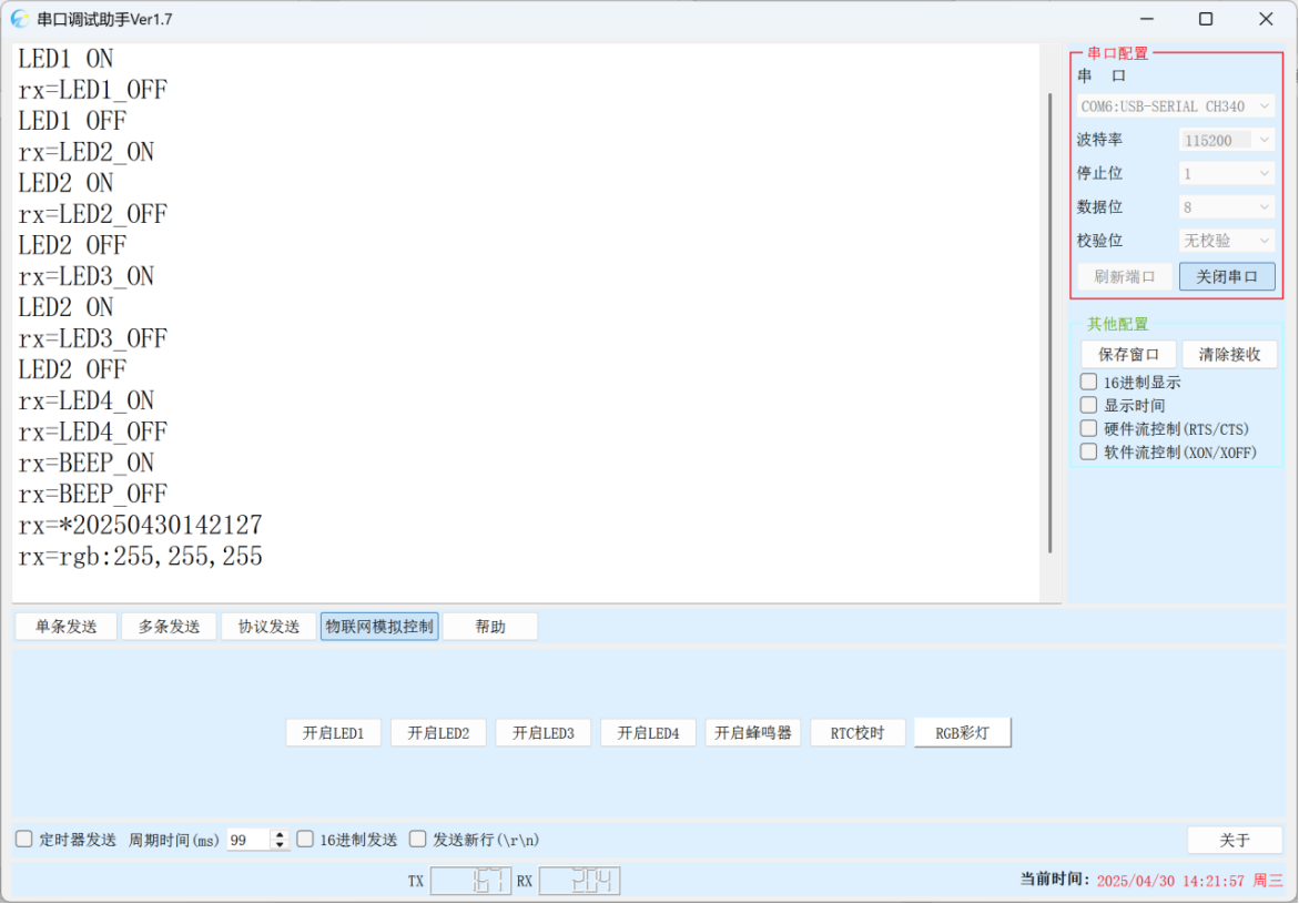

2.5.4 串口不定长接收功能测试
USART9_Init();
Timer0_Init();
uint16_t time=0;
uint8_t stat=0;
while(1)
if(usart9_rx_flag)
usart9_rx_buf[usart9_cnt]='\0';
printf("rx=%s\n",usart9_rx_buf);
if(strstr((char *)usart9_rx_buf,"LED1_ON"))
printf("LED1 ON\n");
LED1(1);
if(strstr((char *)usart9_rx_buf,"LED1_OFF"))
printf("LED1 OFF\n");
LED1(0);
if(strstr((char *)usart9_rx_buf,"LED2_ON"))
printf("LED2 ON\n");
LED2(1);
if(strstr((char *)usart9_rx_buf,"LED2_OFF"))
printf("LED2 OFF\n");
LED2(0);
if(strstr((char *)usart9_rx_buf,"LED3_ON"))
LED3(1);
if(strstr((char *)usart9_rx_buf,"LED3_OFF"))
LED3(0);
usart9_cnt=0;
usart9_rx_flag=0;
time++;
if(time>=500)
time=0;
stat=!stat;
LED1(stat);
#endif
