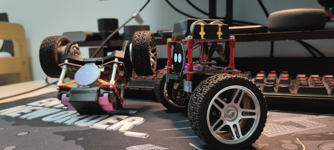

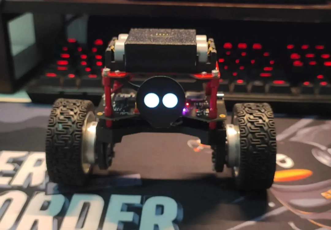

今天给大家介绍一款创意桌面机器人——D-BOT!它不仅是一个功能强大的平衡车机器人,也是一个融合了AI控制、3D建模与PCB设计的开源项目。
D-BOT 被作者称为“小探险家”(Discovery Bot),象征着对未知世界的探索,也承载了创客对自我突破的追求。
D-BOT的亮点功能
D-BOT 集成了多项技术,给小伙伴们提供了丰富的玩法和扩展空间:
硬件
主要硬件列表:
- 4 块 PCB:主控板 + 驱动板 * 2 + 屏幕板;
- 电池板: 直接使用饭佬开源平衡车的电池板, 但不用焊接任何元件 ;
- MCU: ESP32-S3 WROOM-1U-N16R8;
- 屏幕: 240x240 圆形 LCD GC9A01 (1.28 寸)
- 磁编码器:MT6701CT;
- 3205a 无刷直流电机(无限位);
已经上传到嘉立创开源平台:硬件开源链接^[4]^^^
3D打印件
D-BOT 的结构采用 3D 打印技术,包含以下 5 个打印件,设计简洁且易于组装:
- 车架(3205a_v1.1)
- 车轮适配件(v0.2)
- 电池卡扣+底座接口(v0.9)
- 屏幕架(v0.4)
- 支撑件(v0.1)
3D模型文件已上传至 Maker World,创客们可以直接下载打印:D-BOT 3D 模型 ^[5]^ 。

- 首次启动:
连接 D-BOT 的 WiFi 热点(DBOT_xxx),访问 <span>192.168.4.1</span> 配置 WiFi。
启动后会自动进行陀螺仪(MPU6050)自动校准和电机自动校准(左右电机依次顺逆时针转动);如果你在完全固定组装前启动过,电机将可能不会再校准导致电机工作不正常;
- 强制校准方法:在启动听到“叮”一声后,立马按住 boot 键(主控板最外侧的按键)2 秒不动,等待一会应该能看到电机开始校准;或者直接 0 地址重刷 merge 固件,这将清除所有配置。
因为 mpu6050 不是直接板载在主控板的,焊接的差异可能导致平衡(机械)中值有差异,可以通过无线调参修改,有能力的同学也可以直接修改代码后重新编译;
- 畅玩 D-BOT:完成配置后,即可体验 AI 控制或手柄遥控的乐趣!
