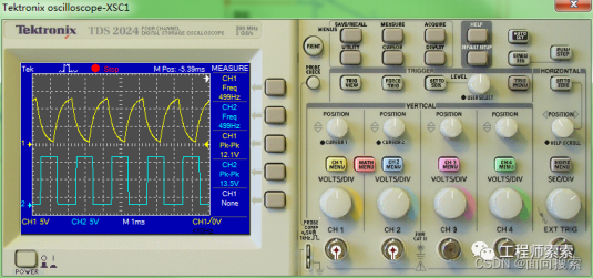

仿真软件版本本次介绍的电路是通过multisim软件进行仿真,按照惯例,贴出软件版本 1.先看结果 按照惯例,我们先来看一下结果! ↑电路产生了约500HZ的三角波和占空比为50%的方波(此电路是通过RC电路充电放电产生的三角波,所以并不是十分标准,在对三角波波形没有严格要求的场合下可以使用)。 下面将叙述电路的工作原理,以及各元器件参数对波形产生的影响。

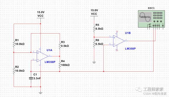

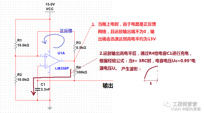

2.波形发生电路原理从电路图可以看到,此电路使用了两个运放,分别产生了三角波和方波。我们先来搞清楚三角波的发生过程,在三角波发生的原理搞定之后一切就迎刃而解! 2.1三角波发生原理 三角波的产生分为 **上升** 和 **下降** 两部分,如下图所示↓ 2.1.1.三角波的上升沿(C1的充电过程) 当电路启动时需要短暂的时间电路产生振荡,随后便进入电容充电放电的循环。电容C1的充电通路如下↓
