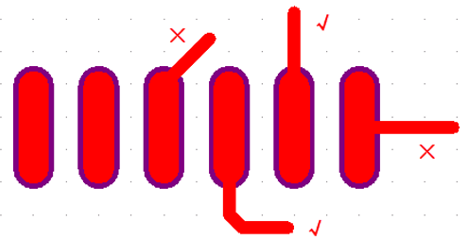

1、走线长度应包含过孔和封装焊盘的长度。

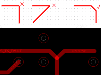

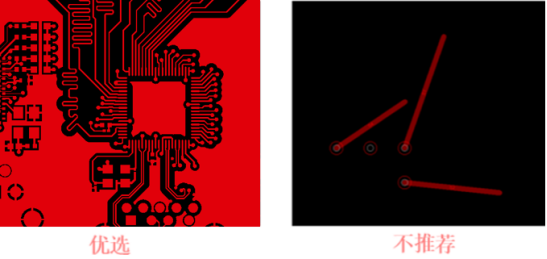

2、布线角度优选135°角出线方式,任意角度出线会导致制版出现工艺问题。
3、布线避免直角或者锐角布线,导致转角位置线宽变化,阻抗变化,造成信号反射,如下图所示。
4、布线应从焊盘的长方向出线,避免从宽方向或者焊盘四角出线,布线的拐角离焊盘位置6mil以上为宜,如下图所示。

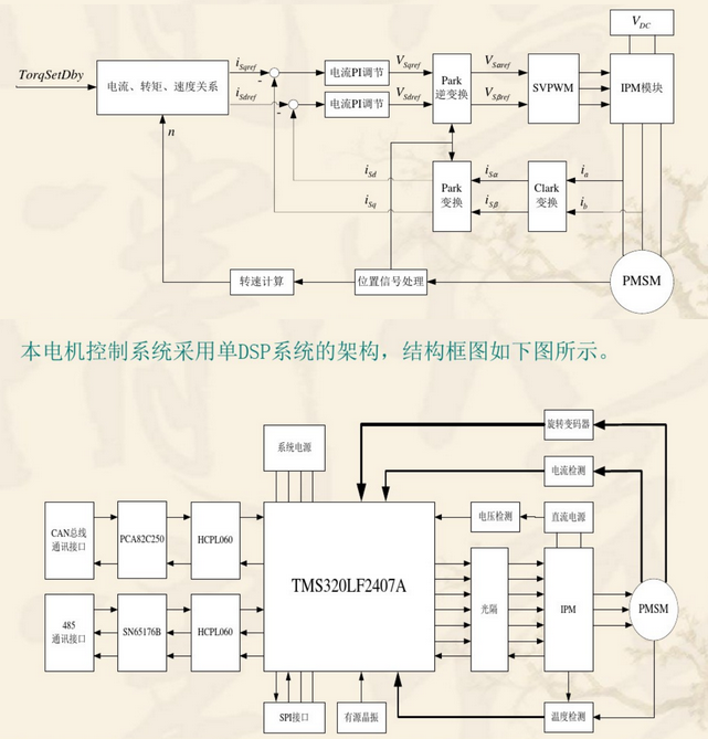

DSP芯片简介、电机控制系统结构图、电机控制系统程序需求分析、电机控制系统动态结构图、电机控制系统程序流程图、电机控制系统程序设计、子程序模块设计说明、软件设计与调试注意事项、CAN基础知识

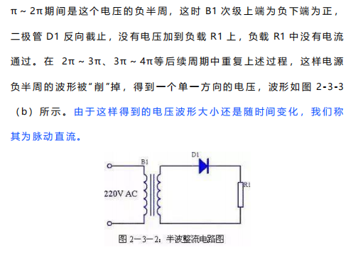

基本电路:一般直流稳压电源都使用 220 伏市电作为电源,经过变压整流、滤波后输送给稳压电路进行稳压,最终成为稳定的直流电源这个过程中的变压、整流、滤波等电路可以看作直流稳压电源的基础电路,没有这些电路对市电的前期处理,稳压电路将无法正常工作。
