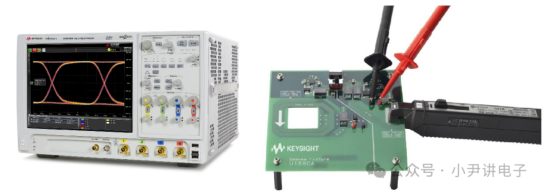

今天主要来介绍一下Buck 电路中,纹波的测试方法。关于示波器有使用不熟练的朋友,可在下方评论区或者后台评论,有需要的话后面单独出一篇文章详细讲讲示波器使用基础!
1 概述
示波器在电路测试过程中十分常见,相当于 电子工程师的“眼睛”。利用示波器我们,可以看到电路中的各种信号。理想状态下,开关的 电源输出一般是稳定的。但是在实际的测量过程中,会发现输出电压是存在波动的,波动电压就是常说的纹波。另外,一种比较精确的说法就是:纹波就是直流成分中叠加的交流成分。
