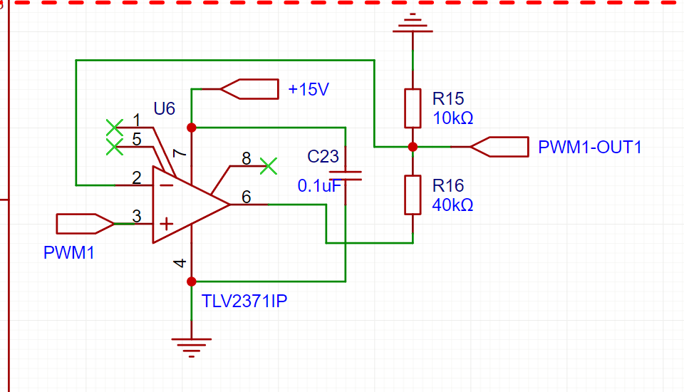

原理图如上图所示。 输入的PWM波为0-3.3V,占空比0.5。输出侧经示波器观察为3-6V左右的PWM波,这是为什么呢?这样的话后续的电路就会把该信号看成高电平,导致后面的驱动电路无法正确驱动逆变器了。 有没有朋友知道为什么吗?另外自己在设计逆变器,我有两个PWM波控制信号,采用TLV2371放大,然后两个PWM波再由74HC14DN分成四路,分别输入到两个IR2110驱动芯片中驱动H桥逆变,但是在前级放大中就卡住了。求帮忙!!! |
3个回答
R16 去掉,试试。
你这运放搭的是啥电路?
