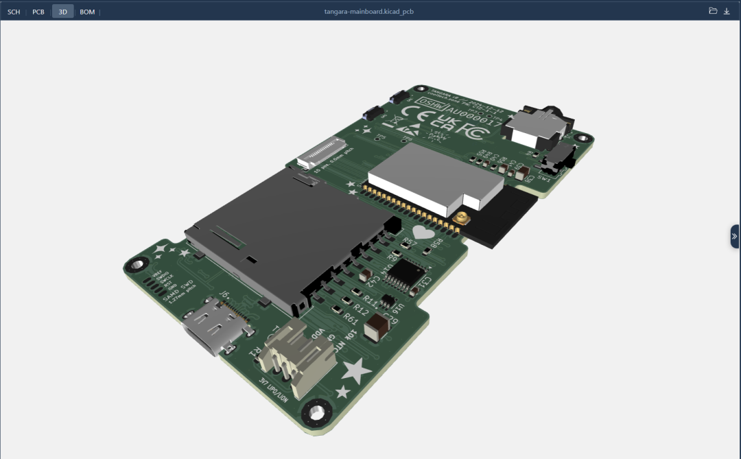

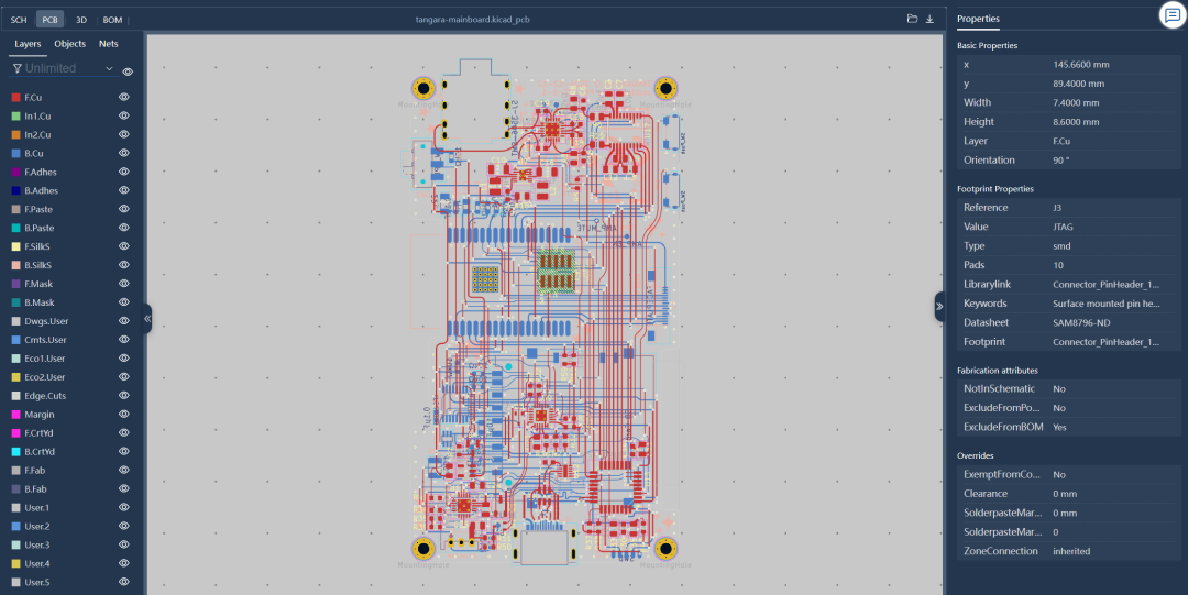

Made with KiCad 系列将支持新的展示方式。直接将以下链接复制到浏览器中(或点击“阅读原文”):
*https://www.eda.cn/ecadViewer/viewerPage?xmlId=78457eb9-fa3b-4e89-a7e1-b859727571f2&fileZip=%2Fdata%2Fdesign%2Fdemo%2F78457eb9-fa3b-4e89-a7e1-b859727571f2.zip*

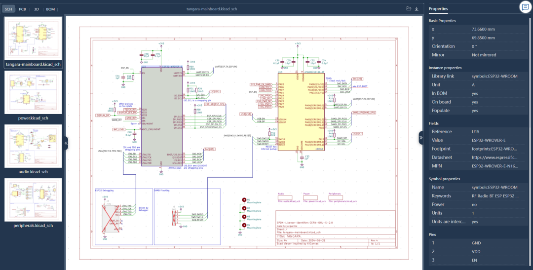

即可动态查看设计的原理图、PCB、3D 及 BOM,查询设计中器件、走线、焊盘的属性详情。还可以在原理图中与AI小助手互动,帮您更高效地学习设计细节:

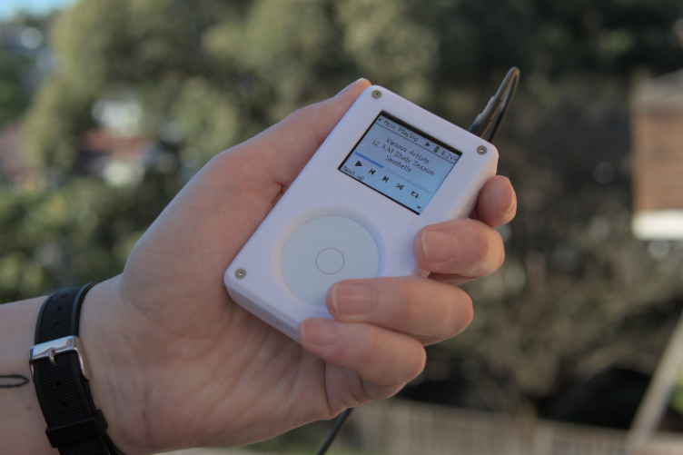

Tangara 是一款便携式音乐播放器。它通过3.5毫米耳机插孔或蓝牙输出高品质音效,电池续航表现出色,并搭载足以支持任何音频格式的强劲处理器。这款设备采用100%开放硬件架构并运行开源软件,便于用户进行定制、维修和升级。无论以何种方式聆听,Tangara 都能完美呈现你想要的音效。
在这款专为音频打造的设备上,你可以通过久经考验的外形设计、直观的用户界面畅享音乐、有声书和播客,且无需担心隐私泄露。或者你也可以拆解设备进行改造升级。通过调整现有固件,你可以尝试不同的UI交互模式、探索新型内容载体、开发基于跟踪器的音乐制作工具、设计闹钟应用程序等更多可能。你还可以重新设计前面板:更换显示面板类型、增加物理按键、加装扬声器、配置不同接口,甚至...打造定制樱桃木外壳?一切由你的触摸轮做主。
这同样也是一个适用于非音频应用场景的出色 DIY 平台。例如,设备核心的 ESP32 模块深受热衷于探索 Wi-Fi 与蓝牙连接技术的开发者青睐。但与大多数同类平台不同,Tangara 还配备了全彩显示屏、内置电池以及单手触控交互界面,为开发者提供更完整的硬件支持。

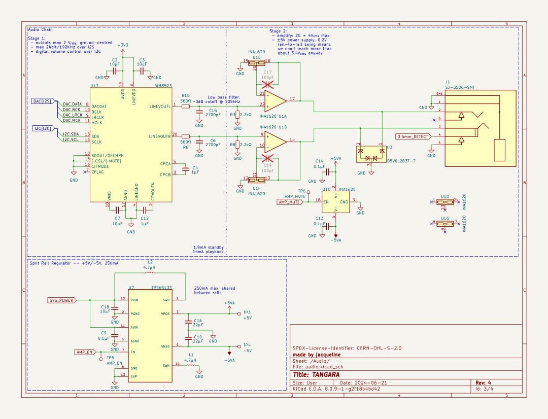

针对有线耳机输出,选用了 Cirrus Logic WM8523 数模转换器与德州仪器 INA1620 放大器组合,能呈现卓越音质。我们相信 Tangara 的音频表现足以满足普通用户与发烧友的双重需求。其声音纯净通透,且放大器驱动力充沛,即便面对高阻抗耳机也能轻松输出舒适聆听音量。

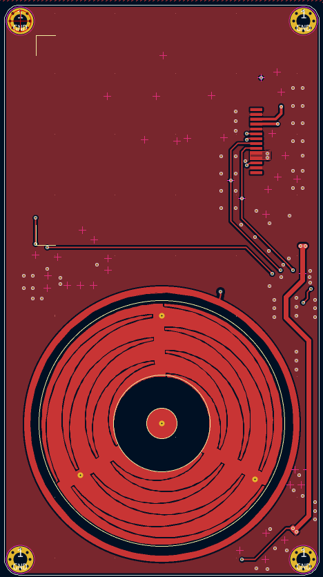

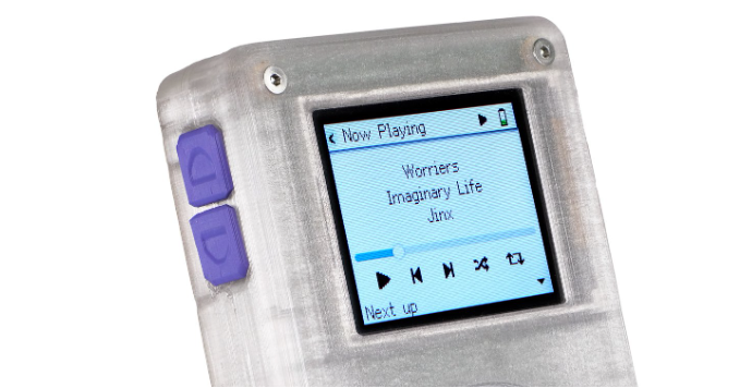

我们相信多数用户在交互时会感受到 Tangara 控制方式的亲切感。设备配备实体锁定开关、双音量按键,以及直径达 1.6 英寸的电容式触摸轮。内置微型 ERM 触觉马达还能在操作时提供细腻精准的触感反馈。
若对触摸轮操作存疑,我们的固件支持将其转换为方向键模式:通过长按触发快捷指令实现高效导航。您甚至可完全禁用电容传感功能,仅通过侧边按键完成所有交互操作。

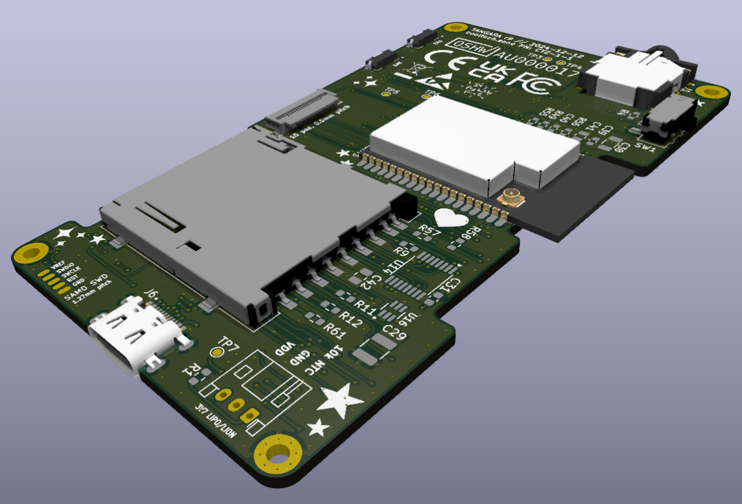

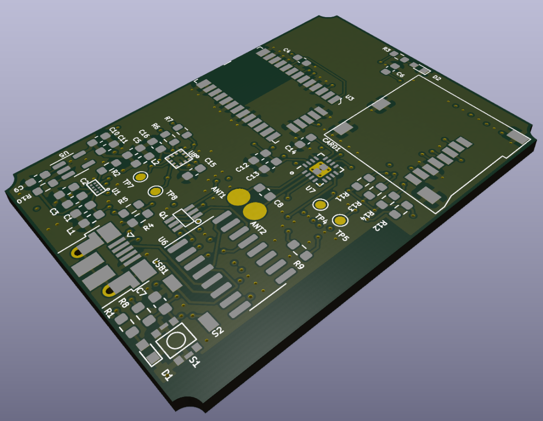

Tangara 的外壳采用简洁的双层结构。每层通过四颗螺丝固定整机组装,包含内部两块 PCB 板及其隔离支柱。

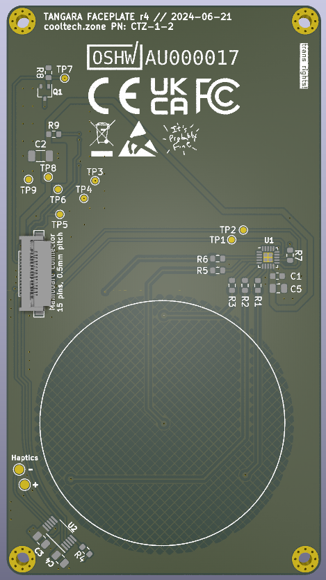

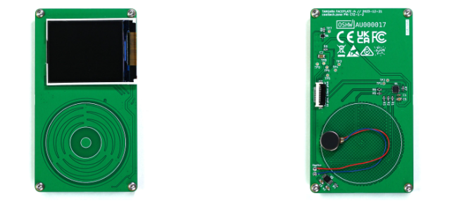

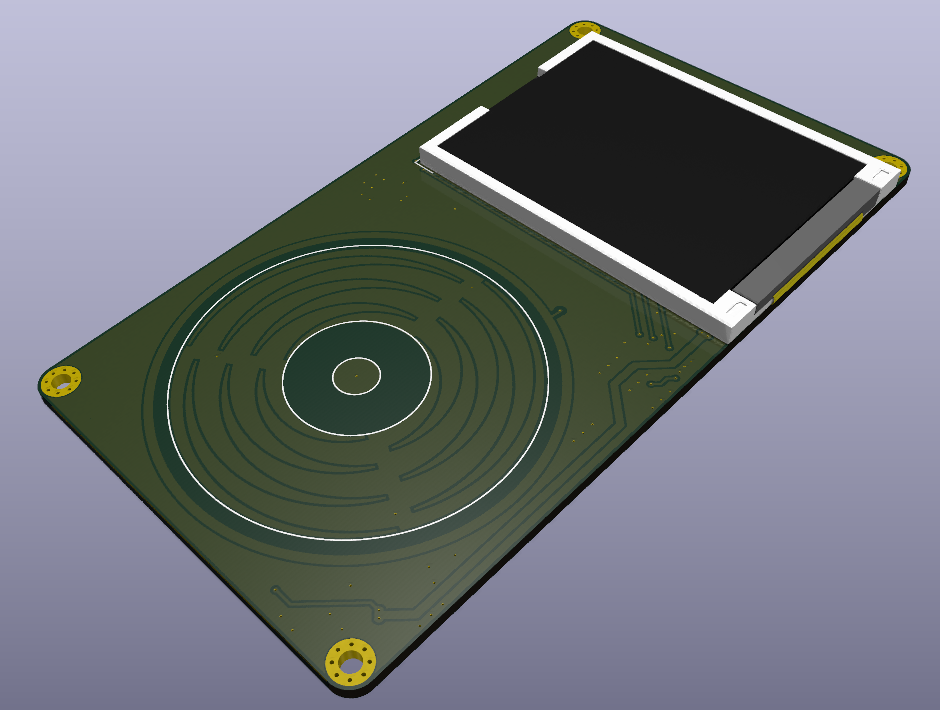

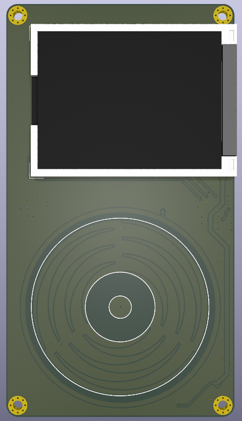

Tangara 的显示屏与触摸轮集成于独立 PCB 板,通过排线与主板连接。这种模块化设计使得显示与输入硬件可独立于主板更换,极大简化设备的修改、维修与升级流程。

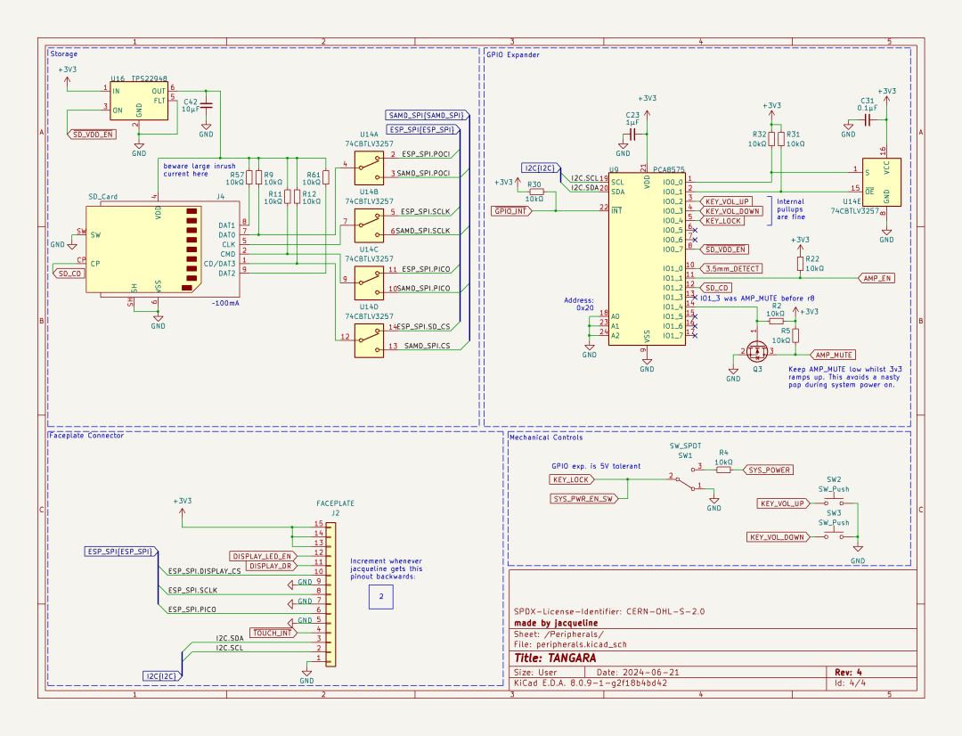

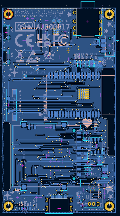

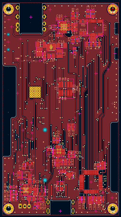

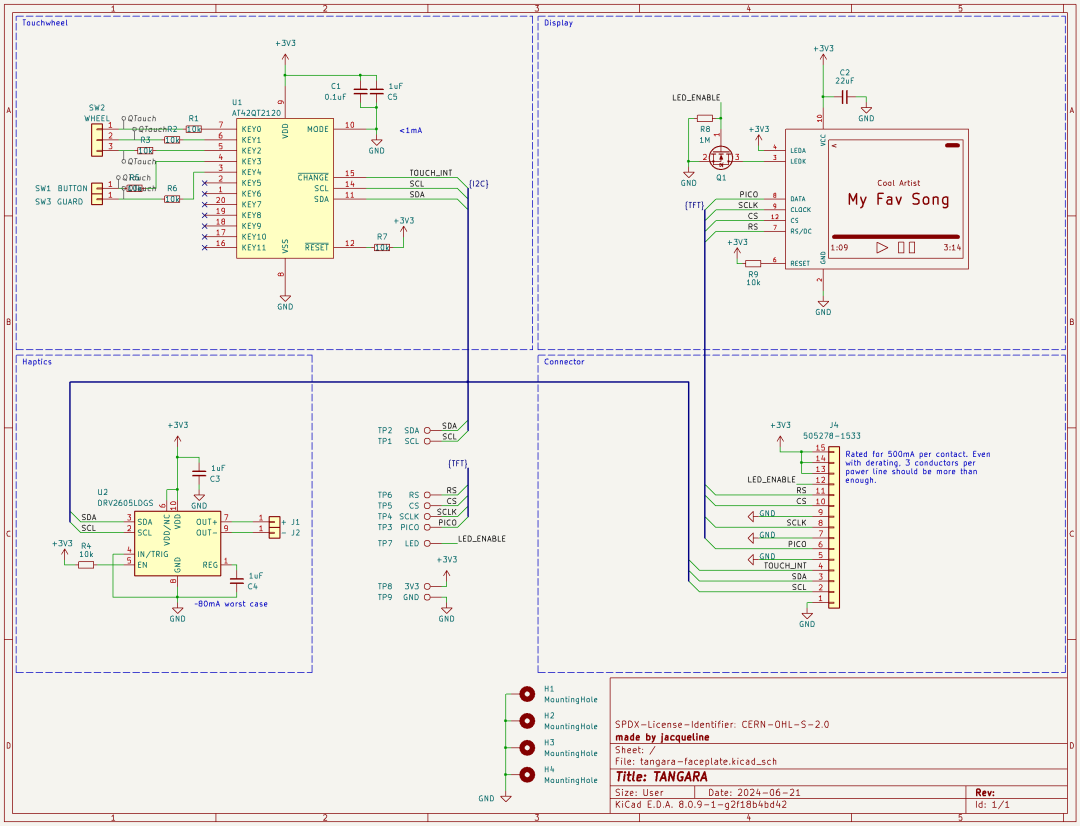

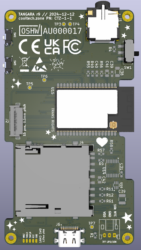

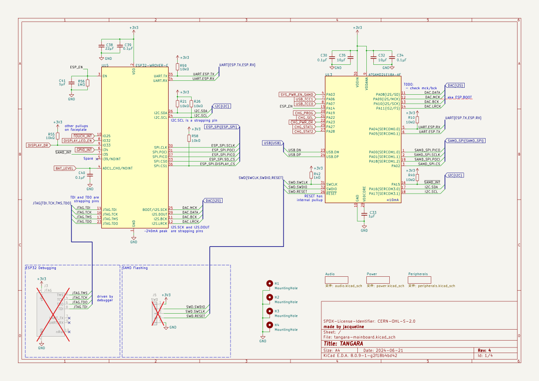

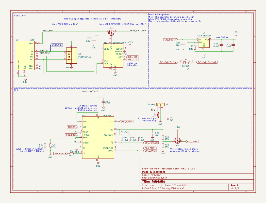

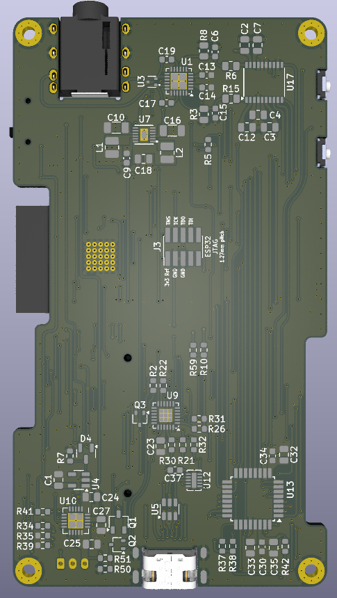

原理图 & PCB
主板
面板
