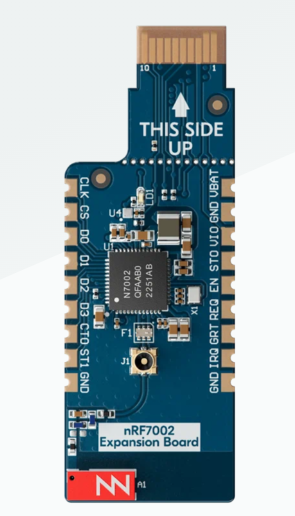

Key Features:
双频段 2.4 GHz 和 5 GHz Wi-Fi 6 连接
与 Nordic Thingy:53 兼容的 PCB 边缘连接器
带有铸齿边缘孔,可焊接至其他 PCB 组件
板载双频段 2.4/5 GHz 天线
SWF 射频连接器,用于直接射频测量
两个频段的最大无线电频率功率传输(EIRP)均为 20 dBm
nRF7002 EB 有两种变体:
f7002eb :默认变体
nrf7002eb_coex: 包含共存功能 COEX 引脚的变体
