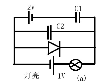

多值电场型电压选择晶体管结构 为满足多进制逻辑运算的需要,设计了一款多值电场型电压选择晶体管。控制二进制电路通断需要二进制逻辑门电路,实际上是对电压的一种选择,而传统二进制逻辑门电路通常比较复杂,有没有一种简单且有效的器件实现对电压的选择呢?本文将介绍一种电场型多值电压选择晶体管,之所以叫电压型,是因为通过调控晶体管内建电场大小来实现对电压的选择,原理是PN结有内建电场,通过外加电场来增大或减小内建电场来控制晶体管对电压的选择性通断,如图: 本晶体管已经通过实验验证,验证电路如下:
