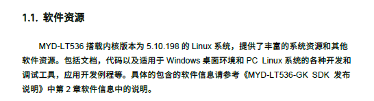

一、开发环境搭建 系统配置 宿主机推荐使用Ubuntu 20.04 LTS,安装全志提供的naK工具链(含交叉编译工具链)。 硬件加速库集成:LibMali(G31 GPU计算)和tina-MPP(多媒体处理框架)。 框架选型 推荐轻量化推理引擎:NCNN或Tengine,实测T536上ResNet50推理速度差异较小。 模型优化工具链:全志OpenAILab的量化工具(支持INT8/FP16混合精度)。 依赖库编译 交叉编译OpenCV 4.5,禁用无关模块并开启NEON指令集优化。 二、硬件资源与接口 核心板特性 处理器:全志T536(4核Cortex-A55 + RISC-V协处理器,2TOPS NPU)。 存储:4GB LPDDR4 + 32GBeMMC(高配版)。 工业接口:双千兆以太网、4路CAN-FD、17路UART、隔离RS-485/CAN等。 扩展板资源 扩展板1:Type-C Debug接口、双千兆网口、音频接口、MicroSD卡槽等。 扩展板2:工业专用接口(如隔离485/232、USB-HUB扩展)。 三、典型开发流程 视频处理管线设计 输入源适配:通过V4L2调试双MIPI通道1080P@30fps采集,硬解码延迟约5ms。 预处理加速:OpenCL实现GPU端归一化/色彩空间转换2。 AI推理优化 模型部署:YOLOv5n量化版(输入尺寸416x416),采用双缓冲机制分离采集与推理内存空间。 多核负载均衡:CPU0负责视频采集,CPU1-3运行推理线程,GPU任务显式分配。 能效控制 DVFS动态调频(0.6-1.5GHz),温度监控防止过热降频,典型功耗3W(含摄像头)。 四、典型应用场景 工业物联网 电力继保、DTU设备、边缘计算网关。 机器视觉 工业缺陷检测、车载AS原型(需适配MIPI摄像头带宽限制)。 机器人控制 运动控制卡、AGV导航系统(利用NPU加速实时路径规划)。 五、开发注意事项 硬件设计 接口电平匹配:T536 IO电平为1.8V/3.3V,外接信号需考虑电平转换或隔离。 ESD防护:按键/接口需增加ESD器件,注意结电容对信号的影响。 软件调试 设备树配置:需修改LED默认心跳模式(如关闭冗余闪烁)。 网络配置:区分物理网卡(ENET1/2千兆,ENET3 USB转百兆)。 六、资源获取与支持 官方文档:米尔提供原理图、PCB源文件(Allegro格式)及预配置Docker开发环境。 |
