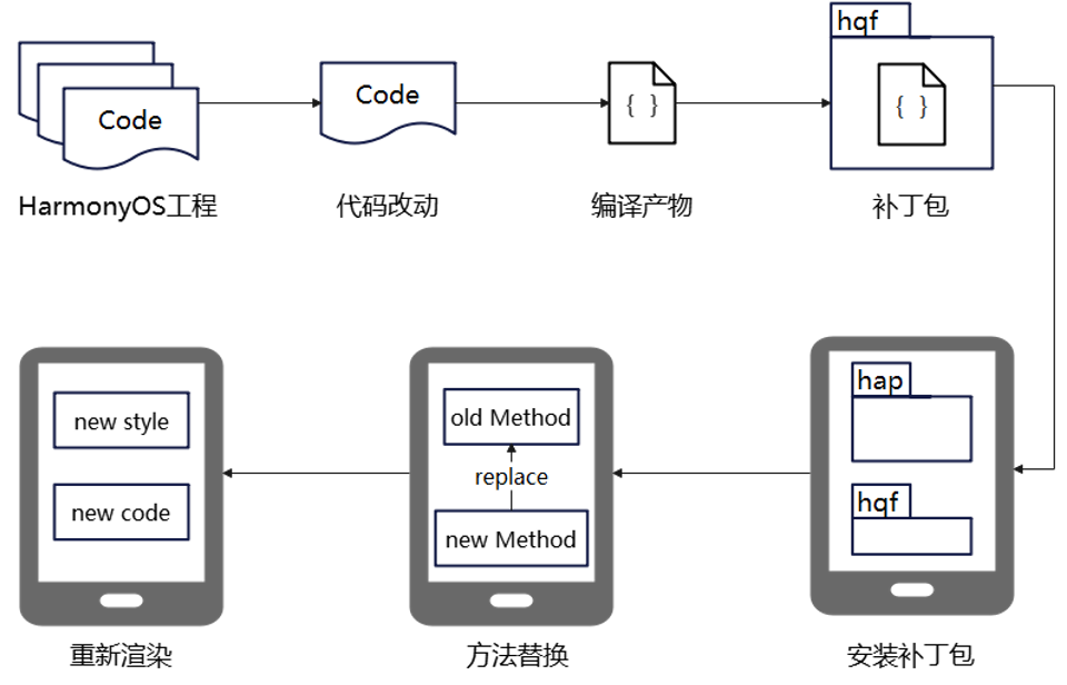

增量补丁修复是代码修改快速生效的特性统称,包含增量补丁构建及补丁修复两个过程。顾名思义,增量补丁构建是在开发者修改代码后,仅对代码的修改部分进行增量产物构建并打成补丁包,而不是漫长的全量编译,这一过程能够节省开发者大量的时间。而补丁修复则是替换并更新运行时中对应方法或文件并重载到应用中,最后重新构建界面渲染树,根据生效场景不同,又可分为热修复和冷修复,热修复就是在补丁包完成修复后无需重启应用(ability)即可使修改生效,并可保持应用当前的运行状态,如变量、页面位置等,而冷修复则是需要重启应用(ability)才可使修改生效。是否需要重启主要取决于修改的方法或属性是否能够被重新刷新,即有些方法或属性的生命周期只会在启动应用时初始化,并在应用的整个生命周期中保持,如全局变量。
图1:增量补丁修复原理图

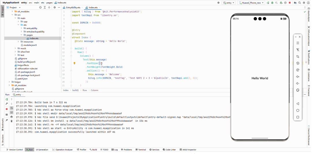

使用Hot Reload十分的便捷,在IDE右上角选择热重载运行配置及入口模块后,运行项目并进行代码修改,点击Hot Reload按钮即可使修改生效。
图2:Hot Reload使用位置

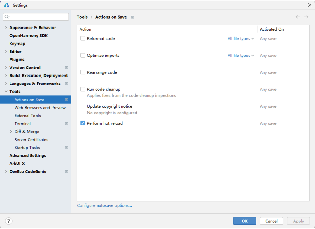

除此之外,Hot Reload还能够与保存动作进行关联,修改后保存代码即可自动执行Hot Reload,能够非常大程度提升开发的流畅度。
图3:保存执行Hot Reload开关位置

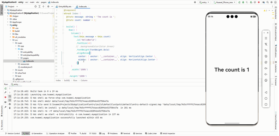

及时反馈:在应用开发中,UI的频繁调整是家常便饭。无论是修改按钮的颜色、调整字体大小,还是重新布局组件,传统的开发方式通常需要重新运行工程才能看到效果。在万行级ArkTS代码项目中,Hot Reload修改生效速度能够比全量构建生效速度快70%以上,而在十万行级以上ArkTS代码项目中,Hot Reload修改生效速度能够比全量构建生效速度快50%以上[1]。Hot Reload让这一切变得无比高效,无需频繁进行耗时长的重新运行工程,即刻就能看到逻辑、样式的更改效果,开发过程中的试错成本大幅降低。
图4:使用Hot Reload快速调整样式

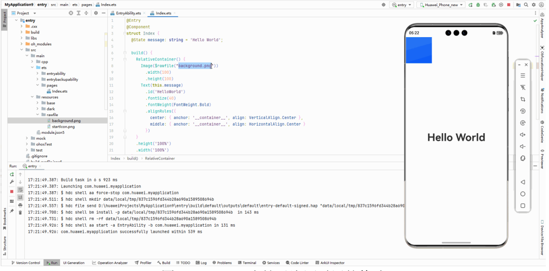

开发更流畅:通过开启保存自动执行Hot Reload,无需感知生效方式和过程,保存后自动快速看到修改效果,大幅减少了开发过程中的间断感。基于仅对修改代码的增量构建,你可以像在纸上快速涂改一样,迅速调整代码,马上看到效果,而不用每次都重新绘制整张纸,减少等待时间意味着更多的开发时间。开发者可以更高效地完成任务,将时间花在真正重要的事情上。
图6:Hot Reload支持对资源引用的修改

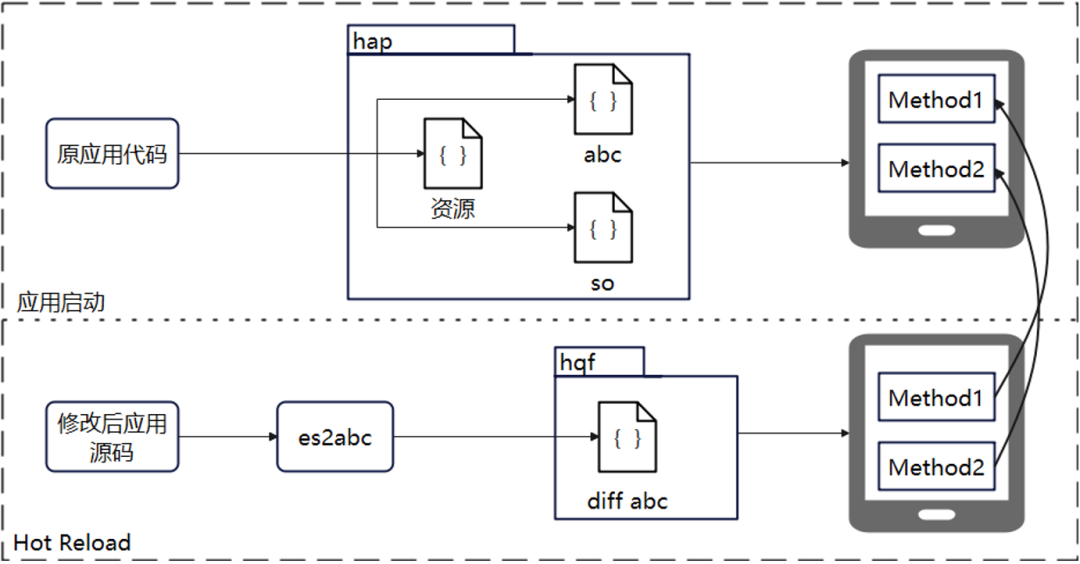

Hot Reload的原理从首次启动运行开始,DevEco Studio会在应用首次编译构建时生成增量所需的map文件,记录首次全量编译的相关信息,基于这个map文件,针对后续的修改,IDE能够识别修改的文件,调用方舟编译器只编译修改的文件,得到增量字节码文件,再打包通过HDC发送到设备,由包管理进行安装,虚拟机更新字节码,最后由ArkUI重建界面渲染树。
图7:Hot Reload流程概览图

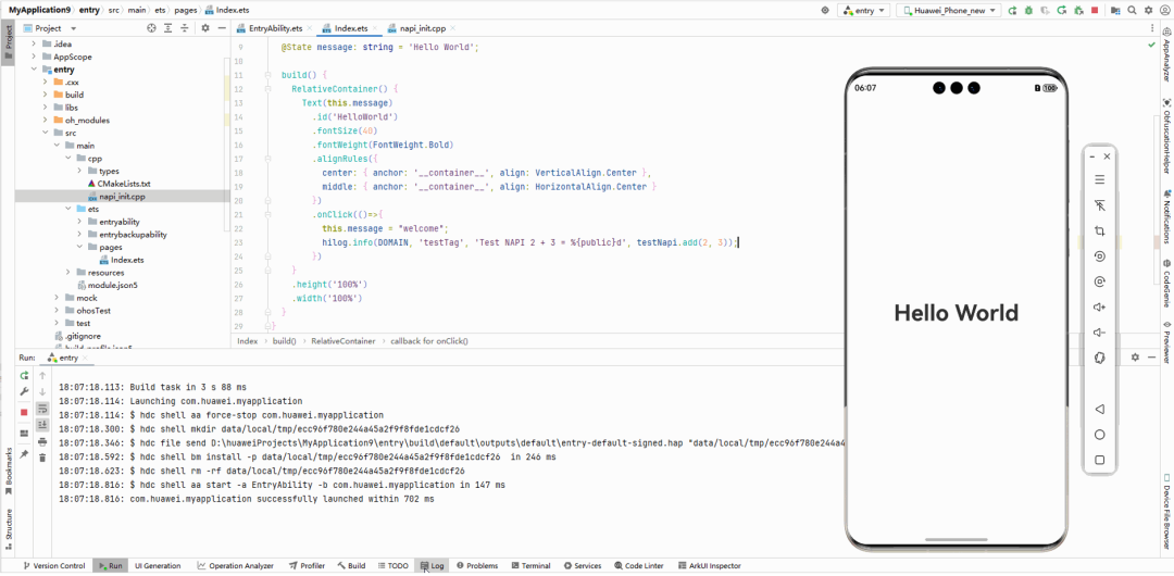

一是支持更多样的文件修改:目前Apply Changes能够同时支持C++、SO、资源文件的一种或多种修改快速生效,且修改场景限制较小。
图9:Apply Changes支持C++代码修改生效

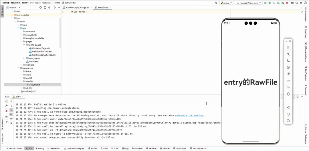

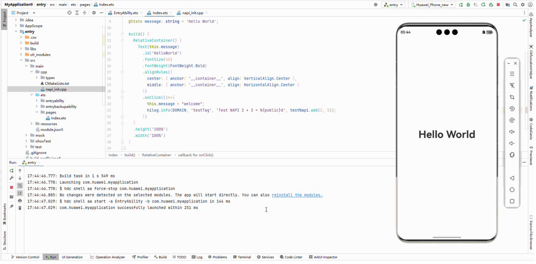

二是仅需一次推包,关闭应用后也可直接进行Apply Changes:关于C++、SO以及资源文件的增量编译及打包都是与工程的运行状态解耦的,只要设备中已经安装工程对应的应用,那么无需运行工程,直接修改代码点击Apply Changes即可自动拉起应用,使修改生效,避免再一次全量构建。
图10:停止运行后无需再次运行,即可Apply Changes
三是稳定性更高:由于Apply Changes能够重启应用,能够及时进行增量补丁的重新加载,避免了潜在的状态不一致问题,修复因状态污染可能导致的逻辑异常。
图11:Apply Changes支持资源文件修改生效

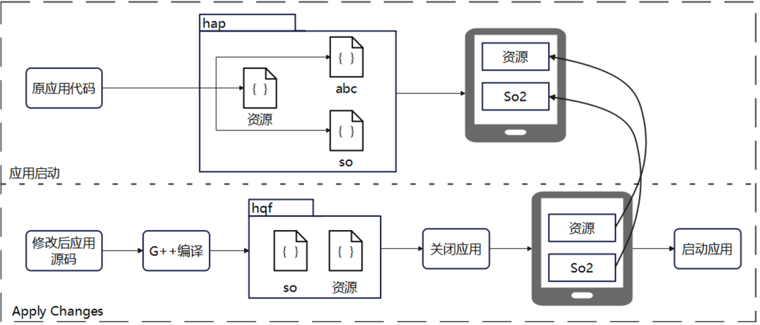

与Hot Reload类似,IDE在首次全量运行后会缓存部分信息用于后续差异比较,后续修改C++代码后,点击Apply Changes会基于缓存信息构建增量补丁包,具体而言是,启动SO的cmake流程构建SO,通过与缓存信息比较,识别出差异SO再构建增量包。构建完成后IDE会关闭设备上的应用,进行修复更新,结束后再重新拉起应用,完成代码生效。
图12:Apply Changes流程概览图
