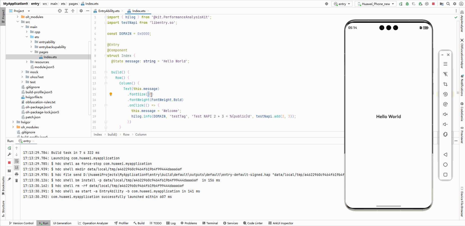

使用Hot Reload十分的便捷,在IDE右上角选择热重载运行配置及入口模块后,运行项目并进行代码修改,点击Hot Reload按钮即可使修改生效。

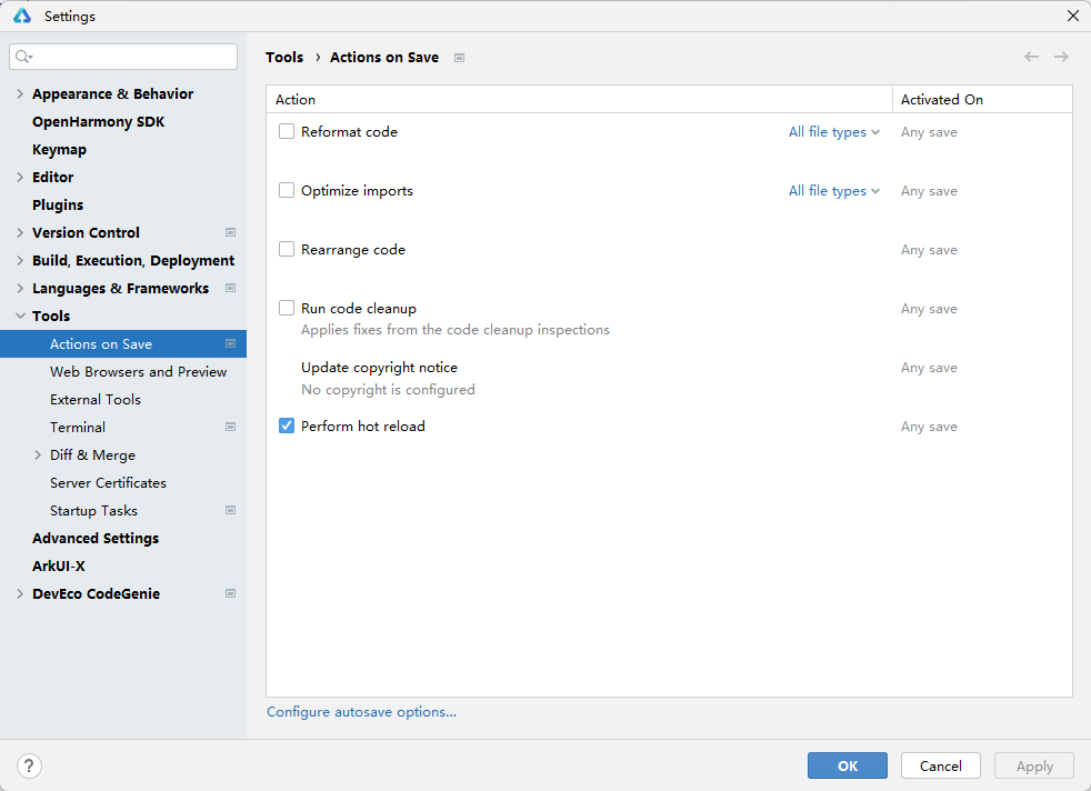

除此之外,Hot Reload还能够与保存动作进行关联,修改后保存代码即可自动执行Hot Reload,能够非常大程度提升开发的流畅度。

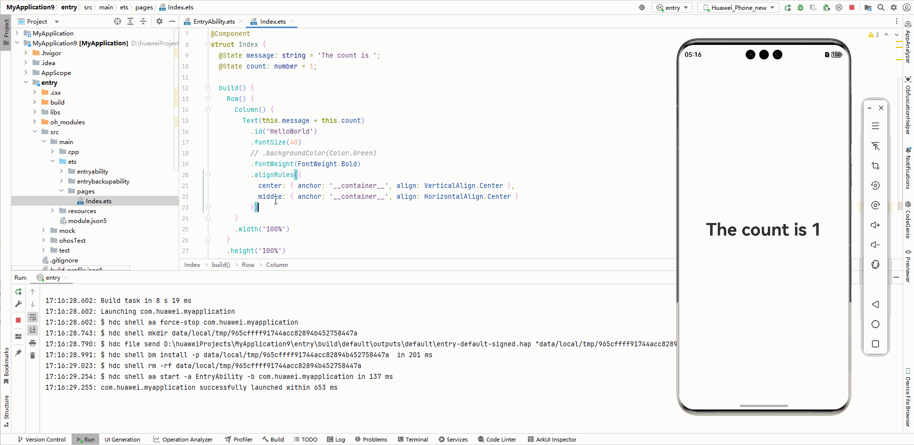

及时反馈:在应用开发中,UI的频繁调整是家常便饭。无论是修改按钮的颜色、调整字体大小,还是重新布局组件,传统的开发方式通常需要重新运行工程才能看到效果。在万行级ArkTS代码项目中,Hot Reload修改生效速度能够比全量构建生效速度快70%以上,而在十万行级以上ArkTS代码项目中,Hot Reload修改生效速度能够比全量构建生效速度快50%以上。Hot Reload让这一切变得无比高效,无需频繁进行耗时长的重新运行工程,即刻就能看到逻辑、样式的更改效果,开发过程中的试错成本大幅降低。
保持应用状态:与完全重启应用不同,Hot Reload的技术理念是热修复,无需重启应用即可使代码修改生效,这就使得Hot Reload在大多数情况下会保留应用的运行状态,这对于演示和分享应用进展、调试需要复杂导航(如登录后操作)等场景尤为重要,避免了重新启动应用后手动恢复状态的麻烦。
开发更流畅:通过开启保存自动执行Hot Reload,无需感知生效方式和过程,保存后自动快速看到修改效果,大幅减少了开发过程中的间断感。基于仅对修改代码的增量构建,你可以像在纸上快速涂改一样,迅速调整代码,马上看到效果,而不用每次都重新绘制整张纸,减少等待时间意味着更多的开发时间。开发者可以更高效地完成任务,将时间花在真正重要的事情上。

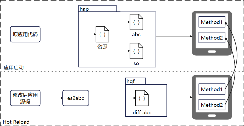

Hot Reload的原理从首次启动运行开始,DevEco Studio会在应用首次编译构建时生成增量所需的map文件,记录首次全量编译的相关信息,基于这个map文件,针对后续的修改,IDE能够识别修改的文件,调用方舟编译器只编译修改的文件,得到增量字节码文件,再打包通过HDC发送到设备,由包管理进行安装,虚拟机更新字节码,最后由ArkUI重建界面渲染树。

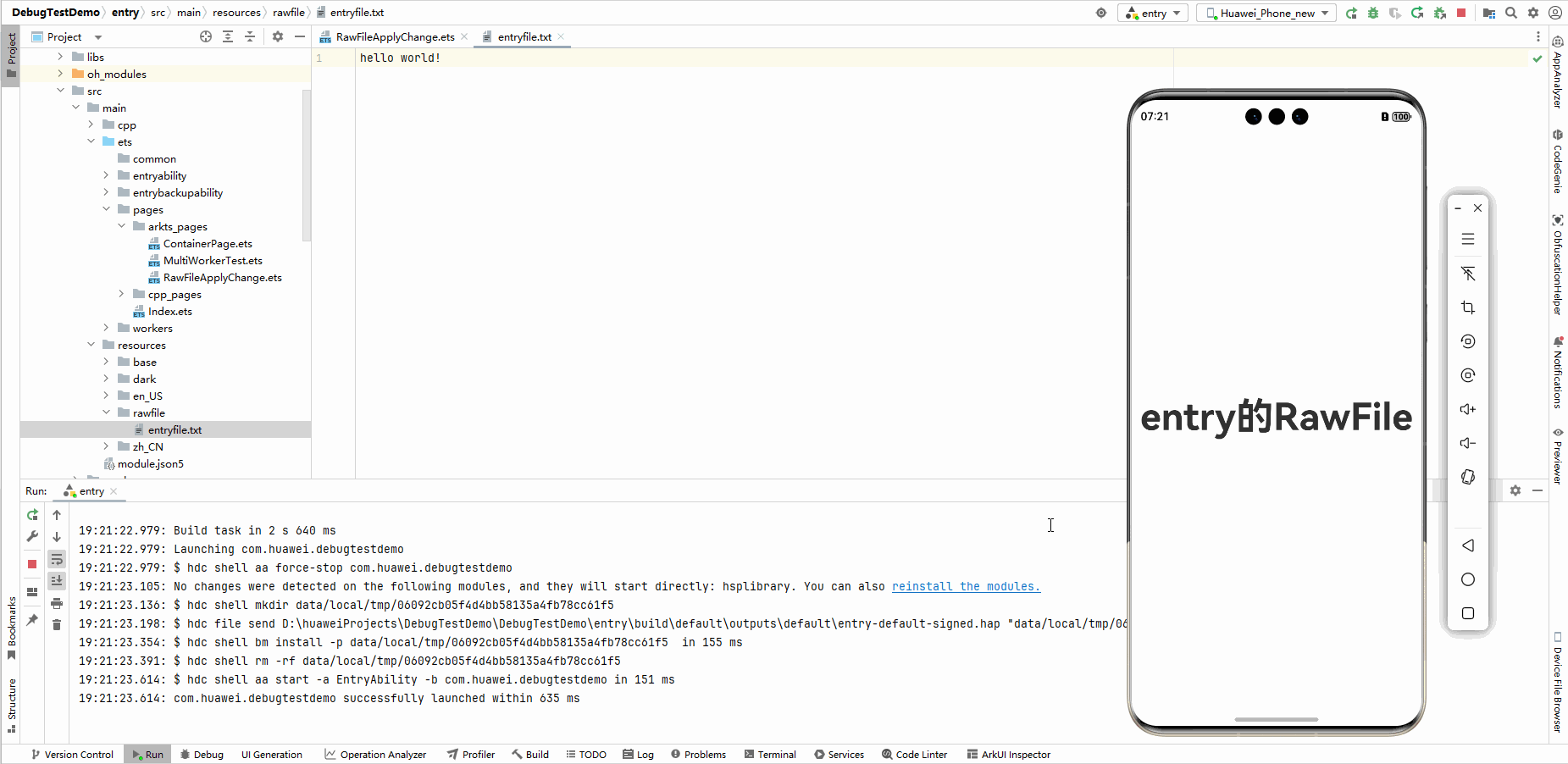

为满足其他语言、文件快速开发的需要,Apply Changes特性应运而生,相较于Hot Reload,Apply Changes同样针对修改的增量部分进行编译,具有快速生效的优点,但是为支持C++、资源、SO等复杂的加载场景,Apply Changes还会进行重启设备上应用的动作。即以牺牲应用状态保持为代价,获得更为广泛的支持能力,Apply Changes目前能够支持C++、SO、资源文件的修改,是当之无愧的多面手。

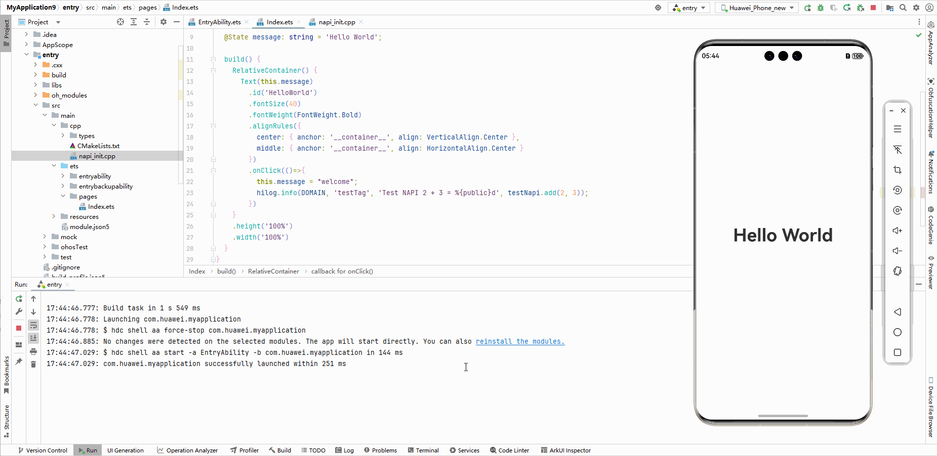

使用Apply Changes与使用Hot Reload类似,区别在于Apply Changes的按钮在普通运行配置下。
Apply Changes的显著优势也有三个,具体如下:
一是支持更多样的文件修改:

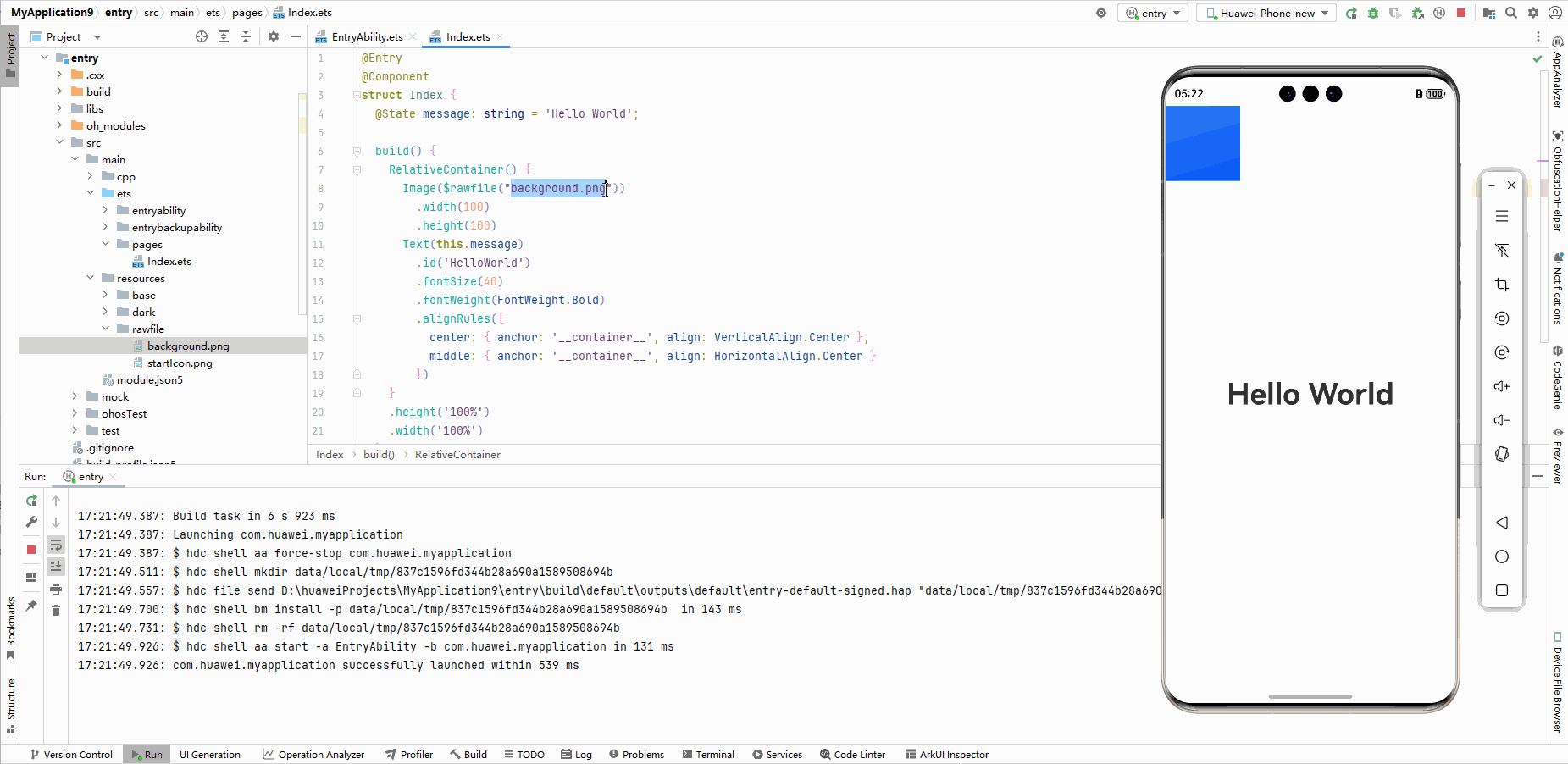

目前Apply Changes能够同时支持C++、SO、资源文件的一种或多种修改快速生效,且修改场景限制较小。
二是仅需一次推包,关闭应用后也可直接进行Apply Changes:
关于C++、SO以及资源文件的增量编译及打包都是与工程的运行状态解耦的,只要设备中已经安装工程对应的应用,那么无需运行工程,直接修改代码点击Apply Changes即可自动拉起应用,使修改生效,避免再一次全量构建。
三是稳定性更高:
由于Apply Changes能够重启应用,能够及时进行增量补丁的重新加载,避免了潜在的状态不一致问题,修复因状态污染可能导致的逻辑异常。

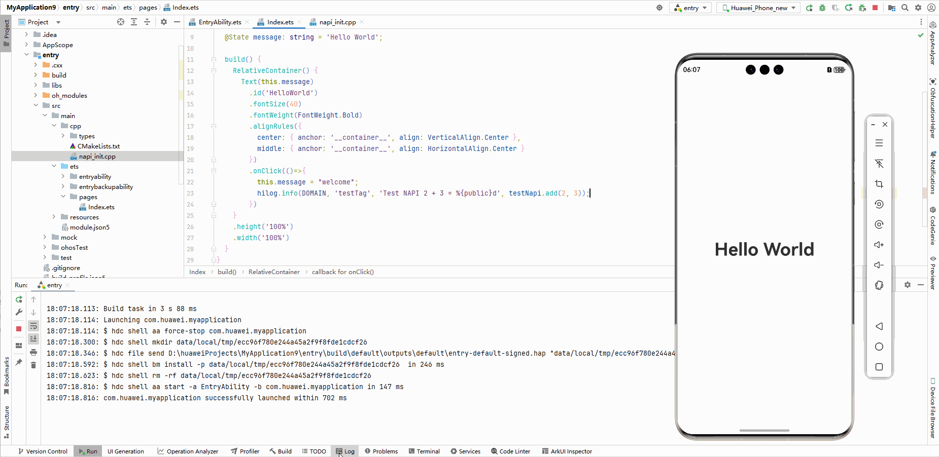

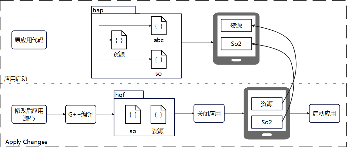

与Hot Reload类似,IDE在首次全量运行后会缓存部分信息用于后续差异比较,后续修改C++代码后,点击Apply Changes会基于缓存信息构建增量补丁包,具体而言是,启动SO的cmake流程构建SO,通过与缓存信息比较,识别出差异SO再构建增量包。构建完成后IDE会关闭设备上的应用,进行修复更新,结束后再重新拉起应用,完成代码生效。
