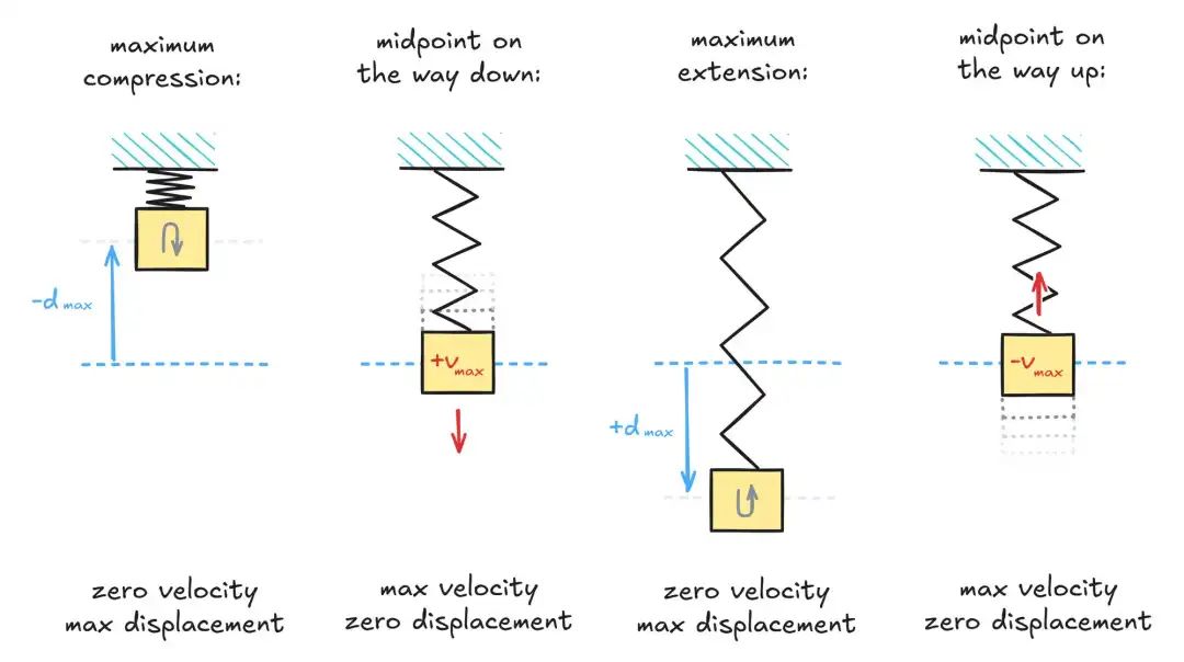

让我们从最基本的机械振荡器开始:一个悬挂在弹簧上的质量块。我们假设弹簧具有完全弹性且不存在空气阻力。因此当您施加推力后,该系统将保持永恒的持续振动:
在该示意图中可以观察到两个关键临界状态。第一临界点出现在弹簧达到最大压缩或拉伸时:此时物块速度为零且即将发生方向反转。第二临界点则出现在弹簧张力为零的振荡中点位置,此时物块停止受推力作用(即加速度消失),对应其运动速度的峰值状态。
上述分析未考虑重力因素。为简化模型,可在实验描述中增加"假设实验在太空进行":通俗地说,恒定重力不会改变系统动力学本质,它仅将"弹簧合力为零"的中点条件转变为"弹簧力与重力精确平衡"的新平衡点。物块仍会围绕该新平衡点保持对称振动。

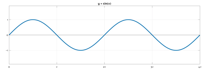

在任何情况下:如果你绘制弹簧位移(d)或物块速度(v)随时间变化的曲线,结果将是一个正弦曲线。但不要满足于这个答案,我们还没有回答为什么!

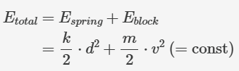

要理解这种现象的本质,我们需要引入物理学中一个重要而基础的概念:能量守恒定律。简而言之,在封闭系统(即孤立系统)中,能量可以相互转化(例如从机械能转化为热能),但系统总能量始终保持恒定。
在这个特定实验中,系统能量在弹簧储存的弹性势能与运动物块的动能之间持续转换。振荡系统必须始终遵循以下能量守恒方程:
该方程描述了能量关系,但这并非可直接观测的物理量。我们能够测量弹簧形变量与物块速度,但这些量如何与能量相关联仍不直观,即便查阅维基百科,也难以获得其内在机制的阐释。

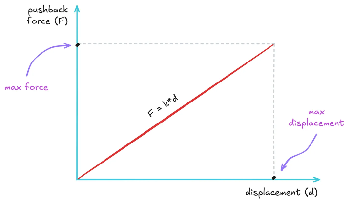

弹簧的经验模型非常简单:它是一个线性装置,其回弹力与压缩量成正比。更精确地说,为维持弹簧持续压缩所需的瞬时反向作用力(F),可由当前形变量(d)与弹簧刚度系数k共同决定,其关系式为:
k 的值取决于弹簧的材料和具体形状,我们可以假设它是某个任意常数。若将上述关系式绘制成图像,将呈现线性特征:
试想当我们将弹簧从初始位置(d=0)压缩至最大形变量dmax时,根据上述公式可知,所需克服的弹簧回复力将从F=0线性递增至F=k×dmax。
对于这种简单的线性递增过程,即使不使用微积分也可通过几何中点原理直观得出:平均推力值即等于该线性曲线的中点值,即:

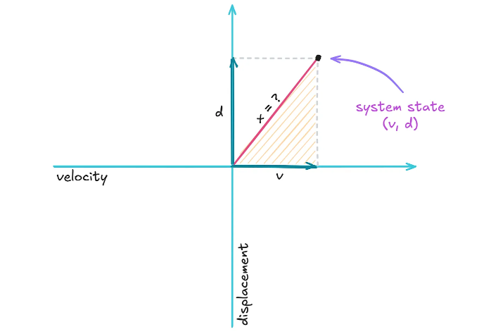

这在实践中意味着什么呢?让我们使用直角坐标来绘制一些任意的系统状态:随机选择的块体速度(v)和弹簧挠度(d)的组合:
我们已知 d 和 v 的数值,这些是我们自主选定的参数!但我在示意图中额外添加了一个标记为 x 的线段。该线段表示坐标系原点(0,0)到系统状态点(v,d)的几何距离。
x 的数值可通过勾股定理计算得出:
注意这个表达式与之前的能量守恒条件相似:
若该系统中能量守恒的判定条件是位移平方与速度平方之和(d² + v²)恒为定值,则几何距离 x² 必然同样守恒,进而可推得 x 本身必然是一个(不同于原条件的)恒定值。

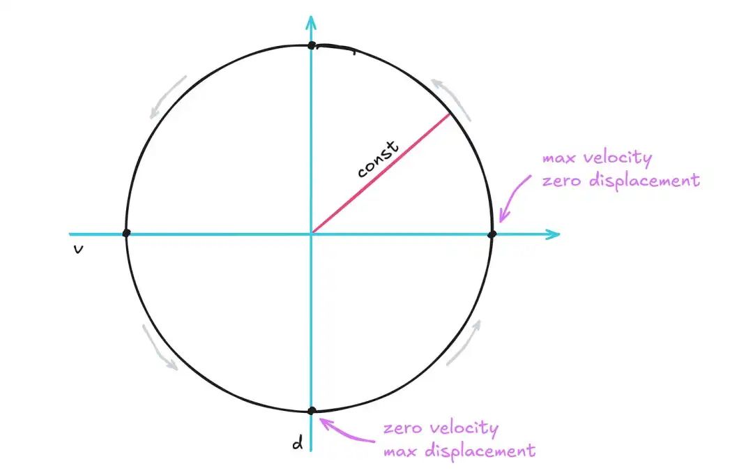

这一发现具有重要物理意义:在遵循能量守恒定律的弹簧-质量系统中,所有可能的(v, d)状态点必须与坐标原点 (0,0) 保持等距。而这些等距点的集合恰构成一个几何圆
所以,我们弹簧上的质量装置的可观测状态的确是在圆周上运动的,只是圆被隐藏得很好而已。

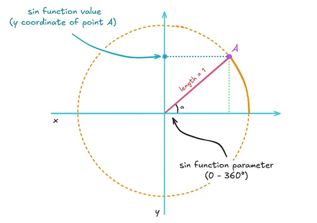

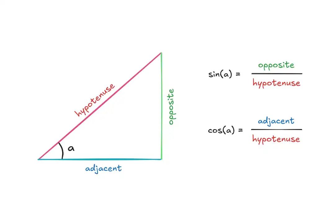

若您已理解圆周运动如何生成正弦曲线,可直接跳过本节;若尚未掌握,请允许我简要阐述。三角函数最基础的引入方式,通常基于直角三角形各边长的比例关系展开:
若将直角三角形的斜边长度恒定为1,并将其一端固定于坐标系原点,则当角度α从0°递增至360°时,斜边另一端将在平面上描绘出半径为1的圆轨迹:
需明确,正弦函数值sin(α)等于直角三角形中对边(垂直边)长度与斜边长度的比值。在此模型中,斜边长度恒定为1,因此垂直边的长度直接等于sin(α),而该边长的数值映射到点A的纵坐标。

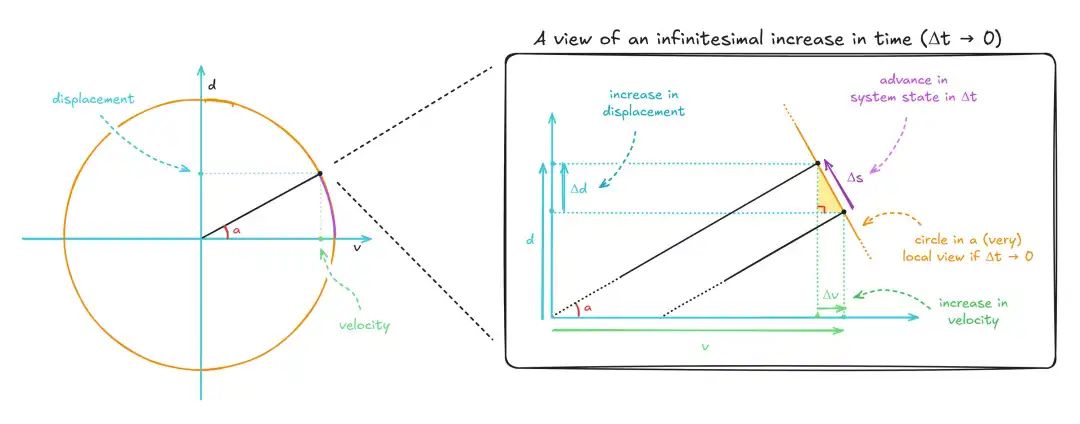

严格的数学证明需借助微积分工具,但一位读者提出了一种易于理解的几何方法:
左图呈现系统状态的几何化表征:左侧圆形的横轴代表物块运动速度(v),纵轴对应弹簧形变量(d)。
右图揭示系统在微观时间尺度下的演化规律 :右侧面板聚焦于无穷小时间切片(Δt)内的状态变化。当Δt趋近于零时,需借助极大倍率放大观察——此时圆周的局部片段可近似为直线,其偏离直线的曲率仅为高阶无穷小量。
我们需要验证沿圆周运动的增量距离(Δs)是否与瞬时速度v或位移d存在依赖关系,抑或仅由时间变量 t 的函数决定。
基于右侧阴影三角形的几何分析,可应用勾股定理得出:
到目前为止,一切顺利。接下来,让我们思考一下 Δd 实际上是什么:它是我们微小时间片内位移的增加。什么物理量描述了位置随时间的变化?是速度!块的增量位移(因此也是弹簧的增量位移)与瞬时速度 v 和运动持续时间成正比:
我们已知速度 v 会随时间推移逐渐变化,但当时间间隔 Δt 趋近于零时,我们可以近似认为初速度和末速度在数值上相等。
这一极限情况下的速度变化量Δv与加速度a的关系,正如位移变化量Δd与速度v的关系——两者都遵循时间微分框架下的对应规律。具体而言:速度增量与加速度和时间乘积成正比(Δv = a × Δt)
如前所述,物块的加速度与施加的力呈线性正比关系(即 a=F/m);而弹簧对物块的反向作用力则与整体位移成线性正比关系(即 F=k×d)。本质上,将本文先前讨论的公式联立,可推导出:
刚度系数k与质量m本质上均为系统比例常数,分别决定系统的弹性回复与惯性响应特性;为简化模型推导,本文假设两者在数值上满足特定比例关系,使得简化后的系统方程可最终表述为:

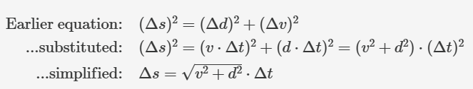

现在,我们可以将 Δv 和 Δd 的这些公式代入之前的小阴影三角形的毕达哥拉斯公式中:
有了 Δs 的公式,我们可以将其除以时间片的持续时间(Δt)来计算系统沿圆行进的速度。为了避免与之前的变量混淆,我将其称为 u:
回顾我们先前关于'状态圆'证明的核心逻辑:在相空间中,速度平方与位移平方之和为定值(即 v2+d2=const)。因此,无论速度v与位移d如何动态组合,沿该状态圆轨迹的瞬时运动速率始终相同。证毕。
