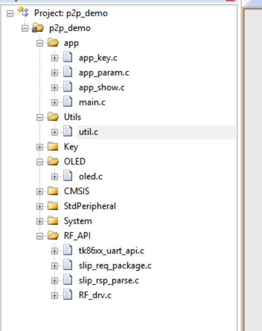

打开工程后,可以看到工程结构如下:
在工程中RF_API为模块的SDK,下面有四个文件,为项目APP下的文件,在文档中,如果移植到其他的开发板,只需要把这四个文件拿过去就行。
再看这块底板的外设驱动,有key、oled两个驱动。
在key.c+app_key中,实现了一个简单的key的状态机,用于获取5个按键的状态。同时在KeyInfoUpdate中,实现各个按键的功能,实现了上下左右以及确认五个状态机的实现。
