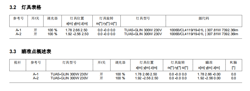

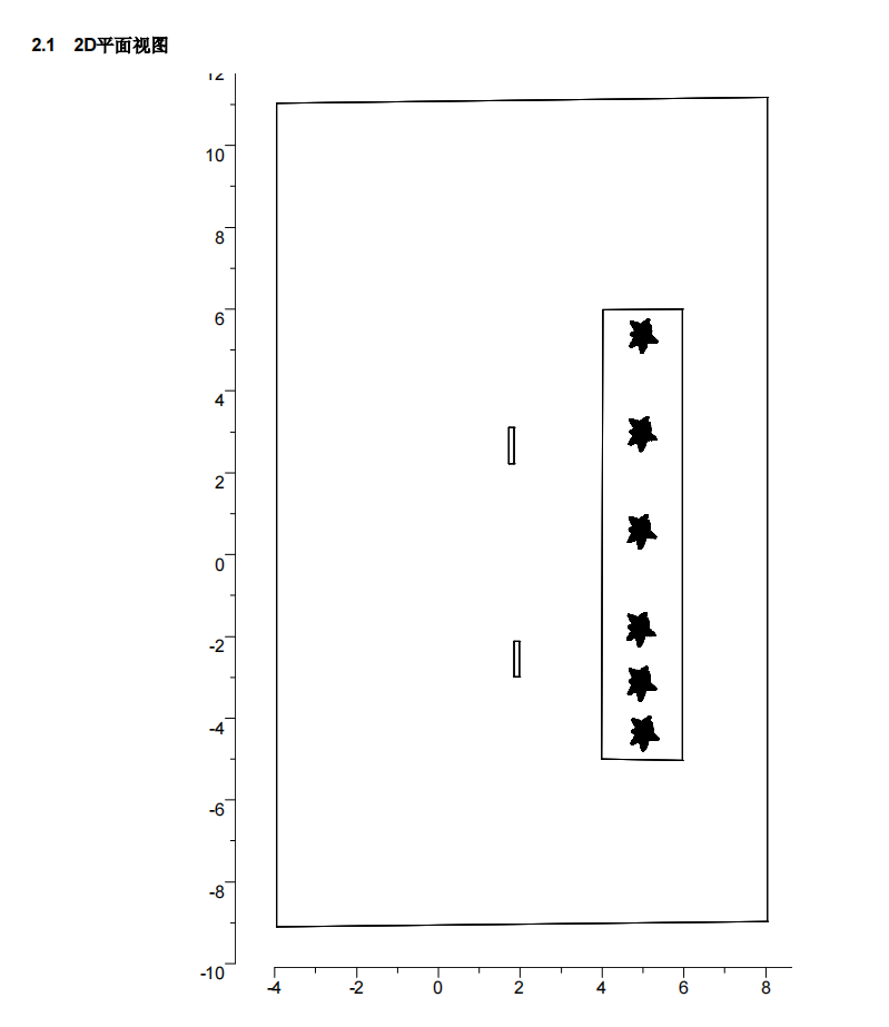

简易室内植物照明案例。

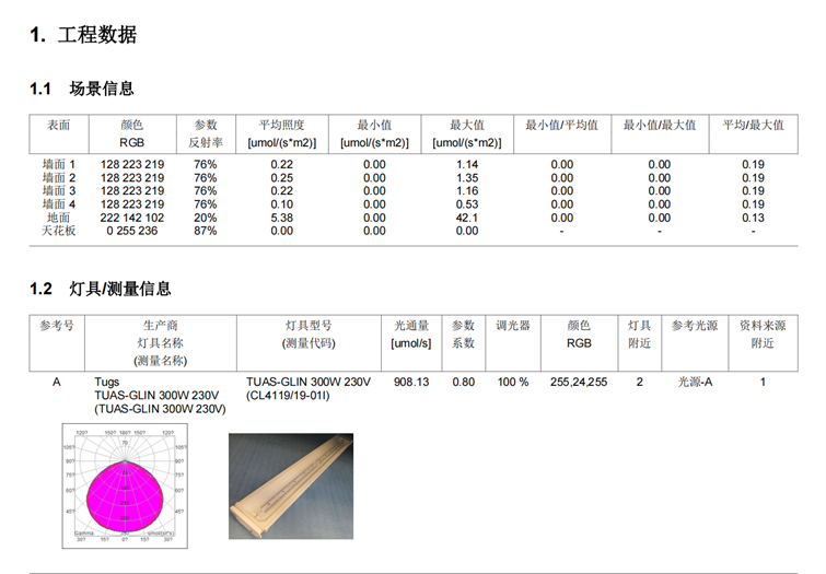

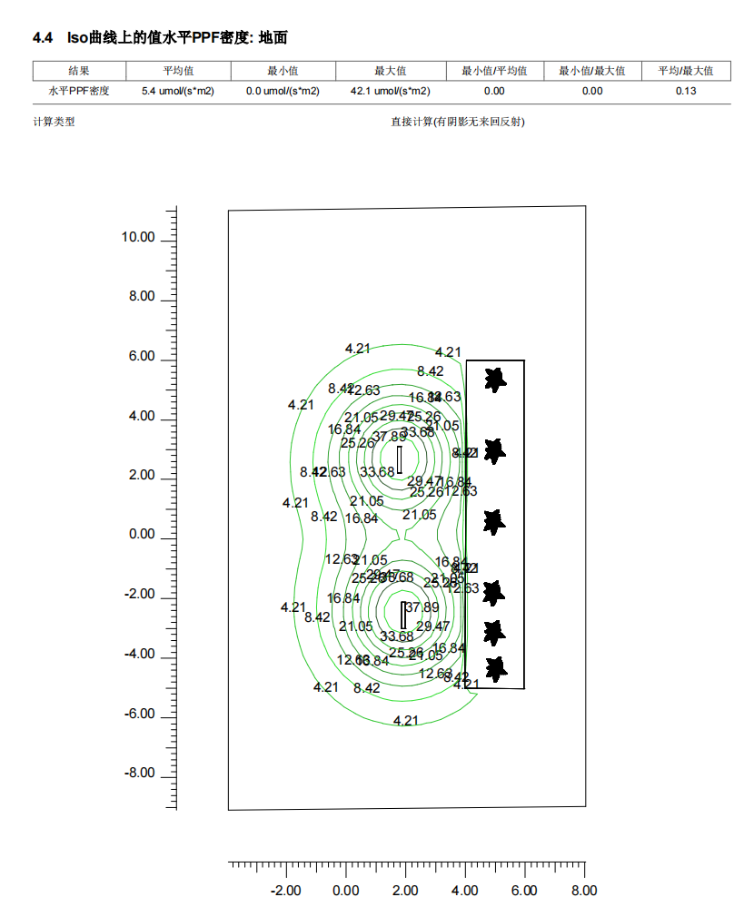

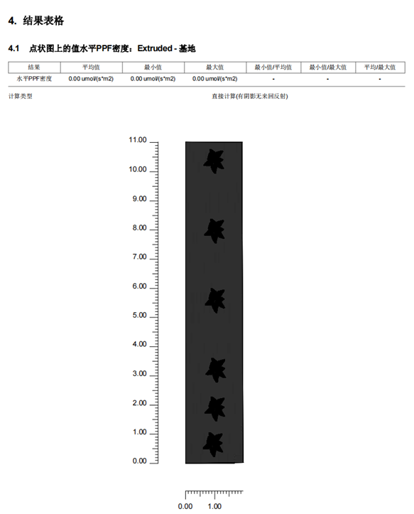

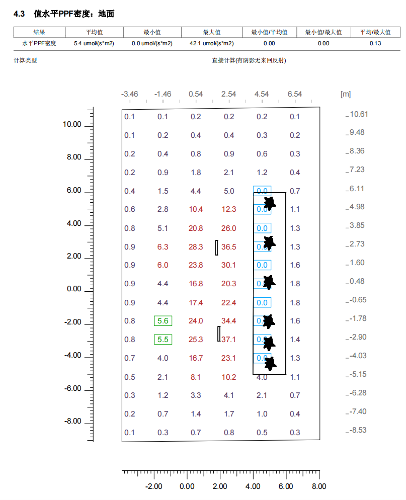

设计方案 (截取部分报表)

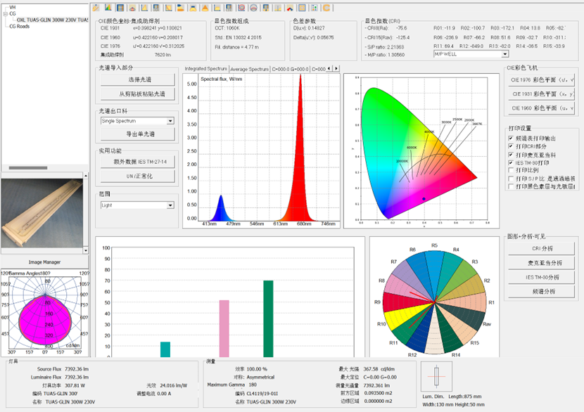

灯具信息(来自photoview)

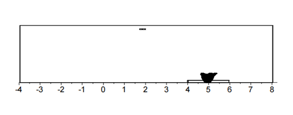

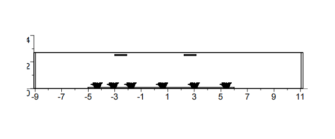

侧视图
前视图

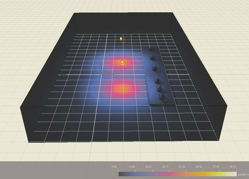

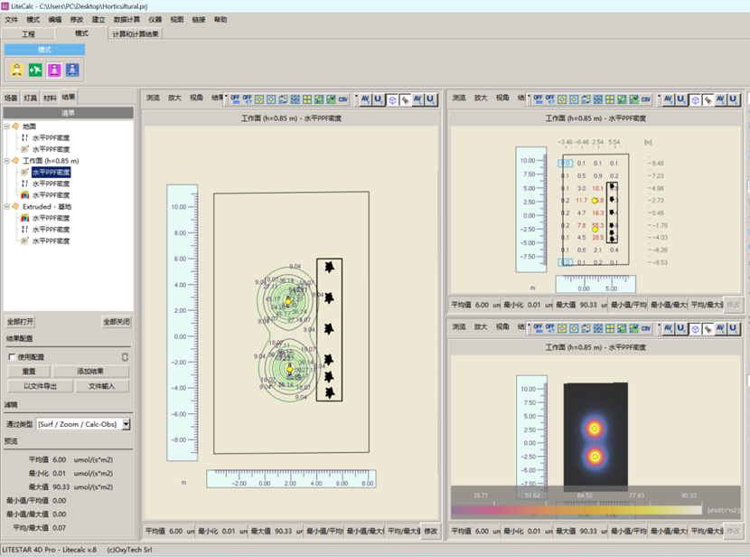

软件结果界面(部分展示)
伪色图

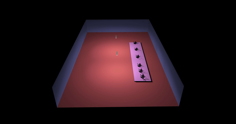

渲染图
最后导出报表即可
