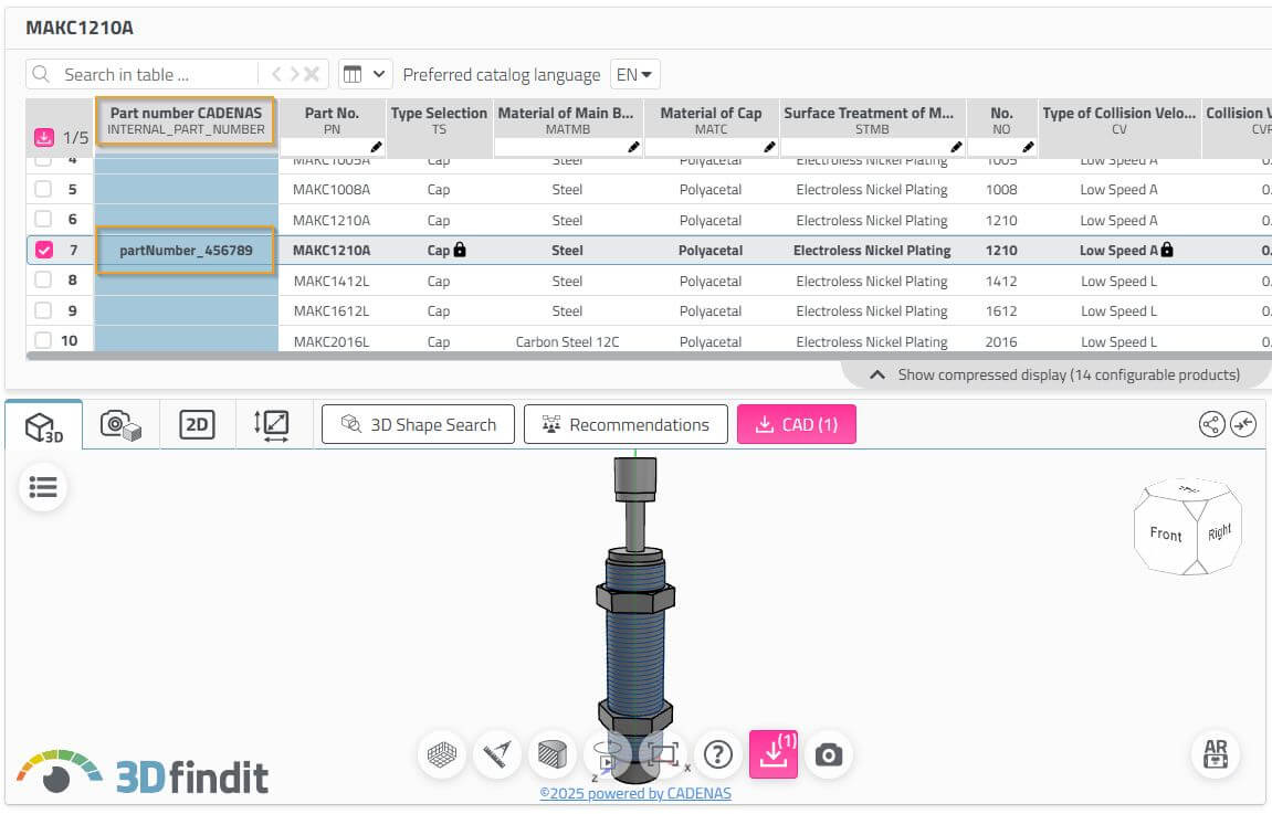

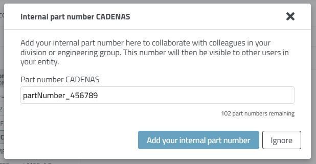

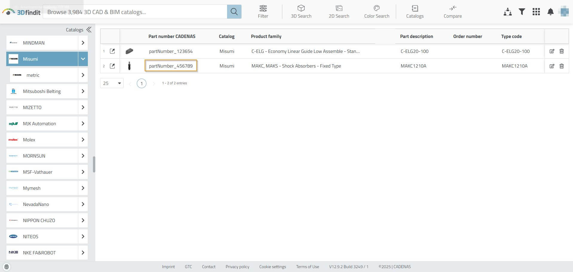

如何在3Dfindit中定义首选零件 在COLLABORATION 3Dfindit中,定义首选零件非常容易。下载零件时,您可以指定一个零件编号,将其标记为首选零件,并让整个团队都能看到。 零件编号可以是ERP或PLM/PDM中的唯一ID。
零件编号在所选组件配置中立即可见。 注意:零件编号已包含在贵公司的搜索索引中。这意味着,有时可能需要等待一段时间才能通过搜索或产品直接找到零件编号。

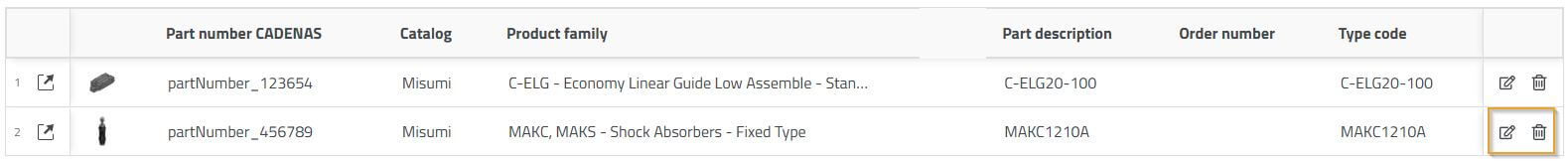

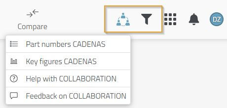

您可以在协作3Dfindit零件编号概览中找到所有已分配单独零件编号的零件的概览。 该列表列出了所有零件。您还可以通过左侧栏中的目录筛选该视图。

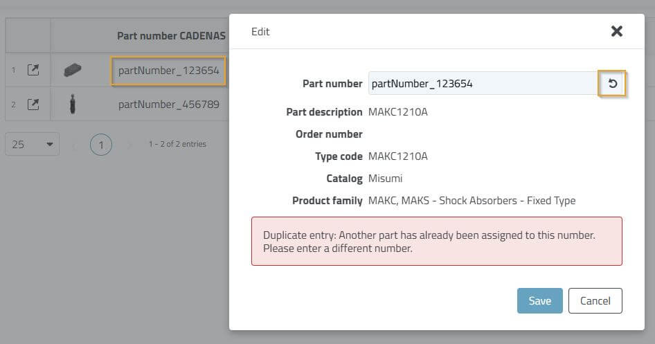

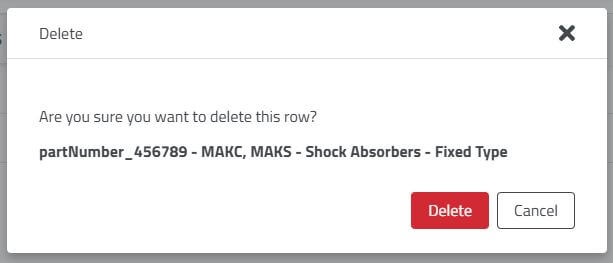

默认情况下,您组织中的所有用户都可以管理分配的零件编号。如果您想限制管理权限,则需要管理员账户。搜索中,带有分配的零件编号的组件也会以不同的方式显示。我们的【筛选首选零件】教程将向您展示如何使用此筛选功能。 编辑或删除首选零件 在COLLABORATION 3Dfindit零件编号概览中,您可以选择自定义零件编号或将其完全删除。为此,请在零件编号概览中选择【编辑】或【删除】符号。
现在您可以重新分配零件编号。请注意,您不能分配重复的零件编号。如果您想恢复旧编号,可以使用文本右侧的箭头。
在删除之前,系统会再次询问您是否确定要删除该零件编号。 请注意首选零件的限制 每个机构最多可以免费定义100个首选零件。如果您想管理更多的组件,可以在早鸟计划结束后通过附加包扩展容量。 |
